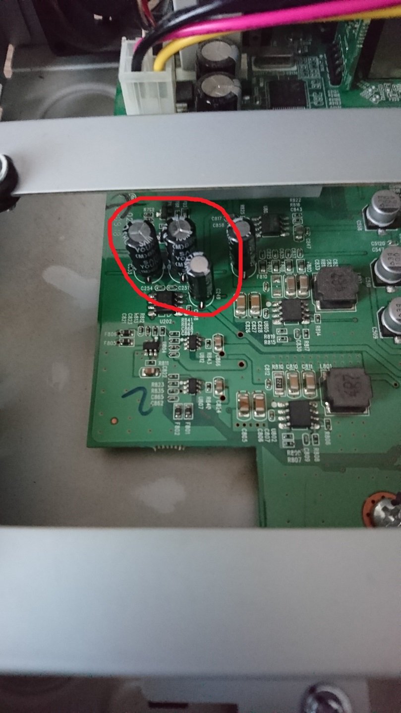

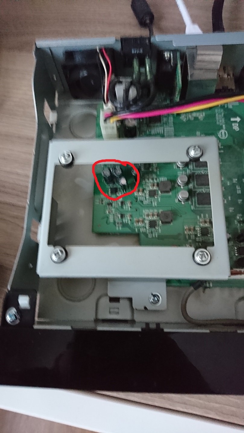

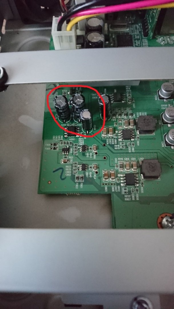

Timeshift stond bij ons wel actief en we kunnen in de harde schijf enzo. Plots rook onze hele kamer naar wat lijkt op verbrand plastic. Eerst dachten we dat de geur van de harde schijf kwam, dus hebben we een andere gestoken, welke ik nog had liggen. Opnieuw kwam die geur. Met de schijven liggen spelen, en uit de buurt gelegd van waar hij is gemonteerd. Nu blijkt dat het iets is op de printplaat welke deze geur afgeeft (je wordt echt niet goed van die geur). Na wat getest met en zonder schijf en verschillende schijven ben ik tot de conclusie gekomen dat deze geur alleen er is als er een harde schijf insteekt. op de foto's heb ik aangeduid vanwaar volgens ons de geur komt. Iemand een idee hoe dit komt?

bedankt voor de reacties. Inderdaad is de harde schijf al vervangen geweest. Als de schijf insteekt en ik leg de schijf aan de andere zijde van de solo2, dan ruik je ook niets aan de schijven. De geur lijkt vrij te komen van de elco's (ik wist niet wat de naam was 😉 ). Ik weet niet of het mogelijk is dat die enkel reageren als ik een harde schijf insteek. Ik zal als ik wat meer tijd heb eens zien of er een slechte verbinding is en/of deze elco's vervangen.
Doet je HDD het wel zodra die aangesloten is of begint de geur zich meteen te verspreiden? Ik denk meer aan een constructiefout in de voeding of de SATA verbinding. Zitten de connectoren wel goedom (zowel op de print als op de HDD). Straks is er gewoon sluiting tussen de +5v en de 0v..

De Hdd werkt direct en blijft ook werken. Ik heb niet de indruk dat de geur zich meteen begint te verspreiden. De eerste keer roken we het toen we even buiten waren geweest en terug binnenkwamen, dat heel de ruimte deze indringende geur had.
