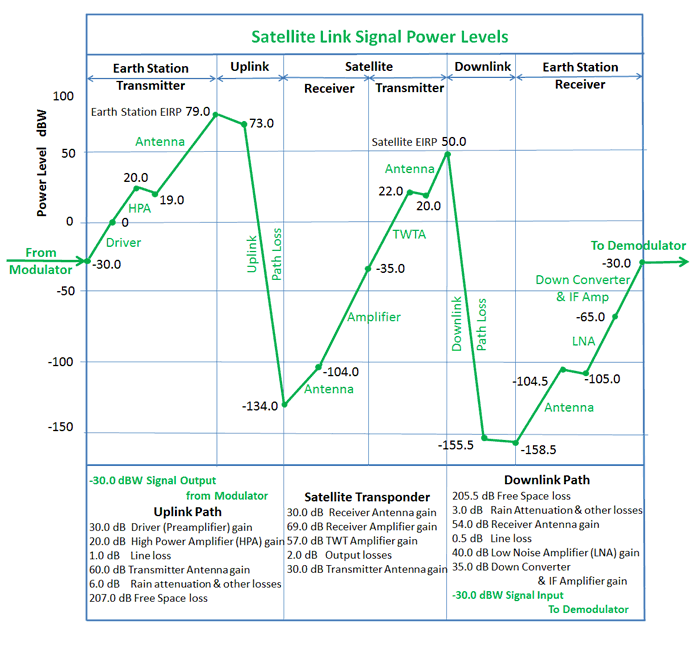

Natuurlijk wordt er voor de horizontale en verticale transponders geen andere zendschotel gebruikt.
Signaalverschillen tussen horizontaal en verticaal gepolariseerde transponders kunnen ontstaan als het signaal van de satelliet naar de aarde gestraald wordt. Hierbij ontstaat een verlies van 205,5dB en dat kan door de atmosfeer voor verticale en horizontale golven juist iets verschillen.
8 minuten geleden zei Sprietje:
Kan je dit onderbouwen ? we spreken over golflengtes van ong 2cm

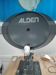

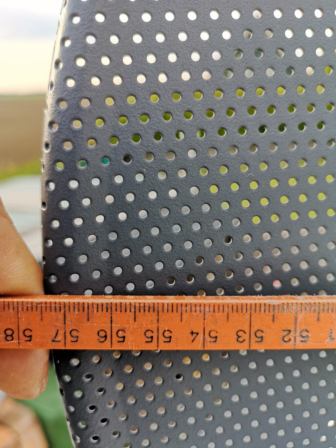

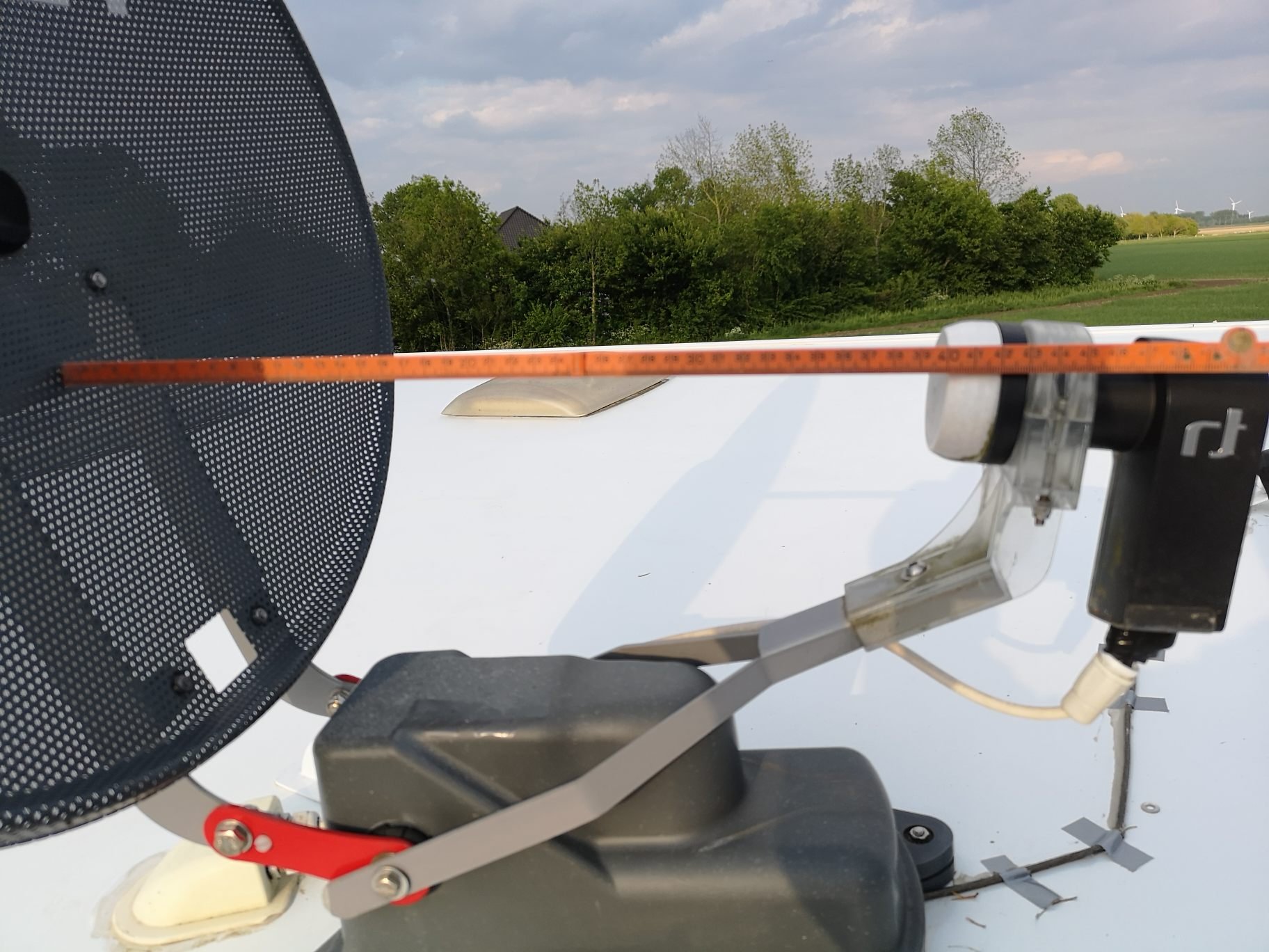

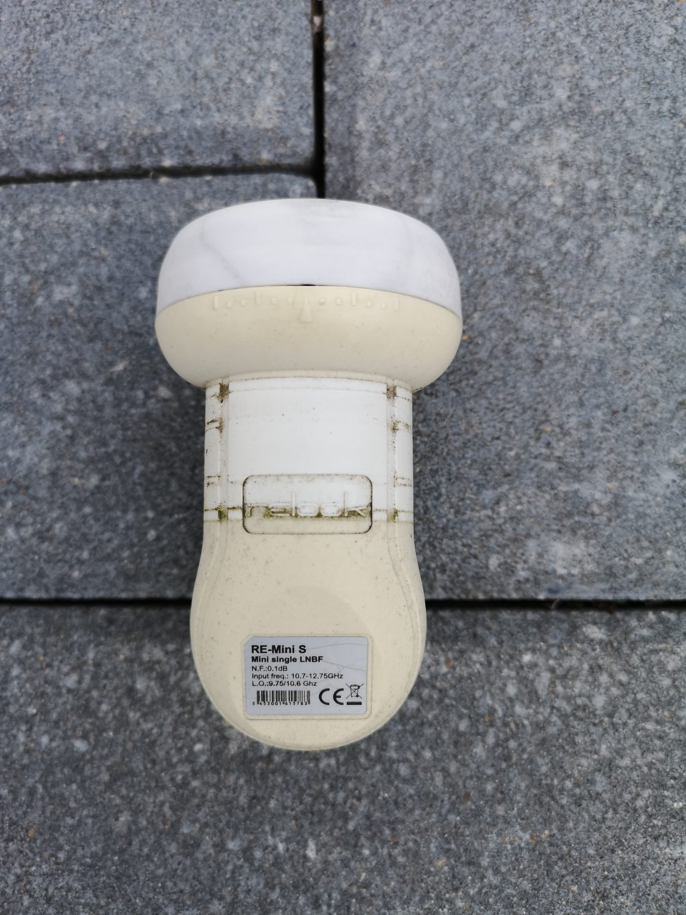

Hier maar weer eens het bewijs dat een opgegeven ruisfactor van 0,1 dB bij de REELOOK-lnb onzin is. De Inverto Black Ultra heeft een ruisfactor van 0,2 - 0,7.

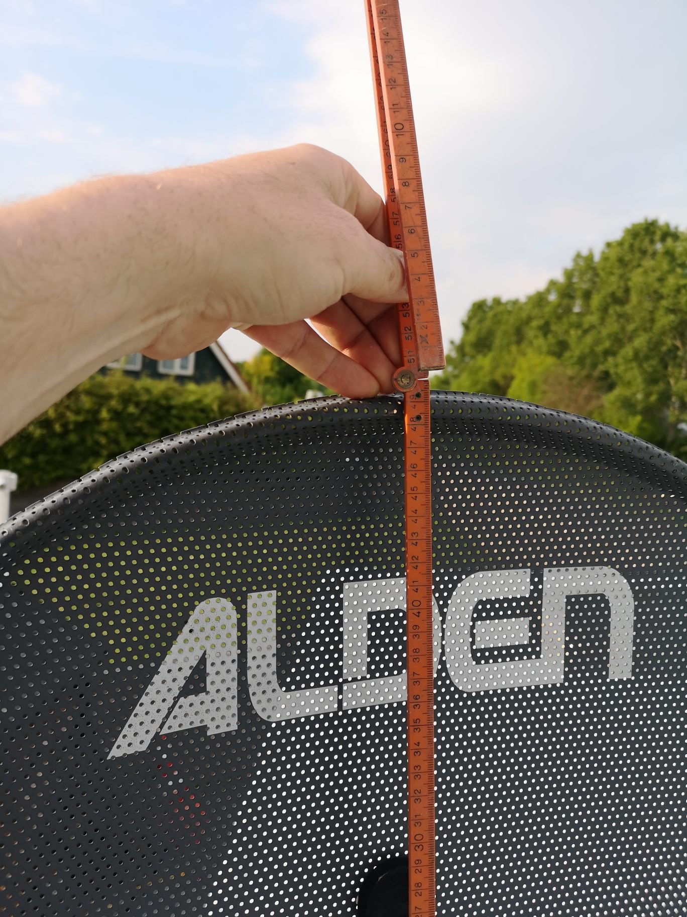

De schotel is nog een fractie kleiner dan ik dacht. Ik had geschat 51cm hoog en 58cm breed en het is 48cm hoog en 56cm breed.
Effectief is de schotel 43cm hoog en 56cm breed, dus een schotel van amper 50cm. Als je rekening houd dat de schotel breder is dan die hoog is i.p.v andersom waardoor de schotel niet goed wordt afgetast door de lnb, eigenlijk een schotel van 45cm. Zwaar overdreven dus om dit een 60cm schotel te noemen door ALDEN.
Ja er bestaat een ombouwset voor deze schotel, die noemen ze 80cm. Maar dit is een spiegel die nagenoeg even hoog is, alleen een stuk breder. Ook deze is geperforeerd, de lnb arm is dan ook iets langer. Kost 225,00
Nu vraag ik me af hoeveel beter deze zou presteren als je die zou vergelijken met een triax64 spiegel.

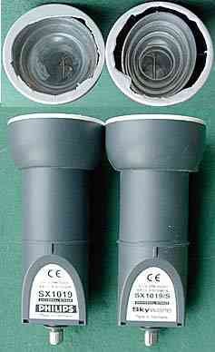

Tja, een ovale schotel zoals ze die ook in Engeland gebruiken, de zogenaamde SKY-schoteltjes, hebben voor een goede werking ook een lnb nodig met een ovale feedhorn. Dan pas komt zo'n schotel goed tot zijn recht.
Bekijk de bijlage waarvan de linker lnb een ronde feedhorn heeft en de rechte een ovale.
Ja dat verschil lijkt mij duidelijk.
Dan zal bij het ombouw pakket een gewone lnb dus alleen maar meer over de spiegel heen kijken.
Stel ik zou een triax64 spiegel erop zetten, is er dan een manier om te bepalen hoeveel langer de arm zou moeten worden.
