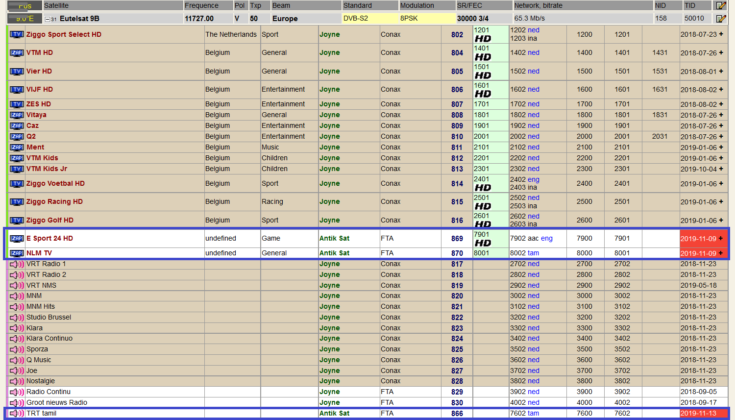

Sprietje Geplaatst: 14 november 2019 Geplaatst: 14 november 2019 (aangepast) de vrije fries schrijft in transpondernieuws november 2019: Eutelsat 9B - 9° Oost: het lijkt erop dat Joyne haar transponder onderverhuurt aan "TAG Broadcasting" alweer een zender van deze organisatie nu een radiozender de radiozender "TRT tamil" nu ook via: CHANNEL Name: "TRT tamil" Provider: "TAG Broadcasting" TRANSPONDER 11727, V, 30000 8PSK FEC 3/4 9.0°E (0090 - Eutelsat 9B) IDs NetwordID: 158 TransponderID: 50010 ServiceID: 866 PIDs Video: 0 Audio: 7602 - tam PCR: 7602 PMT: 7600 Teletext: 0 Tja, er blijft niet veel over voor de Belgische zenders. Gisteren voor VTM 1,6 Mb/s gem., Vier 2,4 Mb/s gem, Vitaya 0,8 Mb/s gem. En waarom Tag Broadcasting? TAG staat voor: Telekom Austria Group. Ze hebben een uplinkstation in Oostenrijk, de Teleport Service in Aflenz, juist waar Joyne ook gebruik van maakt om de signalen voor hun 3 transponders naar de satelliet te sturen. Dan is het lekker makkelijk om er ook nog wat zenders voor een ander bij te doen, zie: https://www.a1.group/en/wholesale/teleport-services Maar of de beeldkwaliteit van de zenders nog wel acceptabel blijft is de vraag. 14 november 2019 aangepast door Sprietje
HG5812 Geplaatst: 14 november 2019 Geplaatst: 14 november 2019 Hallo. Inmiddels is er nog een (gecodeerde) zender bijgekomen: Eutelsat 9B (9E) - Antik Sat: La Chaîne du Père Noel (France) is in DVB-S2 van start gegaan op 11727.00MHz, pol.V SR:30000 FEC:3/4 SID:868 PID:7801[MPEG-4]/7802 French - Conax. (09h31)
de vrije fries Geplaatst: 15 november 2019 Geplaatst: 15 november 2019 hoi, Joyne | 9° Oost: CHANNEL Name: "La Chaîne du Père Noël" Provider: "TAG Broadcasting" TRANSPONDER 11727, V, 30000 8PSK FEC 3/4 9.0°E (0090 - Eutelsat 9B) IDs NetwordID: 158 TransponderID: 50010 ServiceID: 868 PIDs Video: 7801(H.264) Audio: 7802 - fra PCR: 7801 PMT: 7800 Teletext: 7831 gecodeerd in Conax. 12074, V, 30000 8PSK FEC 3/4 ook nieuw op het promokanaal (Enjoy TV HD) is fta gestart het tijdelijke kanaal Sinterklaasje kom maar binnen. fotocredits: mediamagazine Joyne is gestart met een tijdelijke televisiezender onder de naam ‘Sinterklaasje kom maar binnen’ waarop liedjes over, van en met Sinterklaas en Zwarte Piet te zien zijn. Het tijdelijke kanaal zendt vooral videoclips uit waarbij telkens veel Zwart Pieten te zien zijn. Rond 6 december aankomende zal het kanaal worden ingeruild voor kerstmuziek tot begin 2020. meer info: https://mediamagazine.nl/joyne-met-tijdelijk-kanaal-voor-sinterklaas-en-zwarte-piet/ groeten uit het vrije friesland deskundigheid door ervaring

de vrije fries Geplaatst: 26 november 2019 Geplaatst: 26 november 2019 hoi, Eutelsat 9B - 9 ° Oost: weer een nieuwe zender van "TAG Broadcasting" op de Joyne transponder Museum HD wordt uitgezonden op 11.727 GHz op een transponder die gezamenlijk wordt gebruikt door het Nederlandse betaaltelevisieplatform Joyne en TAG. Het Museum HD-kanaal is het venster naar de kunstwereld in de breedste zin van het woord. Het station is gewijd aan amateurs en culturele liefhebbers. Hij richt zich op klassieke, moderne en hedendaagse kunst, beeldhouwkunst, design, architectuur, straatkunst, bodypainting en fotografie. CHANNEL Name: "MUSEUM" Provider: "TAG Broadcasting" TRANSPONDER 11727, V, 30000 8PSK FEC 3/4 9.0°E (0090 - Eutelsat 9B) VIDEO 4:2:0 1920x1080 25fps 146kbps 16:9 IDs NetwordID: 158 TransponderID: 50010 ServiceID: 867 PIDs Video: 7701(H.264) Audio: 7702 - fra PCR: 7701 PMT: 7700 Teletext: 0 groeten uit het vrije friesland deskundigheid door ervaring
de vrije fries Geplaatst: 19 december 2019 Geplaatst: 19 december 2019 hoi, Joyne - FTA | 9° Oost: volgende radioprogramma`s zenden nu fta op 11.727 v 3/4 30.000 8PSK: - VRT Radio 1 - VRT Radio 2 - VRT NMS - MNM - MNM Hits - Studio Brussel - Klara - Klara Continuo - Sporza - Q Music - Joe - Nostalgie groeten uit het vrije friesland deskundigheid door ervaring
