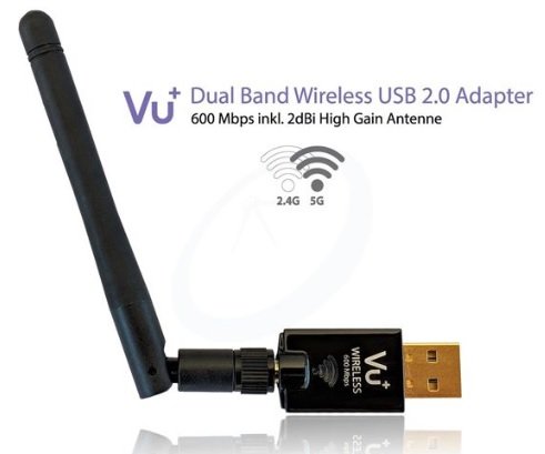

Ik heb me een  VU+ Dual Band 600Mbps draadloze USB 2.0 adapter  aangeschaft maar kan geen Wlan vinden in het menu Netwerk.
Ik heb al wat opzoekwerk gedaan maar zolang ik de Wlan niet zie in het menu geraak ik niet verder.
Tips of verwijzigingen zijn welkom en in dank aanvaard;

Misschien iets meer informatie verstrekken....
Ziet jouw SOLO2 na installatie van de USB WLAN adapter en na installatie van de juiste drivers de WLAN adapter wel?
Zo ja, als je dan op zoeken netwerken klikt, komt er dan geen WiFi netwerk in beeld?
dat was evident dat jij dat zou aankaarten, na Jürgen's opmerking die zijn stick aan de praat kreeg met het VTI image en de driver toevoeging
hetgeen allemaal gedocumenteerd staat op sat4all (  TP-Link Archer T4U (AC1300) 2.4 / 5.0 GHz Dual-band  )
het is een tijdje geleden maar je kunt dat bericht terugvinden
en dus ook de handleiding hoe je zo een driver kunt bijladen voor dat specifiek stukje hardware

het zou kunnen zijn dat je een 600Mbit/s USB dongle hebt gekocht die niet direct ondersteund wordt door het image
vandaar dat we graag van je willen weten welk image je op de SOLO2 hebt
maar volgens de aanduiding wat meegeleverd wordt is er een cd met de drivers bij die USB dongle

Openpli 6.1;
er zit in de verpakking een mini-cdrom met drivers, maar ik heb geen idee hoe ik die op de Vu+ moet krijgen. Eerst op een USB-stick zetten ?
Volgens de items die ik gelezen heb zou het voldoende moeten zijn om de dongle in te pluggen en opnieuw op te starten.

Die drivers krijg je nooit in je ontvanger.
Wat is het type nummer en merk van jou wifi stick ?
Kan zijn dat openpli de werkende modules in zijn feed heeft

luisterteraar  eigenlijk heb ik niet meer  info dan de foto hierboven en de vermelding:
VU+ 600Mbps Wireless WIFI USB 2.0 adapter met WPS setup

Kijk eens met een vergrootglas op de stick dat je iets vind
met athxxxx karlxxxxx rtlxxxx dus iets info welke chip in de dongle zit

Luisteraar: alleen deze  vermelding gevonden:
802.11a/b/g/n/ac
made in china ... uiteraard.
Gekocht via de bekende website met een ronde vorm.
en dan nog dit:
de bijgevoegde cd-rom kan ik niet in mijn laptop bekijken/ afspelen: de centrale opening is kleiner dan de standaardmaat.

Er is een manier om er toch achter te komen.
Maar of dat voor iedereen weggelegd is ?
Schakel de box uit
haal de stick uit de box
start de box op
als hij helemaal up is doe de stick er in.
Dan telnet naar de box en login als root
geef dan commando in ¨dmesg > z¨
dan wordt een file aangemaakt in de box in /home/root met naam z
Haal die file met ftp op en zoek er in naar de usb meldingen of
post die file hier dan zoeken wij het uit.

bij deze dongle hoort    RTL8812au  als driver.Zou normaal via applicatie menu moeten te installeren zijn en na opstarten zou hij zichtbaar moeten zijn.
PS : kan gelijkaardige zijn want ook RTL8812BU bestaat.FF zoeken mss.google maar eens met de info want er staan ook drivers en handleidingen hoe ze manueel te installeren

@Gene 1225, ik denk dat je deze adapter onder OpenPli niet werkend krijgt, met VTI waarschijnlijk wel.
Ik had enige tijd geleden ook een USB 5GHz WLAN stick en ook die kreeg alleen onder VTI in bedrijf.
Desgevraagd kreeg ik op mijn vraag waarom de stick wel onder VTI maar niet onder OpenPli draait via het OpenPli forum beantwoordt  dat men aan dit soort dingen geen tijd ging besteden.
Dus oplossing, VTI installeren.
Zoals Tonski al memoreerde gaat het om de stick zoals in de onderstaande link beschreven..
