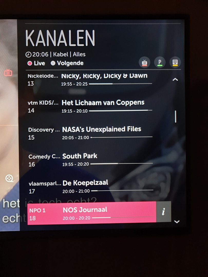

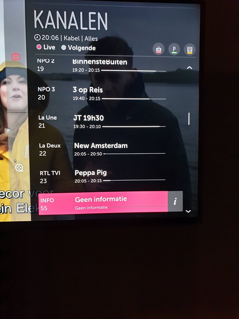

Bij mij zonder ci module
Freq 290000
Reg. 00032 (vlaanderen)
Zitten al veel zenders op

Bedankt @katwezel,
Dat wilde ik weten!
Dus Frequentie; 29000 MHz
Netwerkcode; 32
Staat de zenderlijst dan in een mooie logische volgorde?

@dunhans
Redelijke volgorde , wel zitten de vrt 1&2 , vtm enz nog niet op , dat zal er later automatisch moeten bijkomen
