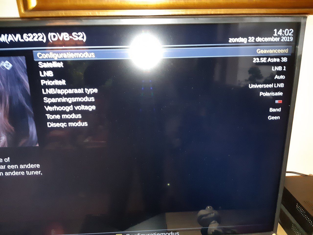

verkeerde tunerinstelling.Tuners instellen als onafhankelijk van elkaar.

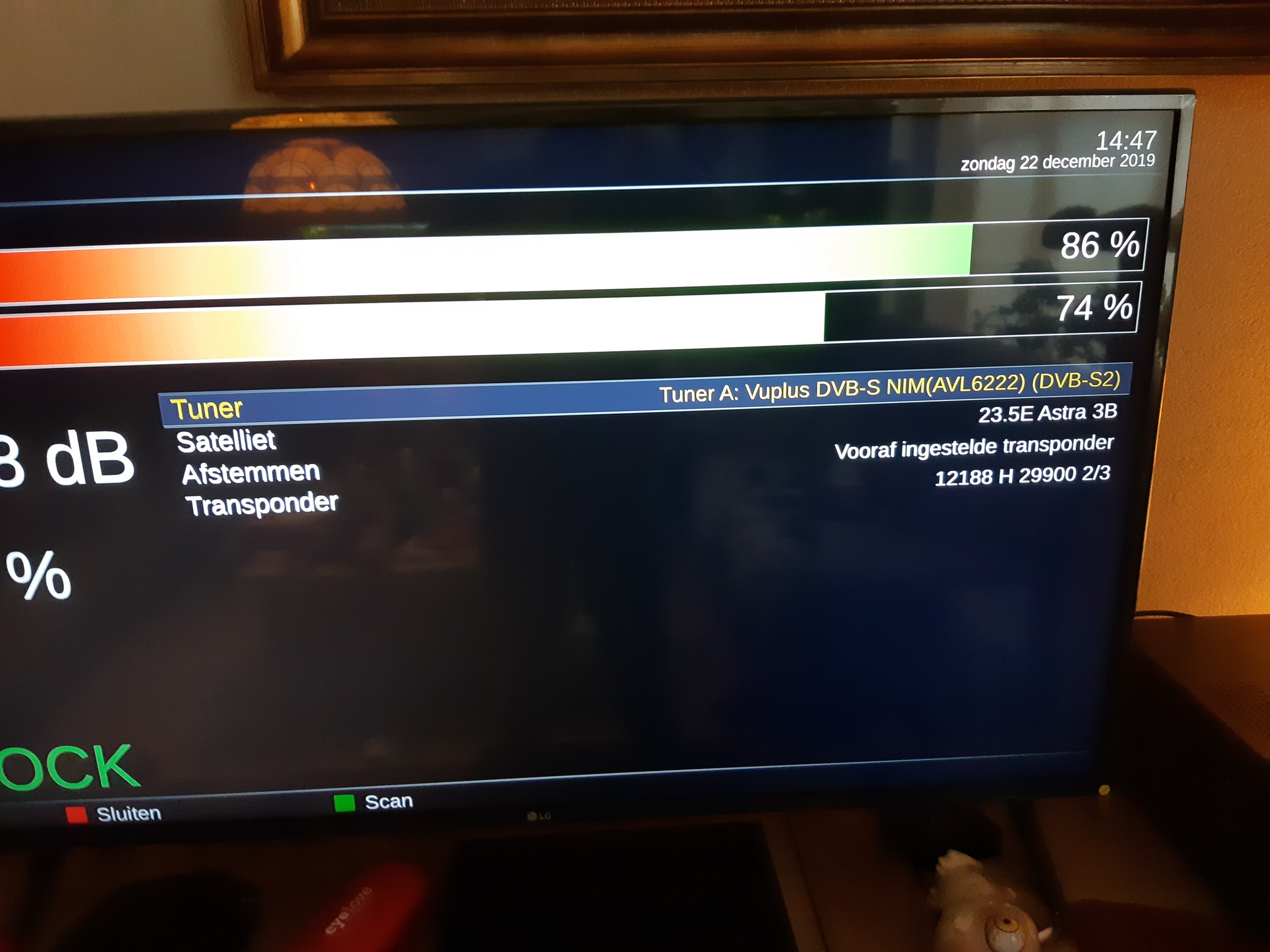

Hallo bellejt, bedankt voor de snelle reactie. Ik heb even een foto gemaakt. Verder zag ik in de tunerconfiguratie dat ze allebei op lnb 1 stonden. Dit verandert, maar blijft hetzelfde.
Snap het een heel klein beetje , maar ben verder echt een leek. De foto is van tuner A.

verkeerd ingesteld.Als je maar op 1 sateliet uitricht is geavanceerd niet nodig.Allebei instellen als eenvoudig , single , 23.5 .

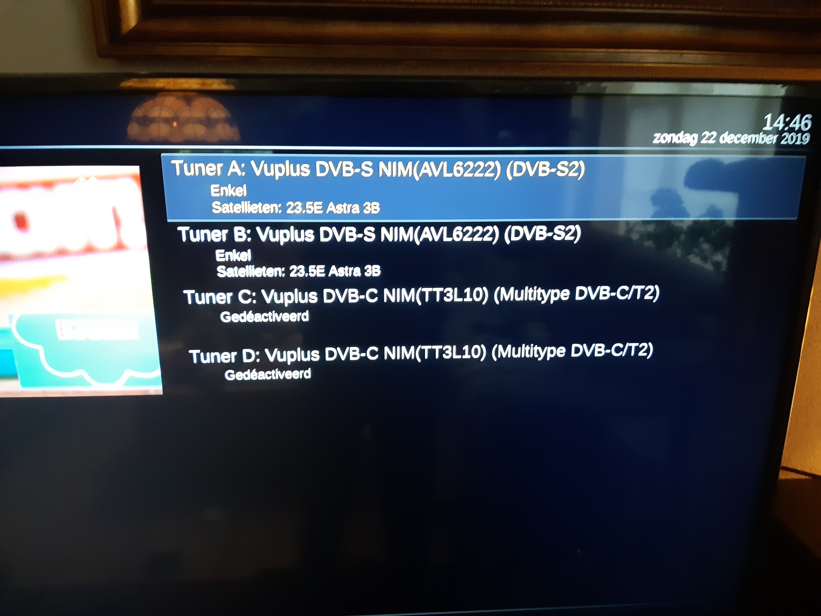

Ik heb nu beide tuners op enkel staan.
En signaal op beide tuners nog steeds prima.
Beeld blijft echter op zwart als ik opneem.

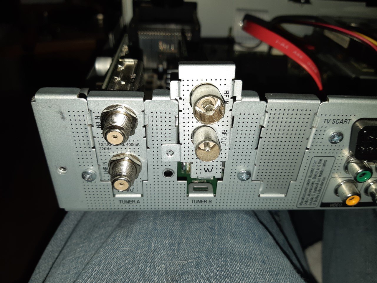

Die 2 antennekabels, hebben die elk een eigen aansluiting op de LNB?

Heb inderdaad twee kabels van mijn LNB naar de ontvanger lopen. Wat de image betreft, er stond VTI op toen ik hem kocht waar ik helemaal niks van snap......
