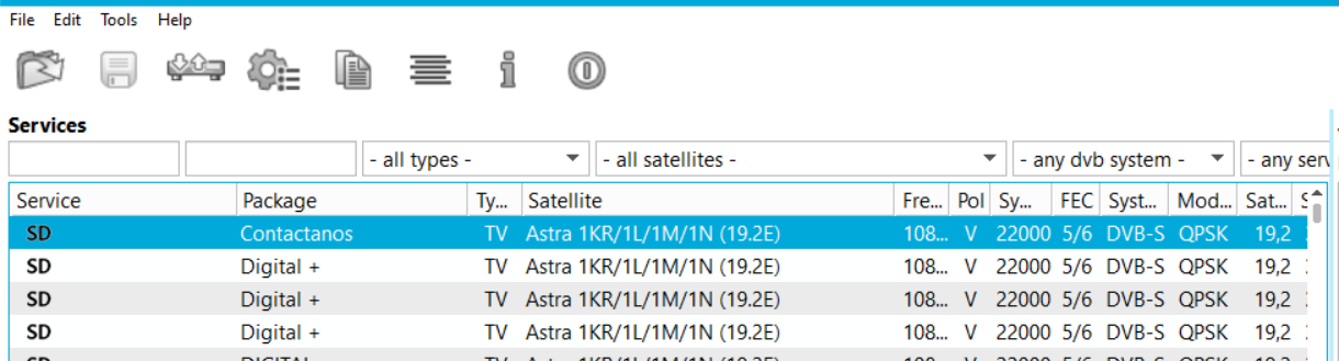

hoe ziet dat dan eruit als je die lijst van de 900UHD vergelijkt met nu...qua FEC?

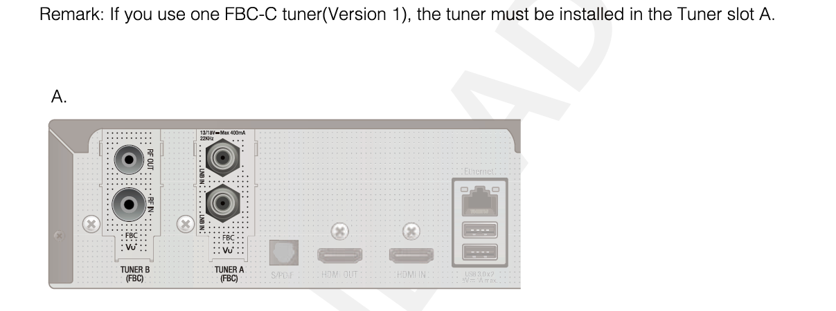

Ik heb dit probleem ook gehad met mijn VU plus Ultimo 4K. De volgorde van de tuners is belangrijik. Op de 1e positie (links vanuit het front gezien) de kabeltuner en als 2e de satelliet tuner. Toen kon ik ook eindelijk gebruik maken van de FBC functie. Dus meerdere opnames tegelijk maken, ook met de kabeltuner. Ik heb een jaar lopen klooien, alles geprobeerd tot ik de tuners wisselde van positie.

Old Satterhand, dat staat al een tijdje op het forum dat er maar een juist slot is voor die FBC tuner.
indien jij of je leverancier ze verkeerd gemonteerd heeft zal het FBC niet werken, maar denk niet dat het met Boelo's probleem te maken heeft (dat hij nu opgelost heeft)

Mijn leverancier wilde dat wel voor me doen, maar ik wilde dat zelf. Ja ik weet het, RTFM. Maar dat manual was wel moeilijk te vinden.
Ik denk dat Boelo een workaround heeft gevonden, daar had ik er ook wat van en ik herinner me dat het klooien met FEC er een van was.
Afijn, Boelo kan zelf checken of zijn tuners goed gemonteerd zitten. Als de kabeltuners beginnen met de letter A en de sattuners met de letter J dan zitten ze goed.
  • Bedankt 1
2 uren geleden, Old Satterhand zei:
bedoel je nu, dat bij het monteren eerst de kabel tuners erin moet ?
Precies gelijk aan elkaar
Ik heb dit ook op een forum gevonden, er staat natuurlijk veel meer op internet, maar je probeert iets en dit scheen te werken.
Ja, tuners zitten er goed in en klopt, eerst een rij c-tuners en dan 2X s-tuner en een paar actieve
