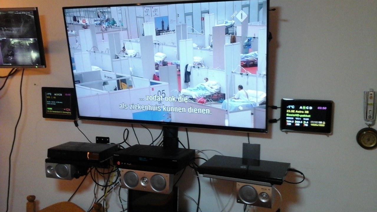

Vandaar dat ik dacht laat ik die mini VU+ receiver eens een LCD scherm geven.
Wie heeft er ervaring met het LCD4LINUX en een extra LCD panel aan zijn VU+?

Helaas niet maar welwillend. Wie kan me een tip geven welk schermpje ik zou moeten kopen? Heb nu een aantal Zero4K's en ga in de zomer over naar de Ultimo 4K.
Er staan heel veel foto-scherm display's op het VTI forum die je kunt gebruiken. En op het LCD4LINUX forum.
Ik heb er een gekregen van een kameraad voor maar 3 dollar ( Pictiva 96X64 colour OLED 16bit )

Lcd4linux site geeft compabibele schermen, wanneer ik het mij goed herinner.
  • 2 weken later...
Het moet zowiezo een samsung lcd fotolijstje zijn. Alle modellen werken behalve de goedkoopste van de serie. Samsung heeft een stuk of 8 verschillende modellen en gebruikt oa een cijfer in de productcode. Het model met 71 in de code werkt niet. Wel is het vaak noodzakelijk om via internet een software update te doen omdat blijkbaar alleen de laatste software werkt. Omdat deze lcd fotolijstjes zo'n 10 jaar geleden heel populair waren en nu minder staan ze voor spotprijsjes op marktplaats. In het menu van de lcd4linux plugin staat ergens bij de instellingen de modellen die te gebruiken zijn. Ik zelf rommel al een paar jaar met deze apparaatjes, ik heb er nu 8, niet allemaal in gebruik maar voor 10 of 15 euro per stuk op marktplaats is het leuk om er een paar achter de hand te hebben. Er is zoveel mogelijk met de plugin dat zelf ik na een paar jaar nog steeds nieuwe dingetjes ontdek als ik een beetje aan het prutsen ben. Zo, een heel verhaal, ik zou nog veel meer kunnen vertellen hierover maar dan ben ik uren bezig. Succes met proberen. Het gaat zeker niet goed de eerste keer maar daarom is het ook een hobby. Eén tip nog, de plugin icm de schermen gebruiken vrij veel werkgeheugen van de box dus deze wordt iets trager hierdoor. Op een oudere of/en goedkope box zou ik het niet doen want loopt dan steeds vast. Mvg.
