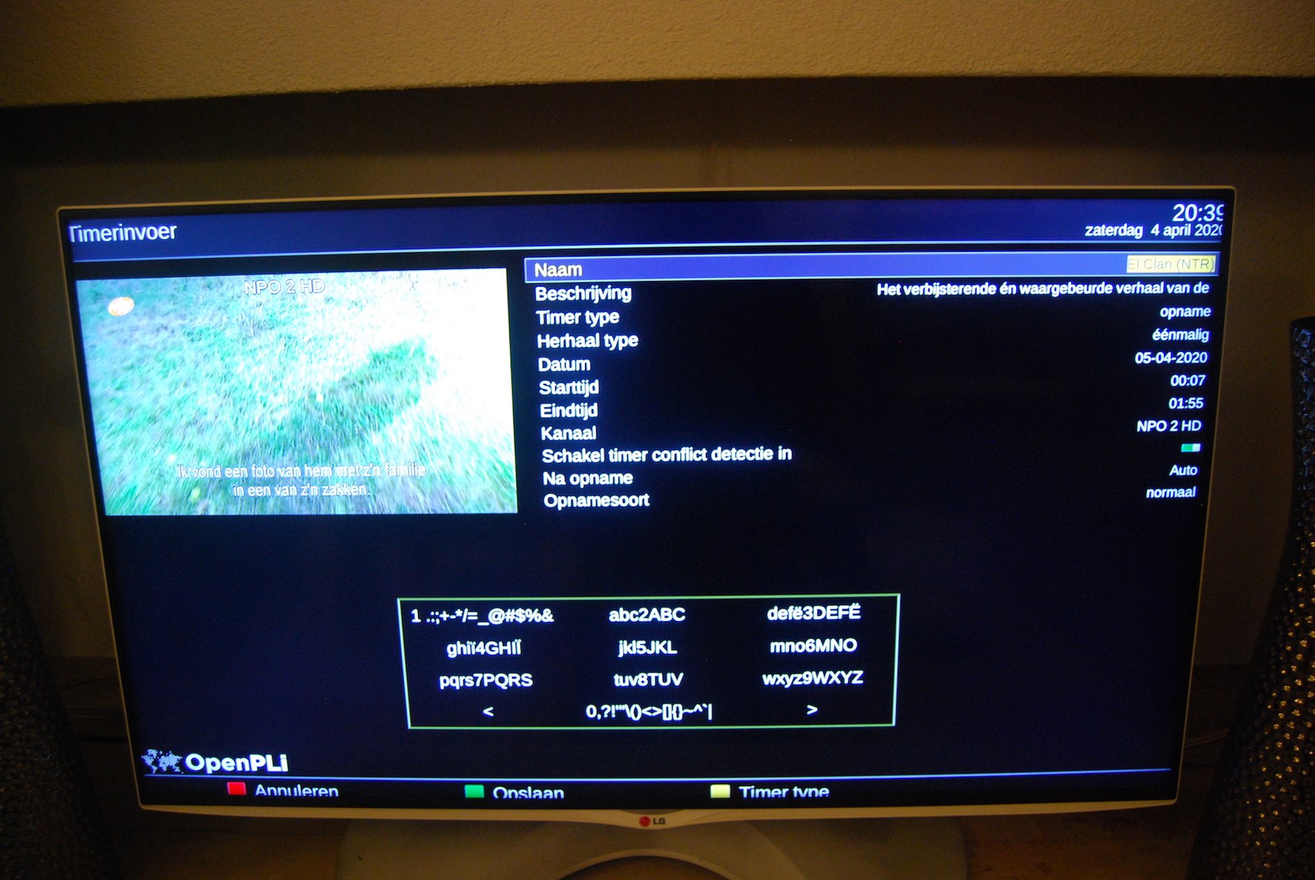

Beste mensen, ik doe er maar eens een fotootje bij. Dit is het opnamescherm, ik zie er geen keuzemogelijkheid bij.
De vraag is natuurlijk of ik ergens (en waar zo?) kan regelen om de schijfselectie in te voeren.

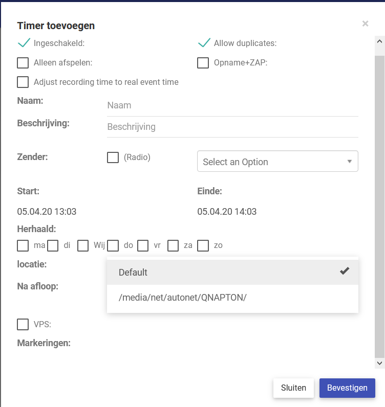

bij VTI kun je EPG oproepen het programma aansturen en voor opnemen programmeren / timen en daarbij de opname locatie kiezen
in je webinterface kan dat ook
kijk maar onder locatie (als je meerdere locaties hebt zoals een usb disc)

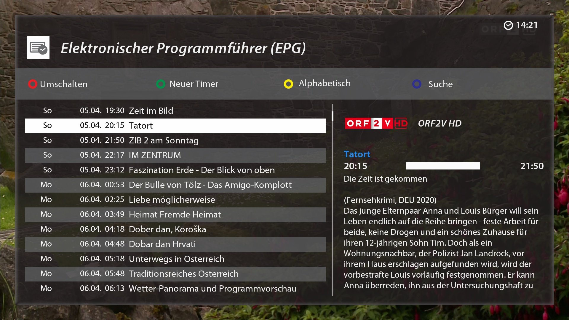

Als ik vanuit de EPG een bepaalde uitzending wil programmeren krijg ik dit

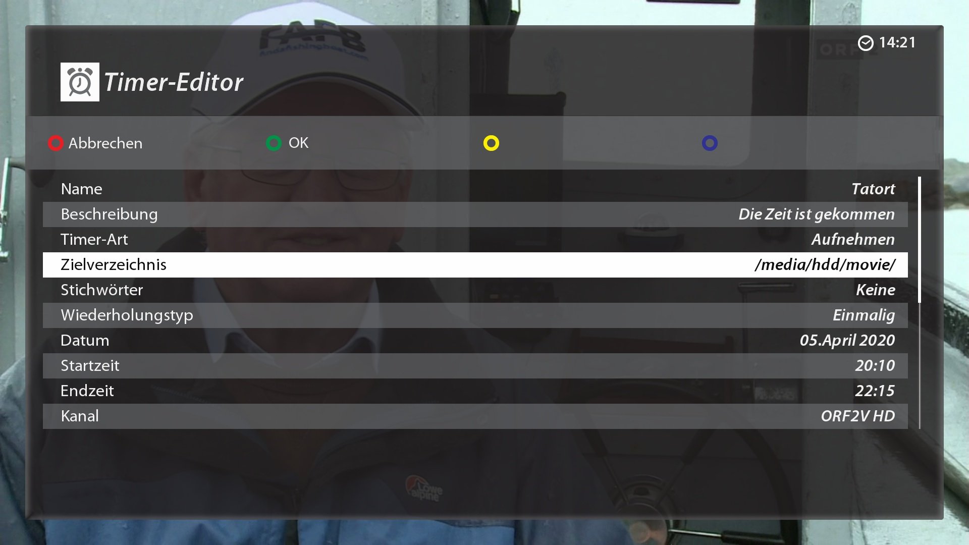

Als ik dan op de groene knop druk voor een nieuwe timer komt dit scherm:
En hier zie je dan "Zielverzeichnis.... dat kan je wijzigen als die uitzending niet op de default plaats bewaard moet worden.
Bij mij ziet het er helemaal anders uit als bij jou... ik weet niet hoe dit komt...
