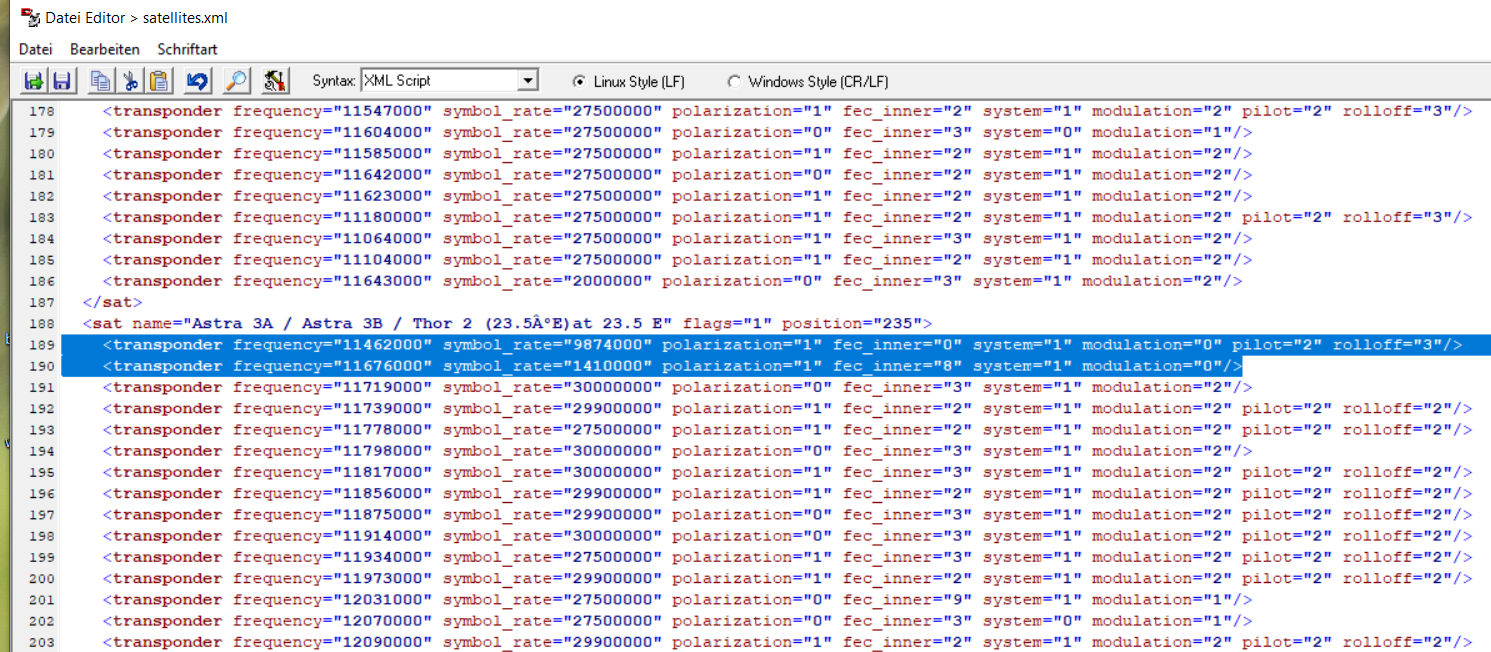

je kunt ook je satellite.xml aanpassen
het heeft namelijk geen zin iets in de lijst te hebben dat men niet kan ontvangen
bijvoorbeeld de Hispasat satelliet positie etc
ik heb maar twee satellietposities tegenwoordig en alle andere staan niet in de satellite.xml
en als je nog verder gaat, bijvoorbeeld voor 23,5 Oost kun je alle signalrates onder de 29900 27500 wissen dan is je manual scan flitsendsnel op de Nederlandse zenders

@Tonskidutch in die bestanden ben ik nooit geweest. Dat laat ik dus maar zo. Nederlandse tv heb ik niet, ook geen ontvangst van 23-5 oost...

Mijn ervaring is dat je in principe zo weinig mogelijk moet gaan zitten aanpassen in bestanden als dat niet strict noodzakelijk is. Je neemt dan vaak een hypotheek op de toekomst, en dan ben je verbaasd als iets niet werkt wat eigenlijk gewoon zou moeten werken, bij wijzigingen in je ontvangst installatie.

Er was hier eerder sprake van satellites.xml, die heb je in principe niet nodig bij het scannen als je netwerk doorzoeken aanzet.
Dit bestand is wel nodig om de satellieten te kunnen selecteren in tuner instellingen.
Als daarin bijvoorbeeld Thor 0.8  west ontbreekt, zal die satelliet niet terug vinden zijn in de tuner instellingen. De meest recente satellites.xml kan men downloaden op http://satellites-xml.org/
Uploaden naar de map /etc/tuxbox/ van de ontvanger, rebooten en satellites.xml is bruikbaar.
