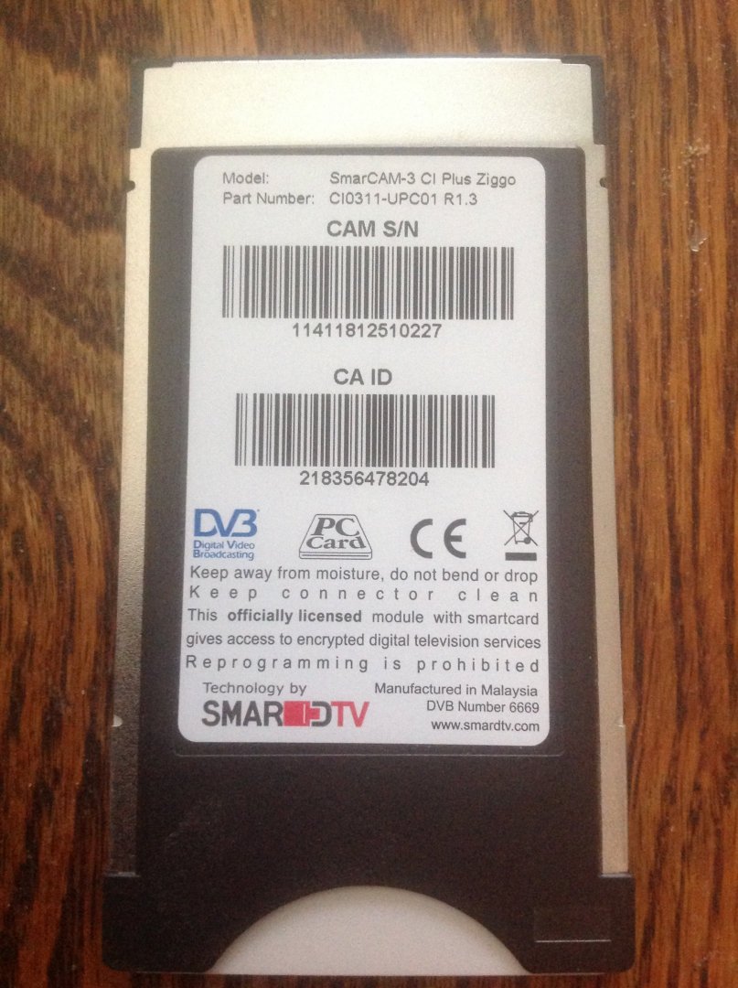

Het ander topic waar BBsat aan refereerde inzake CI+ en Ziggo met problemen, toonde een smartcard (irdeto / nagra)
doe die gewoon maar eens in de smartcard reader met een correcte oscam configuratie voor Ziggo, zul je zien dat er niets mis is met meerdere opnames maken als je ook voldoende tuners vrij hebt
