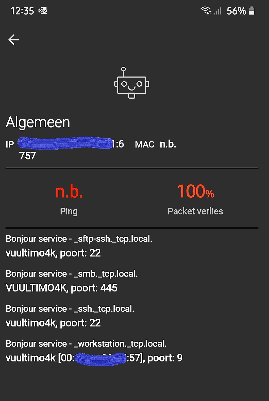

Wel kwam ik gisteren  iets tegen toen ik bezig was met de WiFi hier in huis en op de app op de telefoon (WiFiman) keek wat zich allemaal op mijn netwerkje afspeelt. Op de VU staat WiFi uit, heb ik niet nodig maar deze app geeft alle gebruikers (WLAN + LAN) op het netwerk weer.
Ik zag een mij niet bekende entry van de VU die zo nu en dan opduikt (dus niet constant aanwezig) , zie de screenshot.
Geeft aan dat het om een Bonjour service gaat maar er is op mijn VU geen Bonjour plugin geïnstalleerd.
Wat is dit voor activiteit en is het nodig? Zo nee hoe zet je dit uit?

Bonjour is 'AppleTalk'.. Een Apple netwerkprotocol.. Als je een iPhone, iPad, MacBook in de buurt hebt en zaken als AirDrop e.d. wil plegen. Onder normaal gebruik heb je het niet nodig... Het kan ook gewoon een apparaat zijn wat connecten wil met je VU+

Maar waarom staat het dan in mijn netwerklijst, het is een overzicht van enkel apparaten en zaken zoals servers (als die aanstaan) in het eigen netwerk.
Mijn Denon receiver heeft airplay, mijn Sony Tv ws ook iets dergelijks, zal eens nagaan of dat allemaal uitstaat.
Maar staat dat aan en komt het van 1 van die apparaten dan zou ik eigenlijk niet verwachten dat de VUultimo 4k met poorten erbij genoemd wordt maar de naam van het betreffende apparaat wat naar verbindingen scant.

Als deze in hetzelfde netwerk zit is dat niet vreemd. Het fungeert als een soort Samba.. Er wordt over en weer 'gepraat' ook al heb je geen actieve verbinding toegestaan. Dat wil dus niet zeggen dat er meteen een verbinding is, maar dat er gecommuniceerd wordt...Ik ben een Apple en jij??? Ik ben een ontvanger!! Waar woon je? Op adres 192.168.178.168.22!! Leuk! Ik woon op 192.168.178.24...etc.
de bonjour is een van de vele protocollen die wifiman gebruikt
daar is niets mis mee
hij gebruikt ook netbios
indien je een hoge resolutie wilt kijken op een smartphone moet je wel ook "transcoding" instellen op de Vu+ en de juiste poort ervoor gebruiken

In dit geval staat de telefoon, te roepen maar krijgt geen antwoord. (ping = NB)
De telefoon ziet de ontvanger, probeert op alle manieren te roepen (via SSh SFTP IPv6 etc) maar de ontvanger is doof en reageert niet.

Ah, ok, wederom dank heren, dan is dat ook duidelijk.
Nee doe niets met transcoding, dus blij idd dat de Vu niet ingaat op dat geroep 😃
