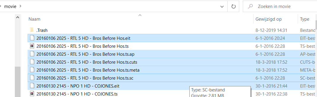

Wat je kunt doen, is het volgende.
Bouw de HDD weer in.
Start DCC_E2.exe (dream control center, ook geschikt voor Vu+) en ga via het tabblad FTP naar de HDD en alle opnames.
Als je in die map bent, zie je alle opnames en de hulpbestanden over epg metadate etc.
Alleen de .ts bestanden dus met < filmnaam.ts > zijn belangrijk, alle andere zijn extra informatie en die kun je wissen zonder dat de films verdwijnen.
Maar wel goed kijken en filteren want die xxxx.ts is de echte filmopname.... dat zie je ook aan de bestandsgrootte
Dan moet het parsen van een grote lijst met opnames weer heel veel vlotter kunnen.
Ik heb het destijds op de SOLO2 met 780GiGaByte films ook gedaan.
Je verliest wel de film info en EPG/EIT data maar de filmnaam zelf blijft.
ben je onzeker vraag eerst
ciao ciao
zie afbeelding wat niet de opname zelf betreft is gemarkeerd

ik heb nog een plaatje toegevoegd boven opdat je weet welke bestanden ik bedoel

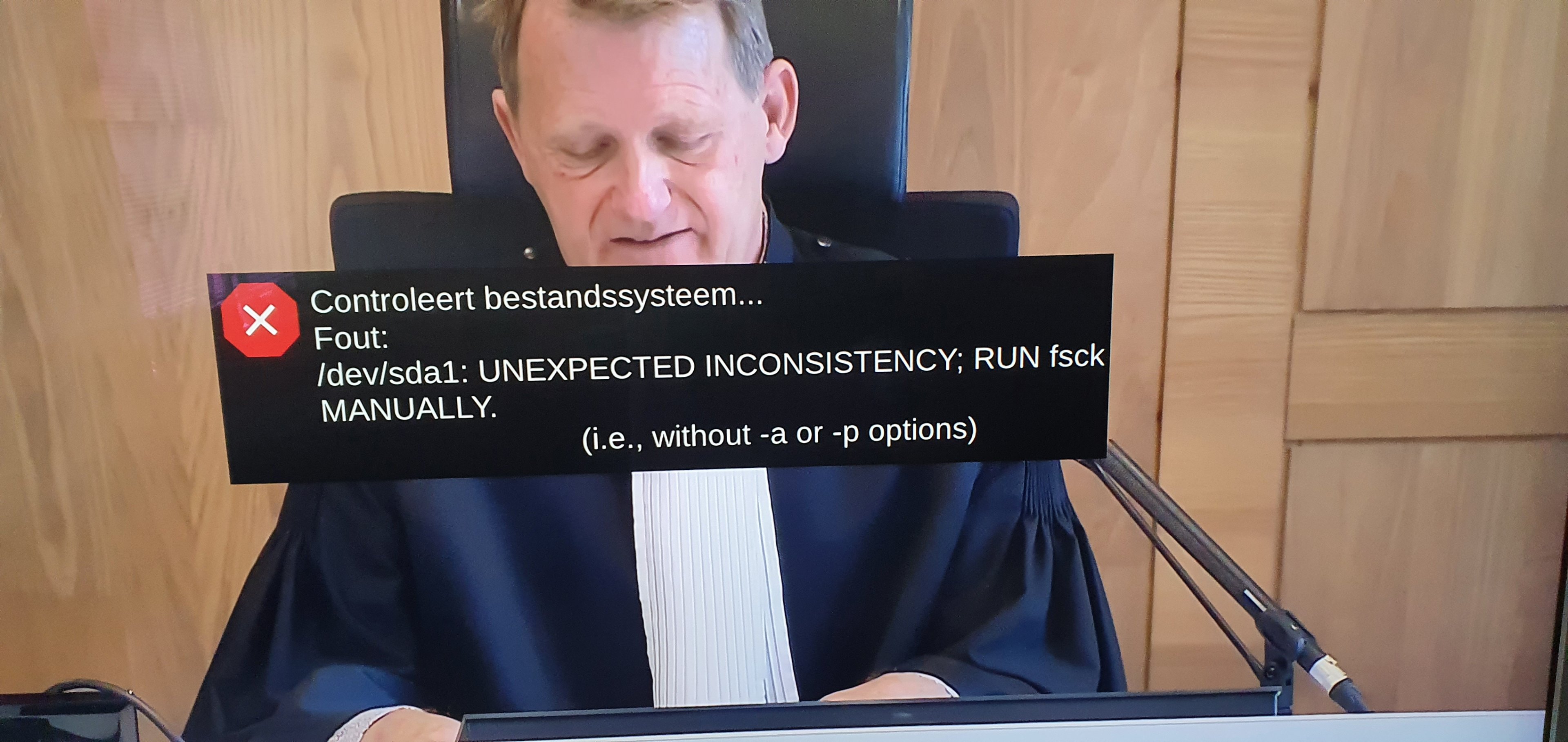

Nog een keer hdd door systeem laten controleren. Ik kijg nu de volgende foutmelding:  zie afbeelding.
Ook het systeem zegt nu dat ik handmatig fsck moet uitvoeren. Ik heb alleen geen idee hoe of waar.
I rest my case.....

waarom die HDD vervangen als het een simpele fout is ? Run die fsck check en 99 % kans dat het opgelost is. Is het eerste wat ik doe in zulke gevallen en zoals vermeld 99 % kans.Aan de sata kabel ligt het vermoedelijk niet want hij ziet wel degelijk je schijf en het probleem.
init 4
umount -a
e2fsck -f -C 0 -v /dev/sdx1
Groetjes,salutations,greetings.

Weet niet hoe.   Moet ik hier voor een programma op de ontvanger zetten?
Of op usb-stick?
Nee, hij heeft zijn box gewoon met de schakelaar uitgezet (misschien wel meerdere malen). Gewoon een schijf met fragmentatie. Niks stuk.. Gewoon even controleren en klaar. Als de schijf echt stuk is, gaan opnames niet goed, afspelen hakkelt of je krijgt spinners. Gaat het echt mis dan is het een GSOD. Man niet nodeloos in paniek laten raken.
geen programma op je box maar op je PC zodat je met telnet op de box kan.Weet niet of in openpli de mogelijkheid zit van openvix : unmount device en dan kan je de check uitvoeren.Soms na herstart box
