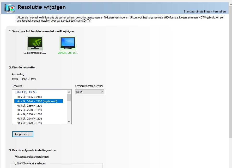

Omdat je zo aandringt heb ik de procedure nog eens exact volgens je recept herhaald. Helaas pindakaas. Verder dan 1920x1080 kom ik niet in de DENON. En dus ook niet in de aangesloten BENQ 32" - 2560x1440.  Als het niet aan de kabel ligt (de manual spreekt wel expliciet van "Premium High Speed HDMI Cable”) dan kan het nog een nuk van mijn Gigabyte Radeon RX550 kaart zijn. Ik heb het op beide (er zitten twee identieke in het systeem) geprobeerd. Geen verschil. Ik probeer het nog eens met 2.0b kabels. Werkt dat ook niet dan geef ik het op...... :)

.... En dus ook niet in de aangesloten BENQ 32" - 2560x1440....
Je monitoren zijn geen 4K. Deze resolutie is geen geldige TV standaard. En de AVR werkt daar niet aan mee.
Gaat dus niet werken zonder EDID override. En met EDID override zal de overlay van de DENON niet werken.
Dus je zit op een dood spoor.
