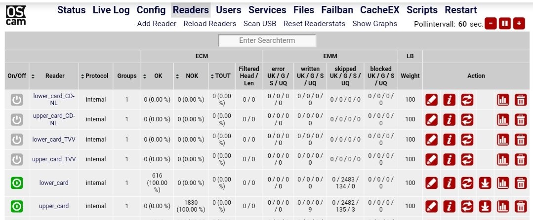

Weet jullie wat er aan de hand is mijn abo kaart  van canal digitaal is zwart beeld de kaart is wel actief en tv vlaandren kaart werkt wel is vreemd
Weet jullie wat er is ik heb al van alles geprobeert

die zat in Oscam al jaren zonder problemen en opeens sinds vrijdag geen beeld meer :(

Ik heb herstart gedaan met de kaart
Ik heb een
Vu duo2
Oscam
Draait op pli de nieuwe
Vlaandren werkt wel

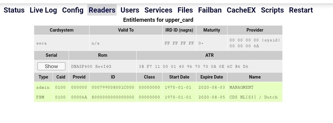

Ik heb nog een vriend gesproken die had ook geen beeld op de kaart  zie ook nok fout
mijn smartcard geeft dezelfde code als bij u als ID en datum.
zouden er kaarten uitgezet zijn toevallig.

Dat zou heel goed kunnen. Sinds de nieuwe eigenaar zijn ze de administratie aan het opschonen. Heel veel kaarten die opgezegd waren werkten nog steeds, soms wel tot 6-7 jaar na dato.
Die kaart is uitgezet. PBM 800000000000..
Graag verwijs ik naar mijn issue en conversatie van Codx. Exact hetzelfde verhaal.. 2de en 3de kaart opgezegd en binnen 1 dag bij mij ook de PBM 800000000000 en dus geen beeld.
Klaarblijkelijk is Vivendi (nu eigenaar van Canal Digitaal) de boel aan het opschonen. Zodra alle illegale Seca3 kaarten uitzijn kunnen ze zien hoeveel échte Seca3 klanten er nog zijn. Ik voel een spoedige uitschakeling van Seca3 aankomen..
