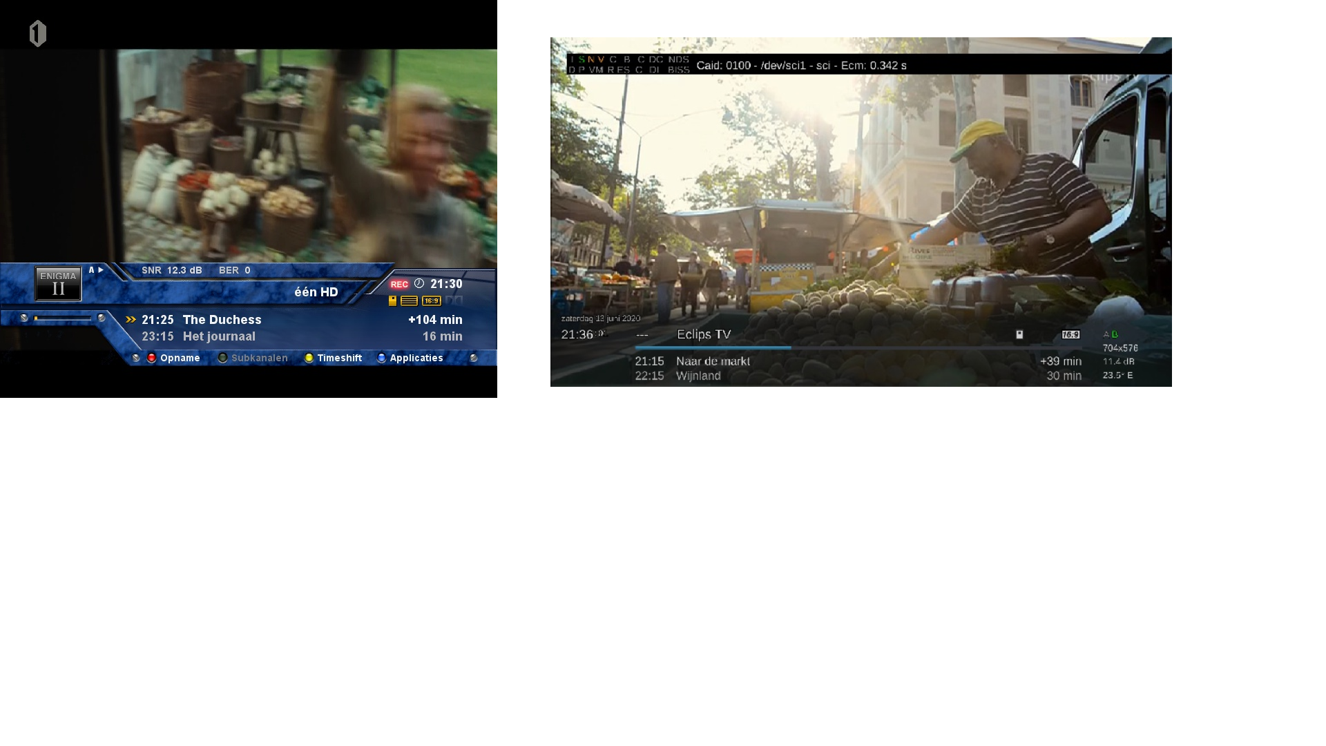

Hallo, Hoe het komt weet ik niet maar sinds een paar dagen heb ik mijn normaal beeld niet meer als ik een toets maar het beeld zoals op het linkerdeel van de afbeelding, Hoe ga ik terug naar het oude?
Open pli4 op de box.

Ik snap eigenlijk de vraag niet. Het zijn beelden van twee verschillende ontvangers?
Het eerste is een DMM skin, de andere is OpenPli... Wat je met de voorbeelden wil aantonen is me uit de context niet duidelijk... Uiteraard kun je niet 2 skins tegelijk actief hebben..
Ja inderdaad van 2 verschillende om te laten zien wat ik op de ene heb, en wat op de andere. De linkse was voordien ook zoals de rechter, en zo heb ik het het liefste. Zoals het op de linker staat was er plots voor zover ik weet zonder dat ik er iets toe deed.

1 uur terug, Tonskidutch zei:
Er is een default skin waarop bij een crash van de gekozen skin terug gegrepen wordt.
Misschien staat er een crashlog op de HDD?
Ik keek het net na.
Maar het zoeken leverde geen crashlog als gevonden op.
Kan ik het niet gewoon terugzetten zoals het was?
En zo ja, hoe?

22 minuten geleden, Tonskidutch zei:
ja skin kiezen die op Openpli standaard is
of nog eens het image nieuw flashen, want het kan goed zijn dat dit oude image met nieuwe plugins geen raad weet
Neen, neen, neen, zeker geen nieuwe image. Een tijd geleden genoeg last mee gehad. Maar dat kan je elders op dit forum vinden.

is hetzelfde flashen niet mogelijk?
ik heb altijd een autofullbackup van mijn goed lopend image, want er is een fout opgetreden waardoor dat linker default enigma image er nu staat

In dat geval zou het instellen van OpenPliFHD skin toch voldoende moeten zijn? En eventueel andere aanwezige skins wissen.
let op, er is een default skin en er is een standaard skin
de default mag je nooit wissen (volgens de regels van VTI) <> overige die je geladen had bovenop het image mogen verwijderd worden

49 minuten geleden, Tonskidutch zei:
Is OpenPli die er opstaat hoor. Tenzij dat daar ook een regel is natuurlijk.
Het zal er uiteindelijk toch nog op afdraaien dat ik zal moeten flashen, opnamelocatie klopt blijkbaar ook niet meer. Met als gevolg geen opnames gemaakt. Zeer raar.

er staat toch geen multiboot op dat hij met een andere image of skin is opgestart ?
Ding ding ding!!!!! Opmerking van de dag dames en heren!!
Vertaal “default” eens?
"Een leven dat niet kritisch naar zichzelf kijkt, is het niet waard om geleefd te worden."
standaard is die de imagebouwers er al in hebben gezet en de naam gaf Mimisiku al hierboven daarmee start uw image na installatie op
de default skin is die oorspronkelijk in enigma2 al ingebouwd is die wordt gedeeltelijk aangesproken door de gekozen skin en aangevuld met nieuwe plaatjes
indien je de mapjes even bekijkt in je image zul je zien dat er na zojuist geïnstalleerd te zijn twee skins aanwezig zijn
iemand die zijn image kent weet ook waar ik het over heb
het vermoeden van bellejt dat je een ander image geboot hebt zou ik echter ook kunnen nog volgen, dat zie je in de info

1 uur terug, bellejt zei:
Neen, geen multiboot. Ik heb het ondertussen dan wel via een ( op dit forum aangegeven ) backup in orde gekregen, alleen zou ik natuurlijk nog graag te weten komen hoe het in eerste instantie gebeurde.
