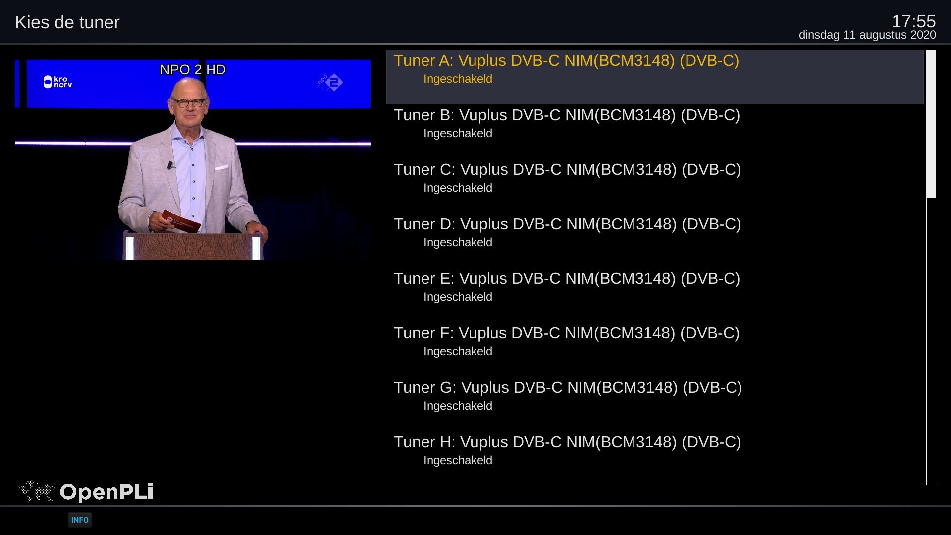

Ik heb wel een FBC tuner maar wellicht een ouder type.
1_0_1_17C0_C82_3_EB0000_0_0_0_20200811175518.jpg.0f3747a021453dcd85f3b5f4fd8b17d9.jpg
