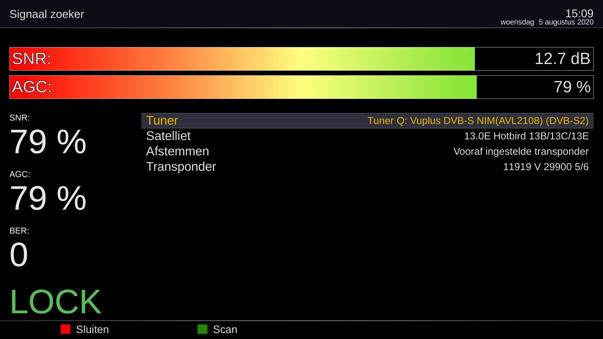

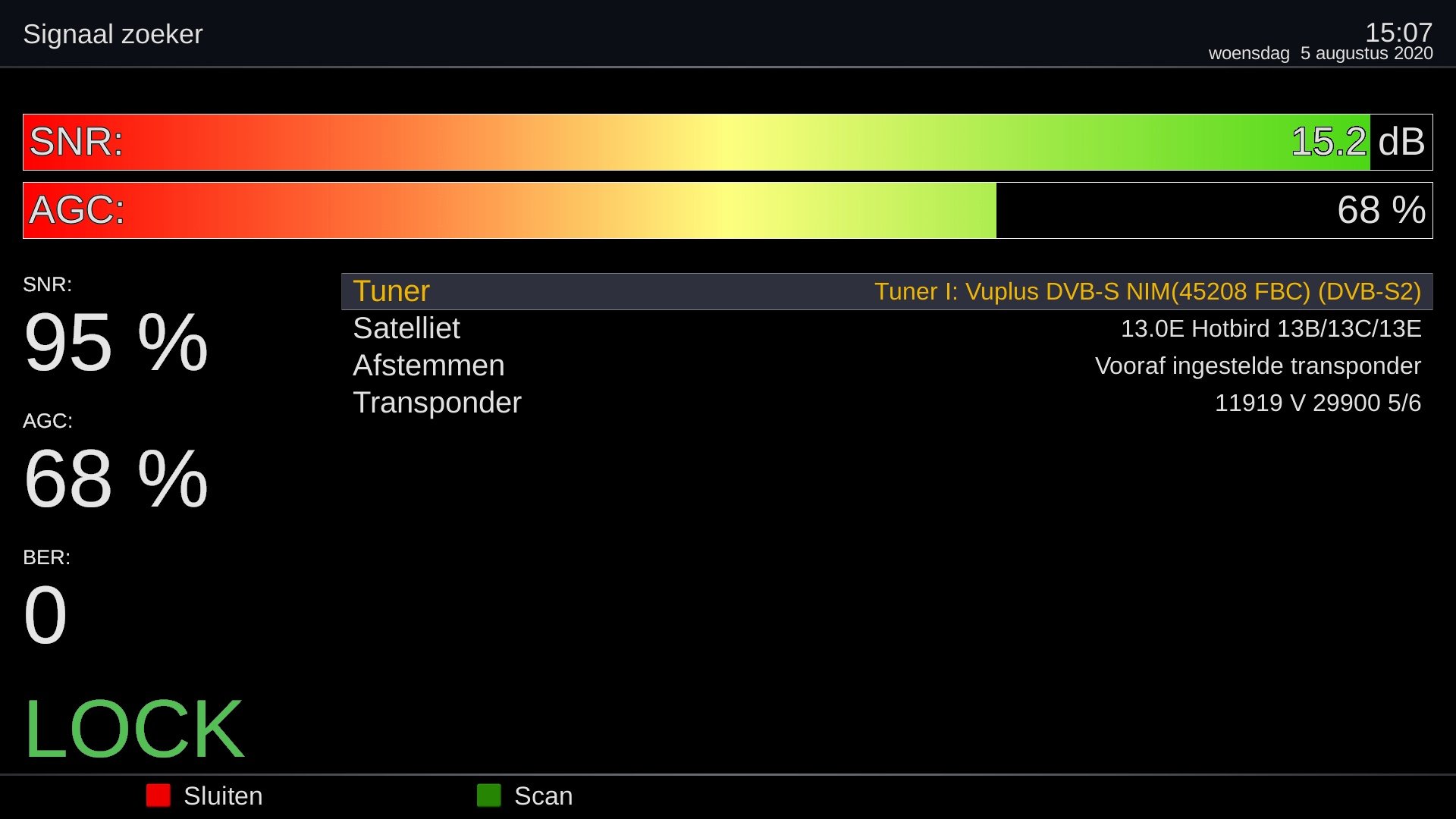

Als de ontvangst van die transponder in verloop van tijd is afgenomen is het goed mogelijk dat je tuner(s) het zelfde euvel hebben als de tuners van mijn Ultimo.
Ik heb 1 van de tuners even overgezet in mijn Ultimo 4K en kijk eens naar de verschillen in kwaliteit tussen beide tuners. Tuner Q is de tuner van de Ultimo.
Dit is alleen in dit frequentie gebied. Het normale verschil is 1 db.

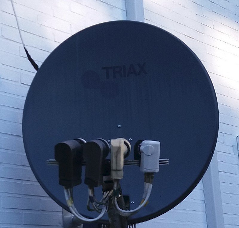

Het mag duidelijk zijn dat als de rail 5 graden verkeerd staat, dit grote gevolgen heeft voor de buitenste lnb's. De twee binnenste lnb's hebben daar minder last van. Dat de rail 5 graden verkeert staat is duidelijk want met de bout in de bovenste groef kan de rail gewoon niet schuiner dan 7 graden. Je kan dus van het begin af aan voor de buitenste twee satellieten nooit optimale ontvangst hebben gehad.
Ik ga voor je ook de afstanden van de lnb's uitrekenen.
Zou je ook aan kunnen geven welke lnb's je precies gebruikt i.v.m. de kopdiameter. Je mag me ook de kopdiameter even doorgeven als je die met een schuifmaat hebt opgemeten.

Het mag duidelijk zijn dat als de rail 5 graden verkeerd staat, dit grote gevolgen heeft voor de buitenste lnb's. ...... Je kan dus van het begin af aan voor de buitenste twee satellieten nooit optimale ontvangst hebben gehad....
Neen, dat heb je dus nooit met een triax. Dat komt voornamelijk omdat de LNBs in een rechte lijn staan en niet in een arc (deel van een boog).
Kijk maar eens naar de technisat/telestar schotel, waar de LNBs in de optimale posities zijn 'voorgeprogrammeerd' . De Astra 2 maar vooral de Hotbird zijn duidelijk hoger geplaatst.
Dit is nu een onzinverhaal.
De rail van Triax is ook gebogen.
Het probleem bij de Technisat / Telestar is juist dat de schuinte van de rail een vaste instelling is. Je moet al met vullingen gaan werken om in Nederland de rail op de juiste schuinte te krijgen.
Dat is geen onzin verhaal, tenzij je blind bent. Ik denk niet dat je het begrijpt.
De satellieten staan niet in een rechte lijn en de triax is alleen gebogen in de richting van de schotel.

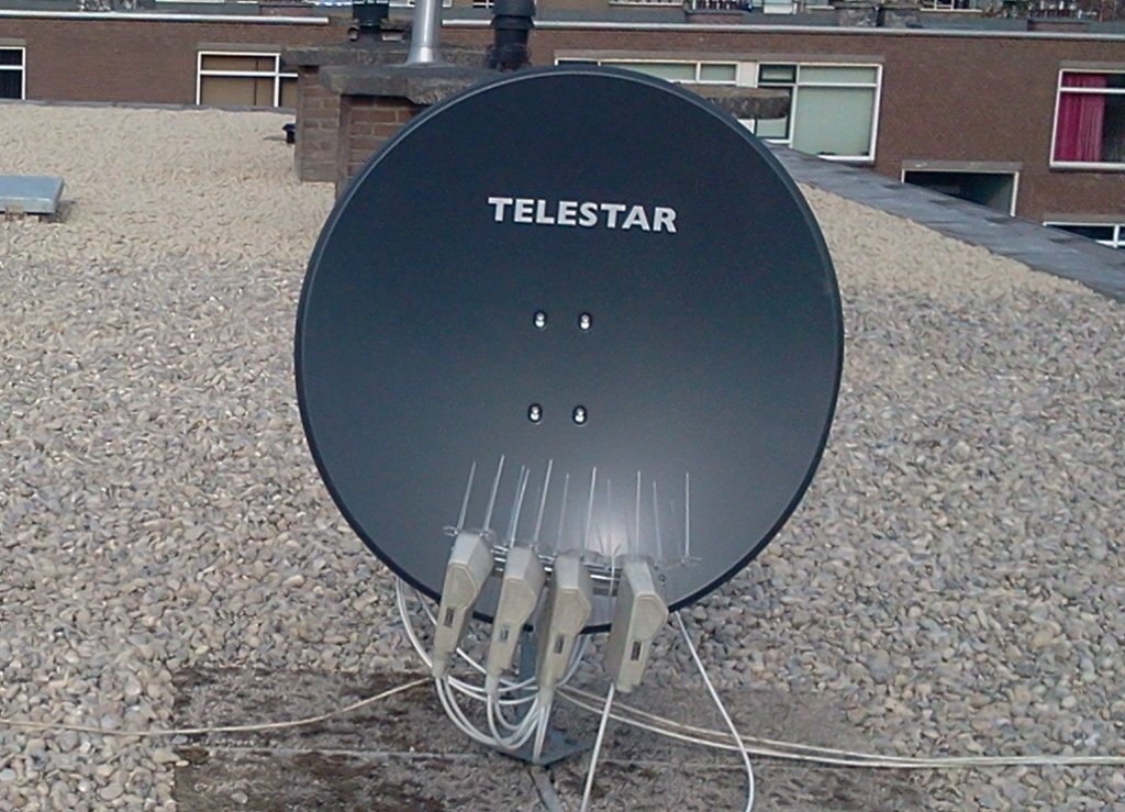

7 minuten geleden, Sprietje zei:
Dat dacht ik dus ook 7 jaar geleden. Maar hoewel de constructie zeer stevig is, kan de rail iets worden vervormd tov de schotel, totdat die ene graad is weggewerkt.

laat het nou echt zijn dat de rail van een Triax  WERKELIJK gebogen is. Zelfs de rail van mijn nieuwe Gibertini is dat.Daarvoor moet je niet blind zijn en volgens mij zulks een opmerking een deel van respect en opvoeding missen.
Ps : foto's genoeg te vinden op internet waar je de plooi van een echte triax rail ziet.

Om in Rotterdam de vier satellieten te ontvangen, moet de rail 12,2 graden schuin staan. De rail van de Technisat / Telestar heeft een vaste schuine instelling van maar 7 graden. Hij staat daar dus maar liefst 5,2 graden verkeerd.
Ga je dat met de hand verbuigen door de gehele lnb-arm te torderen? Laat me niet lachen. Dat kan alleen maar door te sjoemelen met een flinke vulling.
Jij bedoeld met de gebogen rail dat de lnb's ook in hoogte in een gebogen lijn staan. Dat klopt maar dat wordt pas van belang als de lnb's ver uit elkaar staan. Dat speelt bij een kleine schotel nog niet waar de lnb's smal moeten zijn en dan nog niet dicht genoeg tegen elkaar gezet kunnen worden.

Sprietje, ik denk dat je de verkeerde informatie hebt. Ik heb de schotel 7 jaar geleden geïnstalleerd met de alps zoals op de foto en was tevreden met het resultaat.
2 jaar geleden kon ik met de VU+ Ultimo het Supertennis kanaal op de Hotbird niet goed ontvangen. Toen heb ik de LNB voor de Hotbird vervangen door een Black Ultra.
Om die perfect te krijgen moest ik de rail een tikkeltje verbuigen, ik denk echt niet meer dan een graad. Later kwam ik er achter dat het probleem zat in de tuner, zie de post hierboven.
Ik weet niet waar je schotel staat maar ik kan je verzekeren dat als je de rail op de juiste schuinte zet d.m.v. een vulling, het signaal van de twee buitenste satellieten een stuk beter wordt.
Technisat heeft deze schotel gemaakt voor het midden van Duitsland, dus halverwege de oost- en de westgrens. Dat punt ligt zo ongeveer bij Wolfsburg. Mooi dat ze alles vast gemaakt hebben, dan kan een onnozele geen fouten maken maar je haalt er zeker niet het optimale mee uit.
Maar had je problemen met Supertennis. Man die ontvang ik nog wel op mijn Multytenne van slechts 45cm. Duidelijk een teken dat bij jou de rail niet op de juiste schuinte staat.
