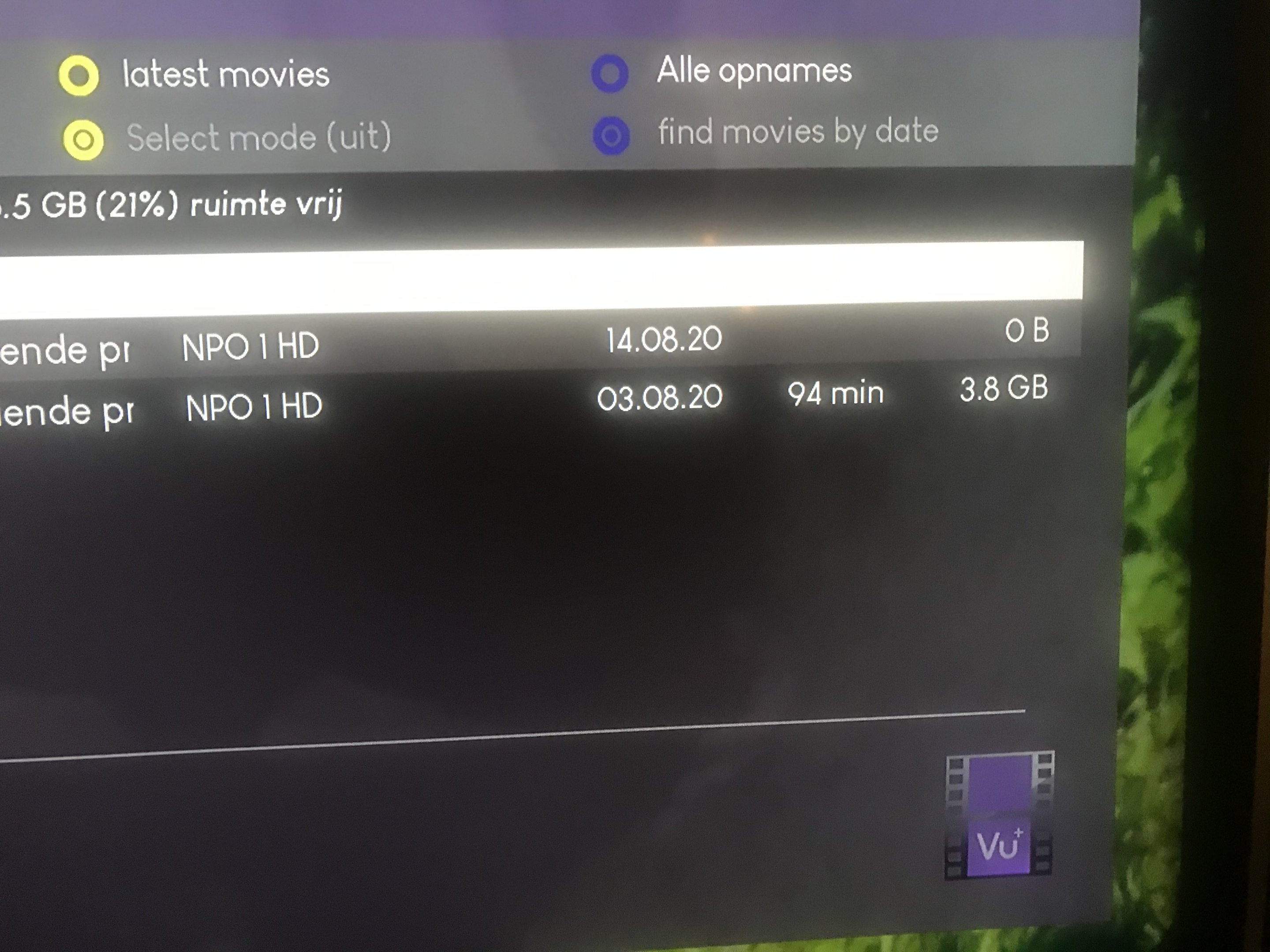

Hallo,
Sinds een aantal maanden gebruik ik een VU+ Uno 4K SE met dubbele DVB-S aansluiting, tot volle tevredenheid.

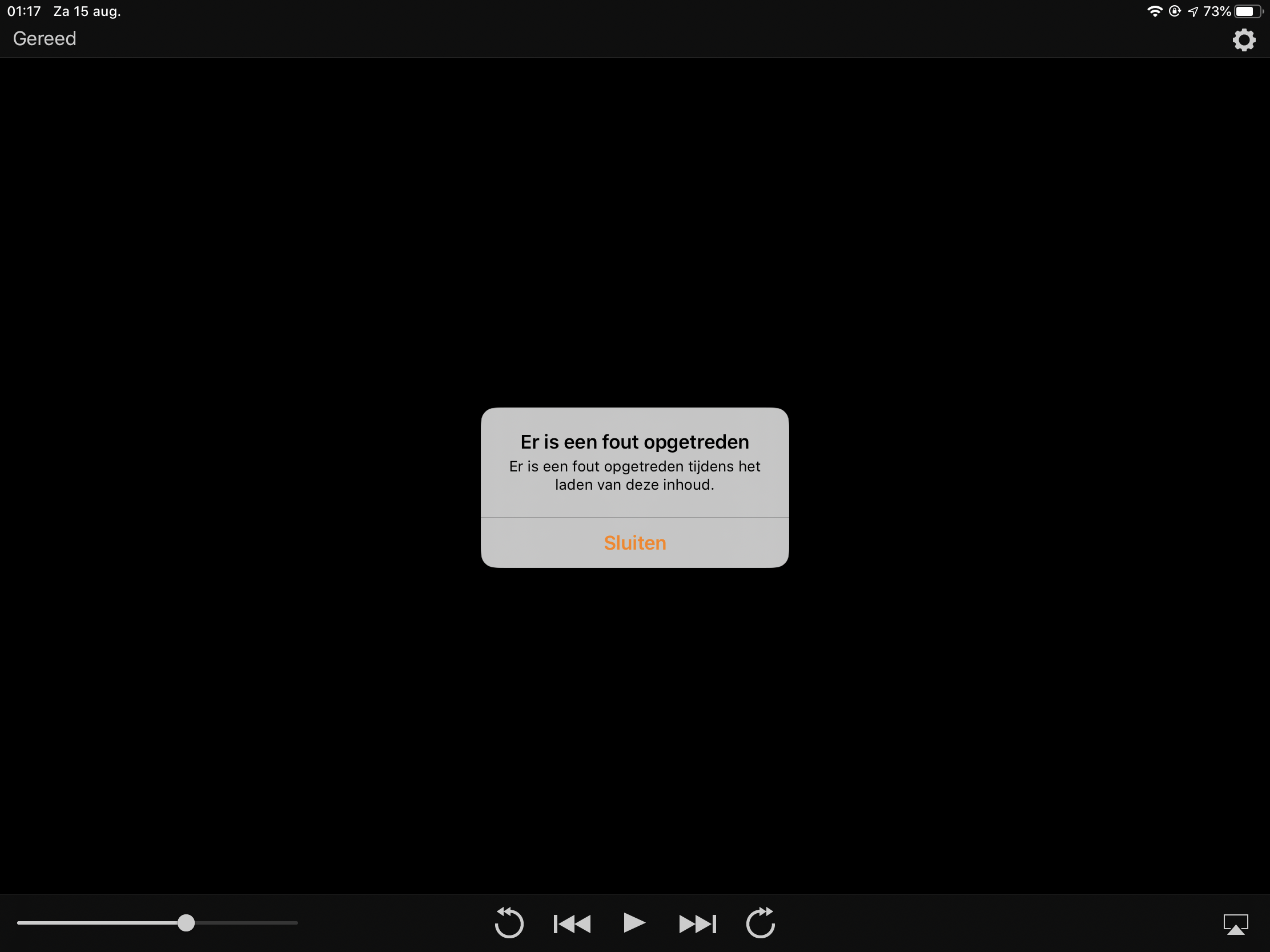

Ik maak dagelijks opnames via de timer , kijk ze veelal af via de Ipad via Infuse. Er lopen twee coaxkabels vanaf de Triple LNB naar de ontvanger.

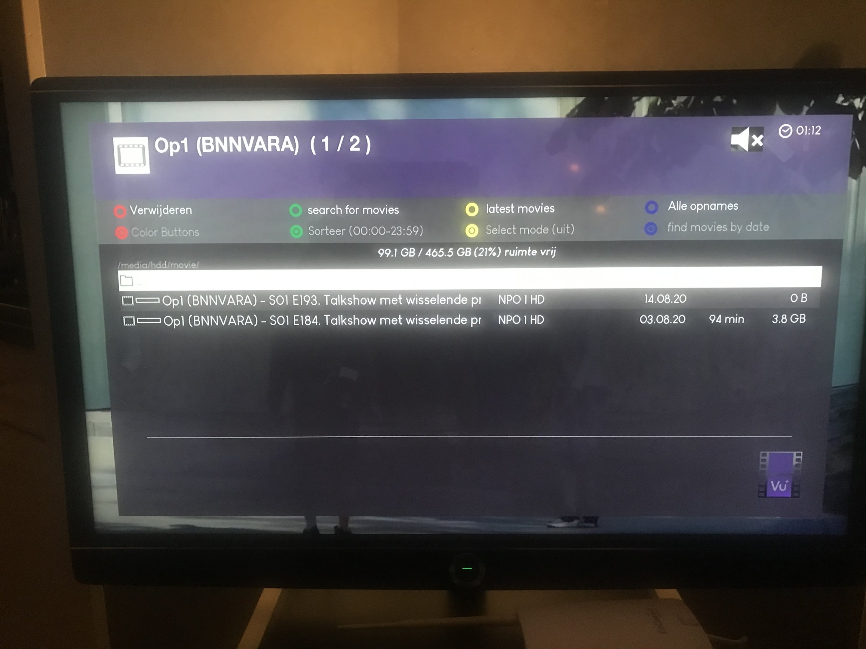

Alleen een enkele keer gaat de opname mis: hij staat dan als 0 bytes als grootte in de opnamelijst en deze is dan niet af te spelen.
Ik gebruik als image VTI.
Iemand een idee waar dit aan zou kunnen liggen ? Ik wil de harde schijf niet formatteren omdat ik dan al mijn opnames kwijt ben, een optie om het bestandssysteem te kunnen herstellen heb ik nog niet kunnen vinden in VTI.

Ik denk dat het probleem c1 en/of c2 is want ik kijk vaak via de ipad terwijl de vu+ dan aan het opnemen is, en ook maak ik vaak tegelijk meerdere opnames. Maar dat zou toch moeten kunnen vanwege de 8 tuners die er intern in worden doorgelusd ?  Ik kreeg bij de EPG geen waarschuwing (timers staan bijv. op dagelijks of maandag t/m vrijdag), als het niet kan krijg je een gele warning zoals laatst met bbc2 tegelijk opnemen met nieuwsuur.
De harde schijf is volgens mij niet defect. Maar je kan dus niet het programma streamen dat tegelijk opgenomen wordt ?  Dat doe ik wel vaker en dan werkt het.

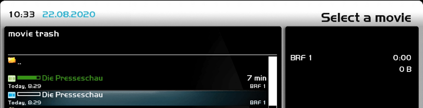

Ik heb het zelfs bij onversleutelde kabelzenders regelmatig, zelfs bij radio.
Zo neem ik op BRF1 (onversleutelde kabel radiozender) om 08:29 's morgens "Die Presseschau" op (overzicht van de krantencommentaren in België), gedurende 7 minuten.
Vandaag had ik opnieuw 2 opnames, ene van 0 bytes, en een andere van 7 minuten.
Op dat moment liep er geen enkele andere opname.
Met softcams of CI modules lijkt het (bij mij) dus niets te maken te hebben.
Dan zouden dus a tot en met f buiten beschouwing zijn, en enkel nog een gammele harddisk als mogelijkheid in aanmerking komen.
Ik vraag mij ook af of het geen bug in de software is, dat hij soms problemen heeft als de ontvanger / HDD uit standby moet komen.
Kan ik ergens een logfile vinden van mogelijke schrijfproblemen?
