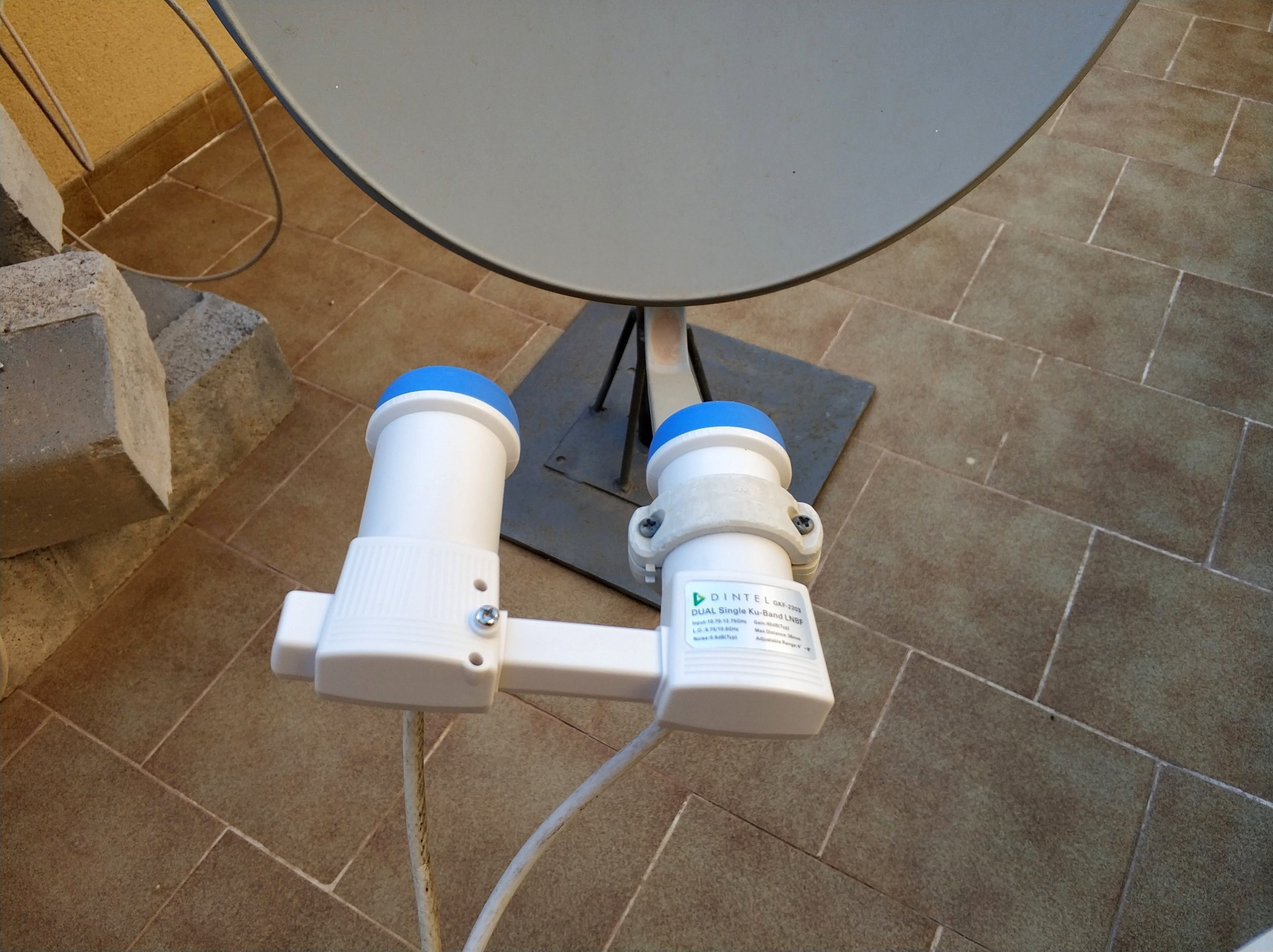

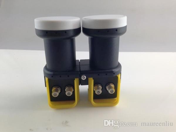

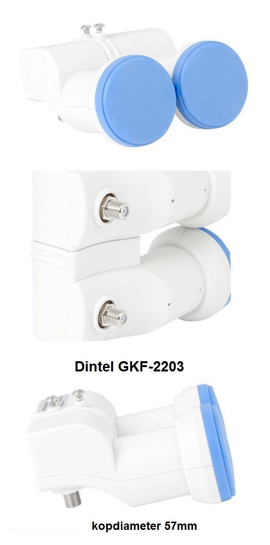

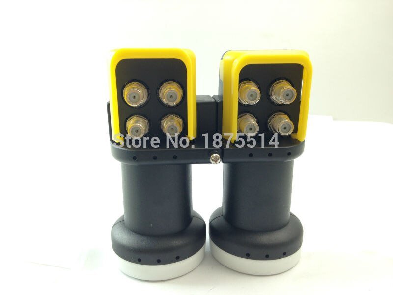

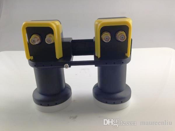

Beste Joyne
Zal ik U helpen wat voorbeelden te geven hoe je bijv. de Eutelsat 9 oost en de Astra 19,2 makkelijk samen kunt ontvangen?
Voor een Triax 64 of voor de nieuwe Triax 65 die een stabilere lnb-arm heeft het volgende.
Ik heb uitgerekend dat de h.o.h. afstand van de koppen 79mm moet zijn. Dat is geen gangbare afstand van een monoblock dus dat is geen oplossing maar wat kun je dan wel prima gebruiken? Een verstelbaar monoblock.
Helaas is het zo dat er bij de verstelbare monoblocken geen diseqc-switch in zit. Op beide lnb's zitten F-connector aansluitingen die op een diseqc-switch aangesloten moeten worden maar dat moet geen probleem zijn.
De verstelbare monoblocken bestaan er met 1, 2 en 4 aansluitingen, dus de klant kan kiezen wat hij wil.
Ik toon u wat afbeeldingen hier van:
Bovendien zijn verstelbare monoblocken handig want met een ander merk of ander formaat schotel, kun je de afstand van de koppen gewoon instellen. Het instelbereik is meestal 37mm en loopt meestal van 58mm tot 95mm afstand h.o.h. dus ook helemaal geen probleem om deze op de Triax 78/ 80 of gelijkwaardige schotel te monteren.

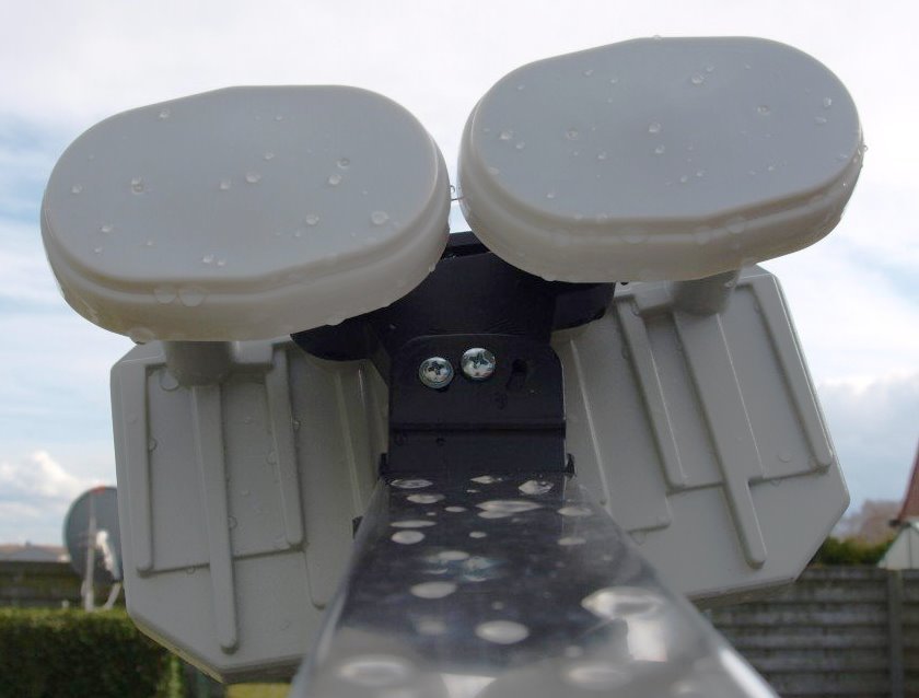

Beste Miauw
Een quad-feed lnb is al een hele grote lnb waarmee je de 9e, 13e, 19,2e en 23,5e mee kunt ontvangen. Jij wilt nog verder gaan en ook de 28,2e nog ontvangen. Dan wordt hij nog een stuk breder en dat is onrealistisch. Dat zou natuurlijk wel kunnen in midden en zuid Amerika maar daar heb je dan ook een klantenpopulatie van 100 miljoen mensen en dan is het economisch haalbaar en die hele brede lnb past dan ook maar op één speciale schotel en op geen enkele andere.
Kijk naar de afbeeldingen hieronder.
Je ziet hoe groot de quad-feed lnb al is die van 9e tot 23,5e loopt. Van 9e tot 28,2e wordt dus nog een stuk breder.
