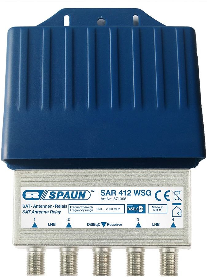

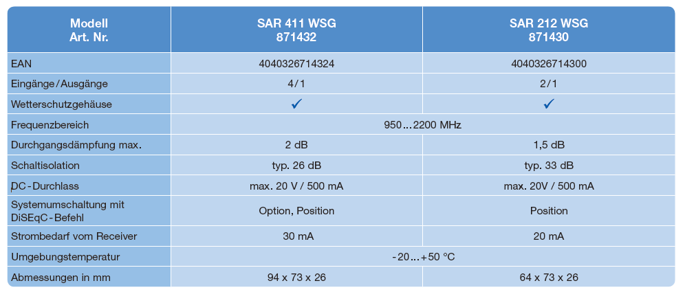

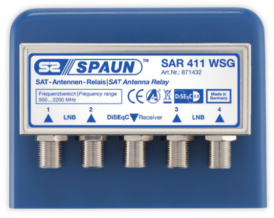

Sprietje Geplaatst: 18 juni 2021 Geplaatst: 18 juni 2021 Spaun is altijd een topmerk geweest en had toen de SAR 411 WSG als 4/1-switch en de SAR 22 WSG als 2/1-switch. Ze hadden heel weinig verlies, 2 dB resp. 1,5 dB maximaal. Toe Spaun al bijna failliet was, hebben ze nog een goedkopere versie op de markt gebracht, de Spaun SAR 412 WSG met een verlies van 3dB gemiddeld.
autsim Geplaatst: 18 juni 2021 Auteur Geplaatst: 18 juni 2021 Aha, dus dat is het verhaal achter modelnummers. Tja, de 412 kost me 26,95. Maal 4 is dat 107,80. De EMP switch zou met 4x 7,95 = 31,80 euro zijn. Dat is 76 euro voor het halveren van het dB verlies. De 411 kost (bij een andere winkel) 39,00. Dat komt op 156 euro. 48,20 euro meer voor een enkele dB extra, dat is tocht echt te veel denk ik. Daarbij komen we ook bij de coax kabel. Als ik zoveel uit zou geven aan een DiSEqC switch, wat voor invloed heeft/hebben de coax kabel(s) dan. Hoeveel verlies tegen welke prijs krijg je daar? Zijn er bepaalde merken en soorten die beter presteren? Is het 4G/LTE zo'n probleem dat daarmee geadverteerd wordt? Een coax kabel is toch al afgeschermd?
