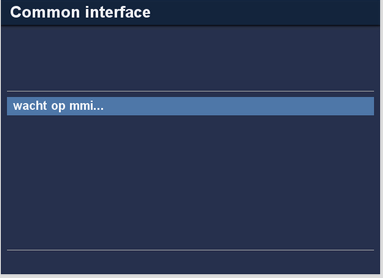

Mojo Geplaatst: 28 april 2022 Geplaatst: 28 april 2022 Getest met OpenATV en DreamOS op DM900 en geen succes. Module word gewoon niet gezien. Ook niet na het installeren van Pineas. Blijft hangen op "wacht op mmi" You know when you've been shagged. I like receivers who give me pleasure.
