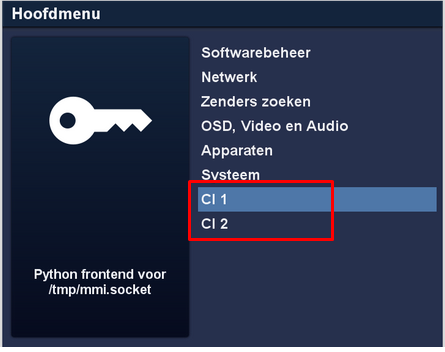

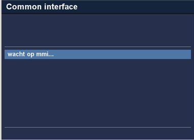

Mojo Geplaatst: 10 april 2022 Geplaatst: 10 april 2022 (aangepast) Wacht even er is nu iets gewijzigd sinds een nieuwe opstart Deze opties staan nu in het menu erbij Waarbij CI 1 wacht op mmi blijft "hangen" 10 april 2022 aangepast door Mojo You know when you've been shagged. I like receivers who give me pleasure.

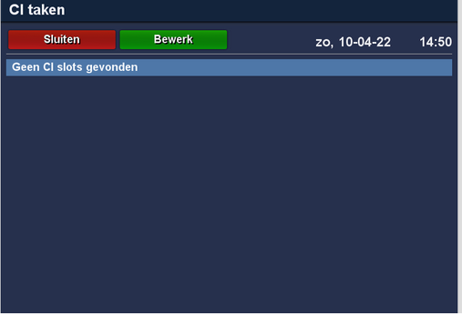

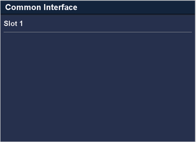

Mojo Geplaatst: 10 april 2022 Geplaatst: 10 april 2022 (aangepast) Onder Apparaten -> Common Interface nu alleen Slot1 zichtbaar En onder Common Interface Taken 10 april 2022 aangepast door Mojo You know when you've been shagged. I like receivers who give me pleasure.
Tonskidutch Geplaatst: 10 april 2022 Geplaatst: 10 april 2022 (aangepast) en wat als je dat slot 1 aanroept? oké na jou aangepast bericht dus wordt niet herkend 10 april 2022 aangepast door Tonskidutch Le Petit Train Les Rita Mitsouko
Mojo Geplaatst: 10 april 2022 Geplaatst: 10 april 2022 Geen reactie. You know when you've been shagged. I like receivers who give me pleasure.
