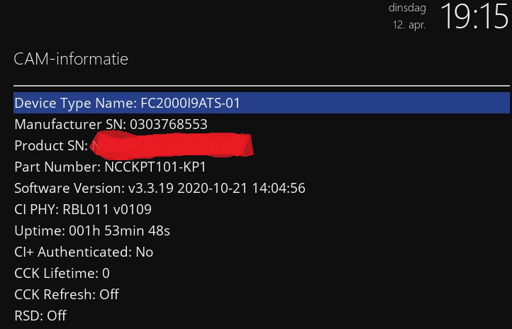

Mojo Geplaatst: 12 april 2022 Delen Geplaatst: 12 april 2022 (aangepast) Module in de Maxdigital XP1000 Het CI+ lijkt niet actief te zijn 12 april 2022 aangepast door Mojo You know when you've been shagged. I like receivers who give me pleasure. Link naar reactie Delen op andere sites Meer opties om te delen...

Mimisiku Geplaatst: 12 april 2022 Auteur Delen Geplaatst: 12 april 2022 Oké, veelbelovend.. Maar als de CI+ niet geactiveerd is zou hij op iedere gewoon CI slot ook moeten werken.. En dat doet hij niet volgens mij. Rest de vraag of de module dus succesvol gepaired is met je ontvanger. Krijg je wel beeld op b.v. RTL 4? 1 uur geleden, Mojo zei: Nee. Een DM920 koop je niet echt om modules in te duwen 😘 Waarom niet? Een Dreambox kun je ook voor legale zaken gebruiken hoor Raspberry Pi 3B+ Argolis Triple Reader Kaartserver + Smargo Vu+ Zero 4K DVB-S2X, Vu+ Zero 4K DVB-C/T2, DM525 Combo, DM920 UHD VU+Ultimo4K BTE, DM-Three UHD, Ziggo, HD+, TV-Vlaanderen, ORF, TiVuSAT, Fransat, SRG 5°W, 0.8°W, 4.8°E, 9°E, 13°E,19.2°E, 23.5°E, 28.2°E. Triax 88 en Wavefrontier Link naar reactie Delen op andere sites Meer opties om te delen...
Mojo Geplaatst: 12 april 2022 Delen Geplaatst: 12 april 2022 (aangepast) Module doet het in de TV. Module word ook gezien in de XP1000 (waar nu het flashen wel lukt). Even checken of het met een nieuwere image ook nog werkt op de XP1000. 12 april 2022 aangepast door Mojo You know when you've been shagged. I like receivers who give me pleasure. Link naar reactie Delen op andere sites Meer opties om te delen...
