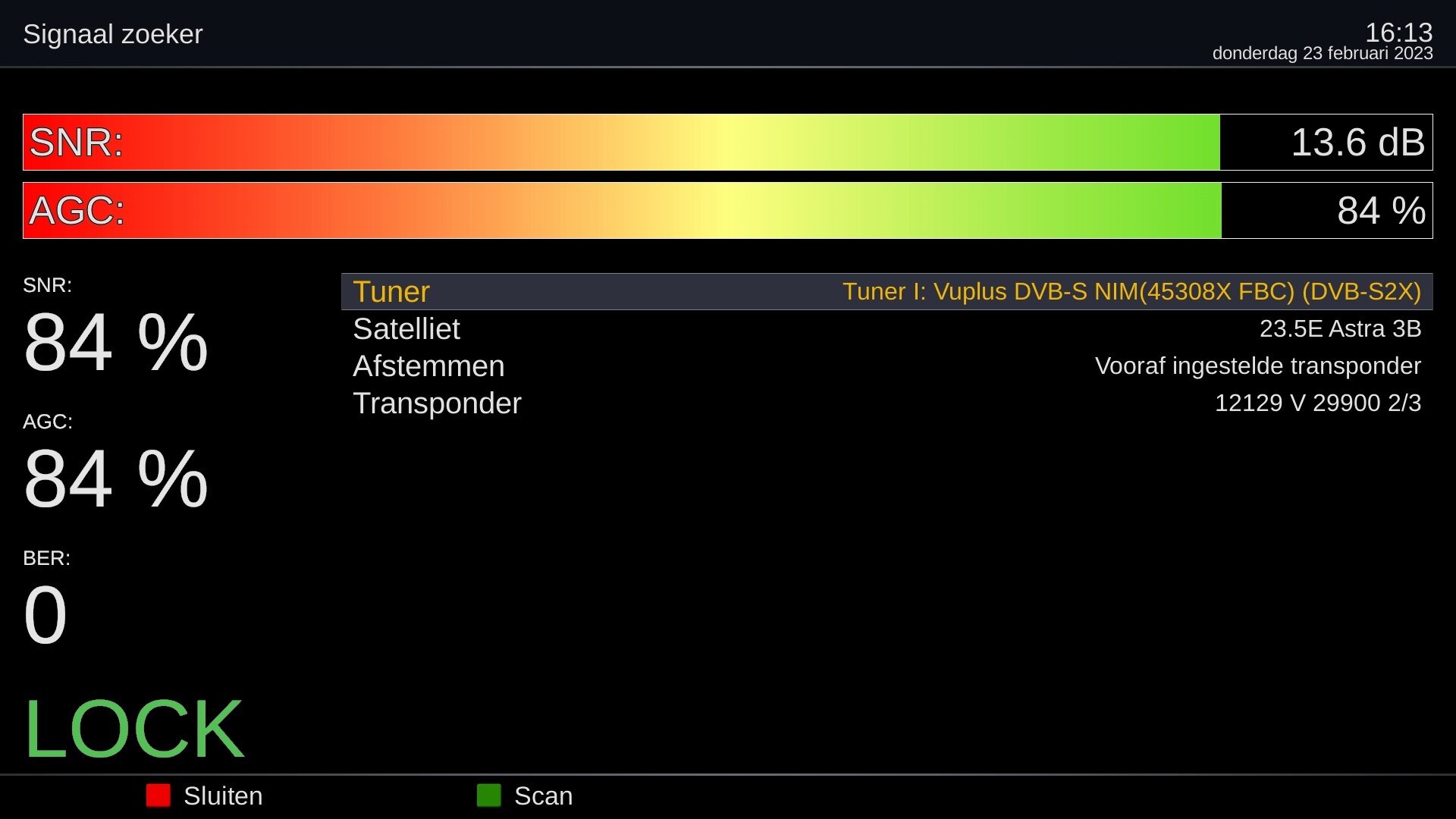

doubledutch Geplaatst: 23 februari 2023 Auteur Geplaatst: 23 februari 2023 4 hours ago, Mimisiku said: Wat mij opvalt in dat er nog zoveel schroefdraad over is! Ik heb zelf Inverto LNB’s en daar draait de RF connector naar mijn gevoel verder. Is de kern wel lang genoeg? Voor zo’n maat schotel moet makkelijk 14 dB signaal mogelijk zijn.. Hoeveel signaal is er op de zenders? Zou je me kunnen zeggen hoe ik de signaalsterkte kan meten? Apparatuur daarvoor heb ik niet en in mijn VU+ Uno 4K SE heb ik hierover in het menu niets gevonden.
Mimisiku Geplaatst: 23 februari 2023 Geplaatst: 23 februari 2023 (aangepast) Bij het menu onderdeel vaar je zenders kunt zoeken… Je vind daar iets als Signaalmeter. Menu>Instellingen->Tuners & Zenders zoeken->Signaal zoeker Bij VTi bij Menu->Instellingen->Zenders zoeken->Signaalzoeker (Eventueel eerst via de feed Satfinder installeren) 23 februari 2023 aangepast door Mimisiku Afscheid….. Nog een paar maandjes te gaan…

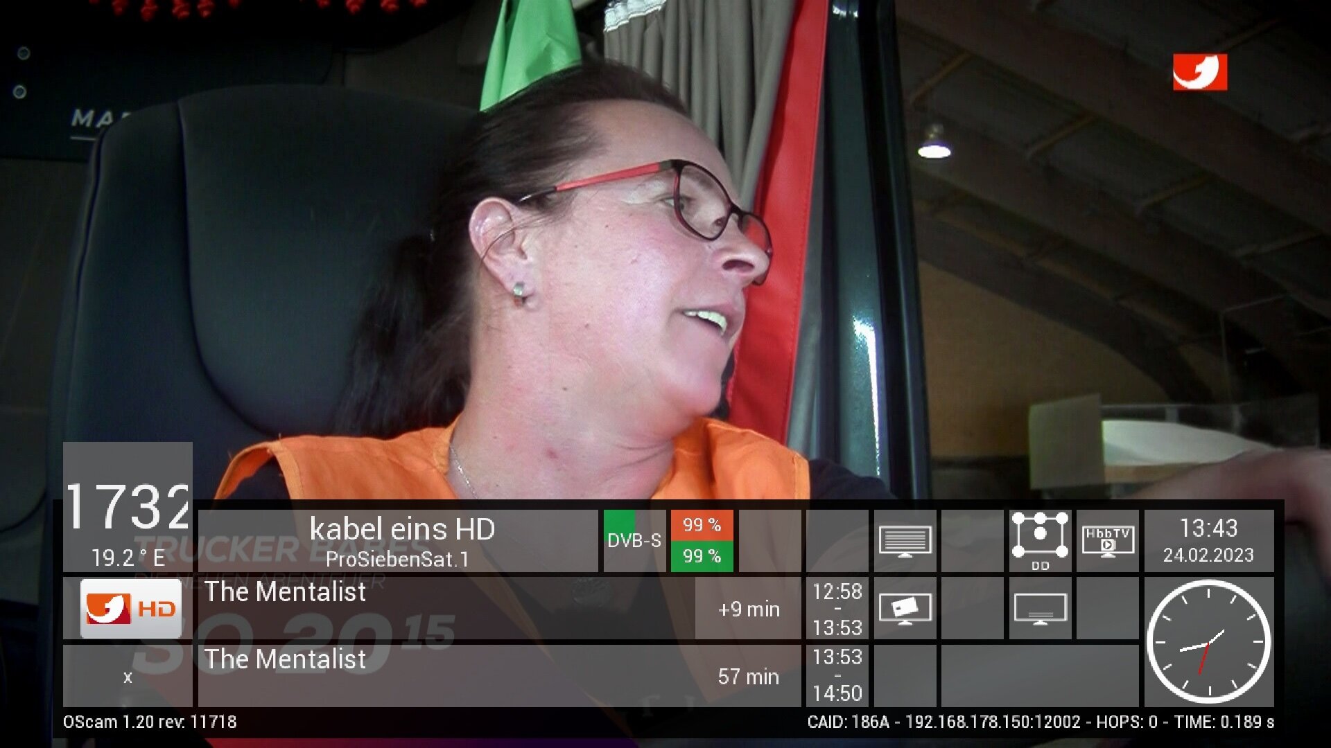

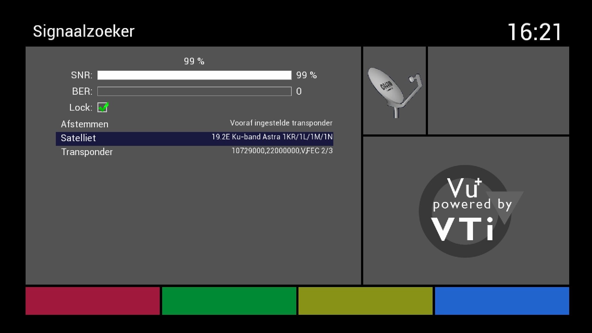

Old Satterhand Geplaatst: 24 februari 2023 Geplaatst: 24 februari 2023 @doubledutch Als je even wat tijd over hebt, kun je dan voor ons een ontvangst rapportje maken van wat bekende Duitse zenders op de Astra 1? We zijn allemaal zeer benieuwd of de schotel wel correct op Astra 1 is uitgericht. Ik ga er even van uit dat je inmiddels de satfinder hebt gevonden en zo nodig hebt geïnstalleerd. Als je daar hulp bij nodig hebt, laat dat dan even weten, er zijn hier genoeg VTI gebruikers die je verder kunnen helpen. Als je ontvanger alleen procenten geeft dan is dat geen probleem, die kunnen we zelf vertalen naar dB's. Jammer genoeg maak je gebruik van het VTI image. Daarin mis ik de AGC waarde, die een indicatie geeft van de ontvangst sterkte. Die kan ons helpen beoordelen of de kabel niet teveel verlies geeft.
Mimisiku Geplaatst: 24 februari 2023 Geplaatst: 24 februari 2023 (aangepast) 49 minuten geleden, Old Satterhand zei: Jammer genoeg maak je gebruik van het VTI image. Daarin mis ik de AGC waarde, die een indicatie geeft van de ontvangst sterkte. Die kan ons helpen beoordelen of de kabel niet teveel verlies geeft. Dat is niet jammer! De kwaliteit staat bij VTi gewoon in de InfoBar (als je op OK drukt). Kan aan de screenshots niet goed zien of hij VTi heeft, maar daar ga ik wel van uit. 24 februari 2023 aangepast door Mimisiku Afscheid….. Nog een paar maandjes te gaan…

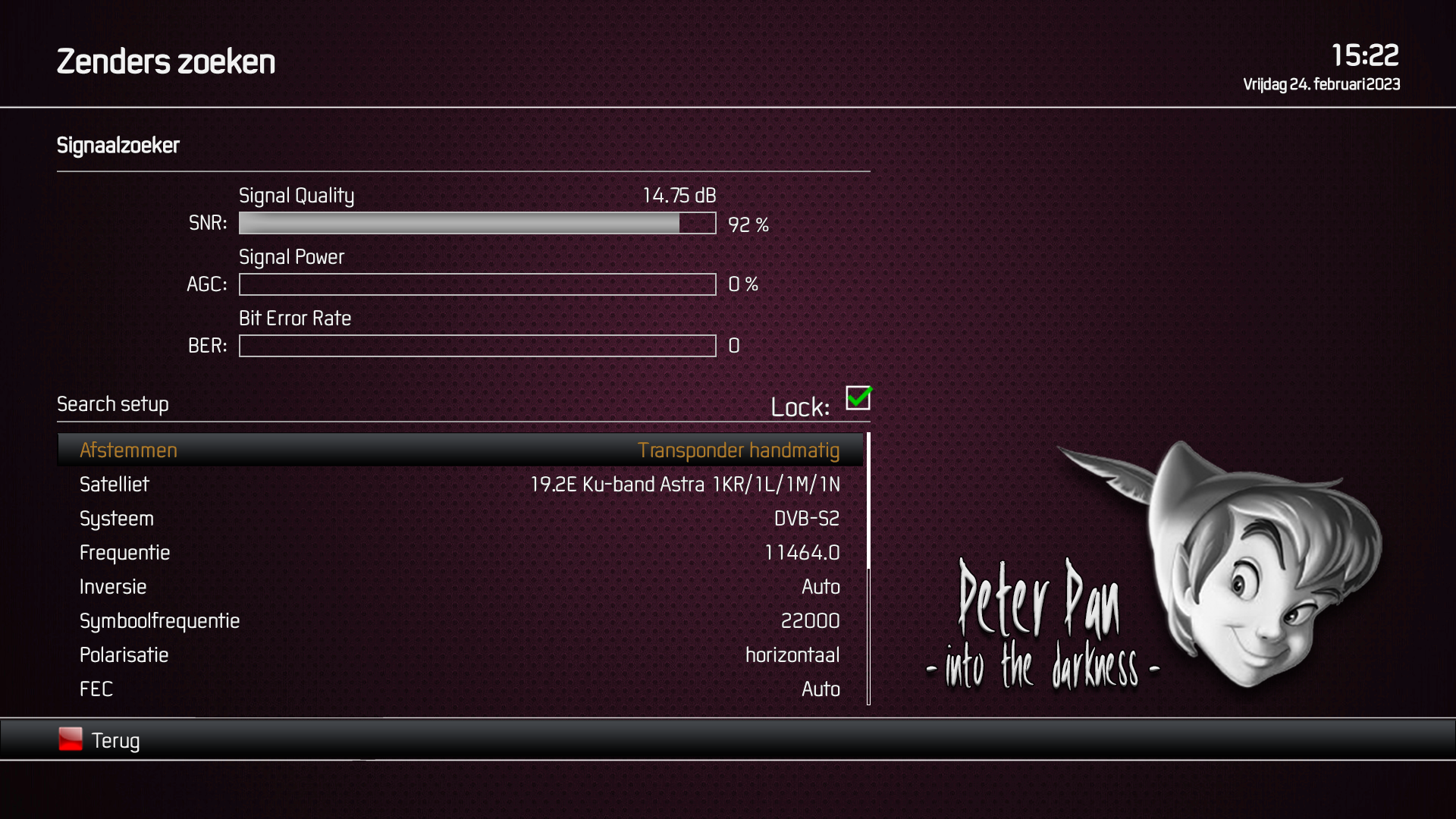

Old Satterhand Geplaatst: 24 februari 2023 Geplaatst: 24 februari 2023 (aangepast) 1 uur terug, Mimisiku zei: De kwaliteit staat bij VTi gewoon in de InfoBar Ja maar mijn beste Mimisiku, ik heb het over de IF sterkte. Die is beschikbaar als AGC, wat staat voor Automatic Gain Control. Ik weet niet wat jouw infobar laat zien, maar dat is in ieder geval geen AGC, dat mag je van mij aannemen. 99% AGC klopt in ieder geval zeker niet. Het lijkt erop dat de makers van deze skin de signaalsterkte kopieert van de kwaliteit. De, ook door jou getoonde, signaalmeter is eerlijker. De AGC ontbreekt gewoon. Waarschijnlijk hebben de imagebakkers moeite met de laatste generatie FBC DVB-S2X tuners. Ik zie ook op jouw OpenPli screenshot hetzelfde getal voor kwaliteit (in %) en AGC. Maar wellicht is dat toeval. 24 februari 2023 aangepast door Old Satterhand
doubledutch Geplaatst: 24 februari 2023 Auteur Geplaatst: 24 februari 2023 @Tonskidutch Als ik het goed heb worden die wedstrijden op RTL+ uitegezonden en daarvoor heb je een abonnement nodig. De normale Duitse commerciele RTL zenders (in SD) kan ik wel ontvangen. Bedankt voor je tip voor wat het uitrichten van de schotel betreft. Heb daardoor inderdaad een paar interessante artikelen gevonden. Helaas communiceer ik met de verhuurder alleen nog maar via mijn advocaat (zie voorgaande postings). Hem zal ik links naar die artikelen even doorsturen.
Mimisiku Geplaatst: 24 februari 2023 Geplaatst: 24 februari 2023 Dat kan goed zijn.. Bij OpenPli is de AGC en SNR meestal verschillend, in dit voorbeeld is dit i.d.d. een gevalletje toeval geweest. De VTi screenshot stamt van een VU+Zero4K en met name die was 1 van de eerste met een MIS-S2X tuner. Die driver was verre van stabiel tot een jaar later een goede driver verscheen. Tot op de dag van vandaag geeft dat ding geen video bitrate af.. Altijd 0. Dit geeft bijvoorbeeld mijn DM-One op dezelfde Sat1 HD via Astra 1 Afscheid….. Nog een paar maandjes te gaan…
