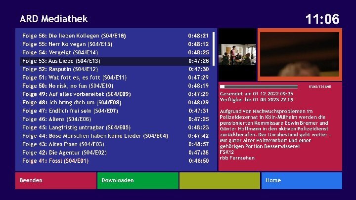

Hoi, ontdekt op VTI
een heel goed werkende plugin voor de ARD mediathek + de ZDF mediathek
testen hier de app en als lid downloaden
- installeren en VTI herstarten
- audio is misschien even weg, start de app en audio is weer terug
- mooi allemaal films en series
- werkt bij mij onder de standaard AtileHD skin

Ik ben er blij mee want via de pC gaat het wegens de regioblokkade niet en met deze plugin wel...
p.s.
en ook opnemen dus voor later of vroeger :grin: als je tijd hebt om te kijken

Via de mediathekdirekt, bekend voor velen, https://mediathekdirekt.de/
kan ik niet alles afspelen zoals ik hierboven al schreef
met deze app / plugin op de Ultimo4K kan dat wel allemaal en neem ik in 720p.ts formaat op met dolby digital audio voor bepaalde speelfilms
dat maakt het voor mij zo interessant audio + HD + alle films en series die ARD en ZDF uitzenden

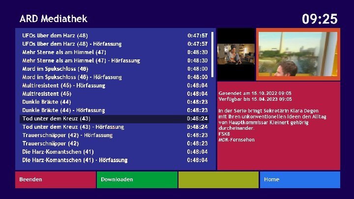

Er is een nieuwe versie1.2 voor VTI met wat hulp van Mimisiku inzake de aanpassingen van mytest.py en het werkt.
https://vuplus-support.org/wbb4/index.php?thread/148397-neu-ard-und-zdf-mediathek-für-vti/&postID=2194159#post2194159
lid zijn van VTI is natuurlijk voorwaarde

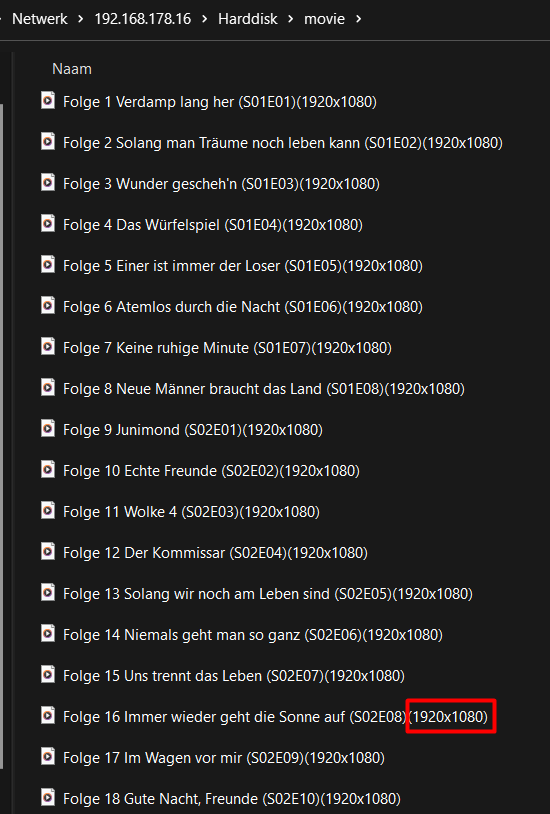

als je de stream kiest, en de beeldkwaliteit ingesteld hebt druk je op de groene knop en het wordt direct opgenomen op je harddisk
het lijkt even of je box crasht maar de opname staat op je HDD
dus je kunt ook later nog kijken naar die .ts
succes met al die leuke series en films (meestal zonder reclame onderbrekingen)

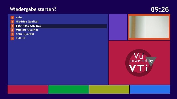

de skinparts voor versie 1.2 moet je ook vervangen en ook activeren in Atile HD Pro
dan is de volgorde

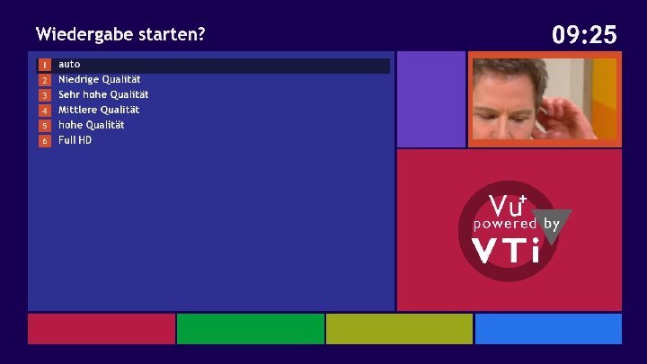

je kiest een stream
ziet groen als de download knop
dan wordt gevraagd naar de resolutie
je kiest een middels pijl hoog of omlaag
en als je dan op oké klikt zie je de download balk rechts boven de beschrijving met MB's en de resterende duur
gebruik je liever de andere skin 1080p moet je de skinparts daarvoor nemen in deze link
https://vuplus-support.org/wbb4/index.php?thread/146072-vu-hd-1080p-mod-ekremtt-skinparts/&postID=2188851#post2188851
aangepast door Tonskidutch

p.s. hij staat zelfs op mijn ZERO4K zonder harddisk en kan naar de NAS opnemen als je mount + harddisk vervanging!
