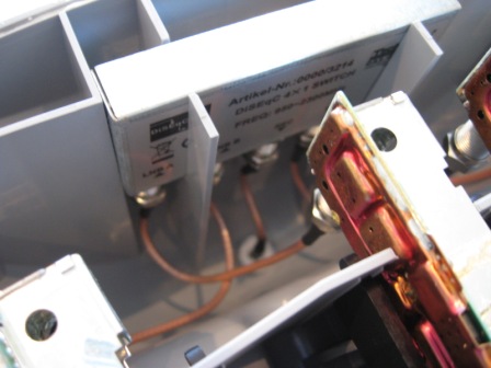

Net de kop van de Multytenne van een kennis losgemaakt.
Deze klotste van het water. Bleek dat een van de schroeven
aan de bovenkant te hard was aangehaald met een barste tot
gevolg. In de schroefgaten kan zich water verzamelen wat
vervolgens door de barst de behuizing binnen kan.

Alle 4 koppen zijn goed, Diseqc ook. Alleen is het kabeltje wat van de Diseqc naar buiten toe kapot.
Vermoedelijk wat roestwater in gekomen. Is een kort en zeer flexibel kabeltje met aangeknepen
stekkers. Namaken van dikkere kabel kan maar is niet te monteren daar het kabeltje flexibel moet zijn.
En TechniSat wil dat niet als los onderdeel leveren. Anders was het in elkaar schoeven,
kitten en klaar. Nu wordt het een dure aangelegenheid.

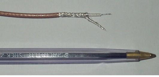

Er is wel Coax kabel van 3,7 mm, en 2,5
Is dat geschikt voor hoogfrequent ??
Zou een oplossing zijn.

Het gaat dus om deze kabeltjes, zie bijlage die in de Multytenne zitten.

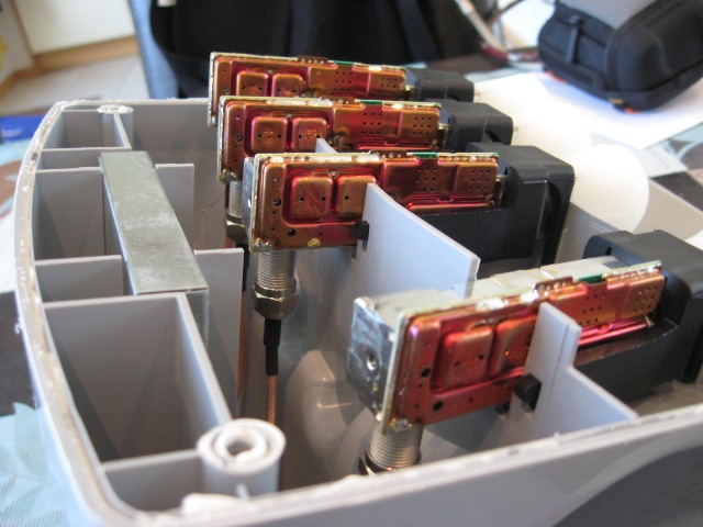

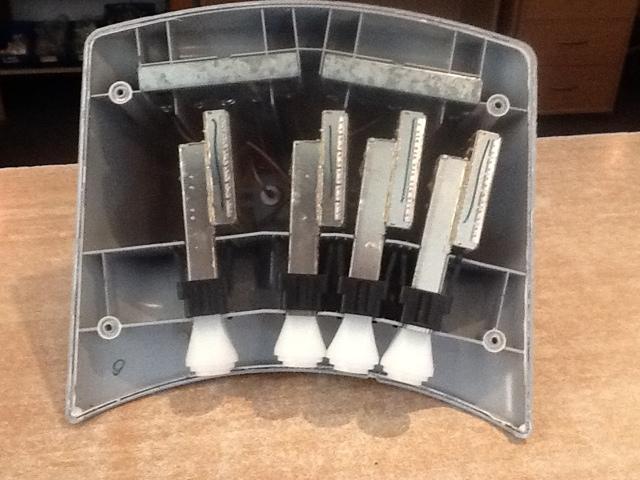

heb je ook een foto van de 4 koppen hoever die naar voren moeten zitten, en verder zoek de 4 zwarte plasticklemmen waarmee de koppen vast zitten
hoop snel wat te horen
