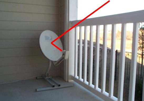

De situatie is als volgt:
*) hoge flat, met inpandige balkon.
*) op het balkon, de hoek tussen zicht op 28.2 en zeg de balustrade is ongeveer 30 graden.
*) geen zicht op datgene voor de 23.5 (19, 13 etc)

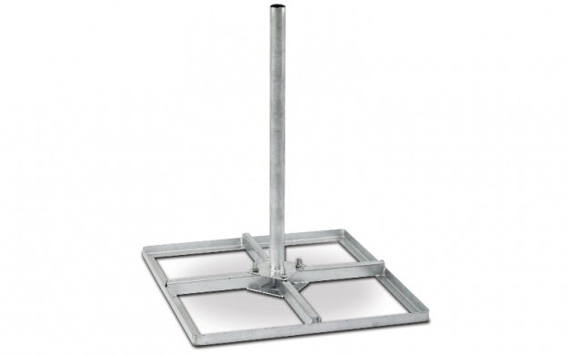

Dan kun je altijd een schotel op een tegelvoet zetten. De schotel staat dan laag genoeg dat ze er niets van kunnen zien en er dus ook niets van kunnen zeggen en hij staat helemaal los, dus ook geen gaten boren e.d. Zie de eerste foto.
Een tegelvoet, zie tweede foto.
En neem dan een Triax 54 met een Inverto Black Ultra-lnb.
