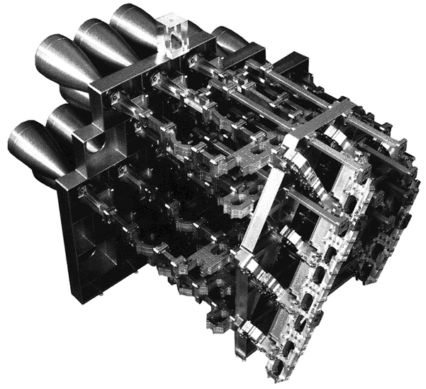

Hoe komen deze kleine spotbeams tot stand?
Normaal gesproken zit er op de satelliet een richtantenne die via een hulpschotel een gerichte beam naar de aarde uitzend. Bij een satelliet die in de KA-band uitzend, is die richtantenne vervangen door een groot kanon met heel veel richtantennes. Je kunt het eigenlijk vergelijken met een Wavefrontier T90 schotel. Op die schotel zitten heel veel lnb’s naast elkaar om de satellieten uit de verschillend richtingen te kunnen ontvangen. Ze staan in een gebogen lijn om de clarkebelt te volgen.
Bij de satelliet met KA-band gebeurt eigenlijk precies hetzelfde maar dan wordt er niet ontvangen maar uitgezonden. Bovendien staan de richtantennes niet allemaal in een gebogen rij maar in een groot blok naast elkaar en onder elkaar, zie bijlage. Hierdoor kunnen dus heel veel kleine spots op de aarde gericht worden zoals leo1949 in zijn bericht reeds liet zien. De spot wordt verkregen doordat aan de antenne een soort kelk zit die al een zeer gerichte bundel uitstraald. Omdat deze op een flinke afstand van de hoofdreflector staat, kan met de zeer hoge frequentie ook een zeer gerichte footprint worden weggezet.
Bij de huidige satellietontvangst moet de schotel al tot op een paar tiende van een millimeter nauwkeurig gemaakt zijn om de signalen goed samen te bundelen tot voor de lnb. Bij de KA-band moet die precisie nog veel groter zijn. Dit is volgens mij met een geperste stalen of aluminium schotel niet meer te bereiken en kan alleen nog maar met polyester-schotels bereikt worden die een 100% zuivere copy zijn van de mal waarop ze gemaakt zijn.

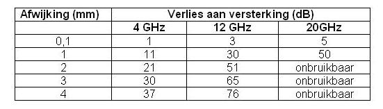

Beste Pukje
De huidige golflengte ligt tussen de 24,0 en 28,0mm.
De KA-band frequntie die tussen de 19,7 en 20,2 GHz ligt, heeft een golflengte van 15mm.
Wat betreft de verliezen bij een satellietschotel bij een afwijking van de zuivere parabolische vorm, zie de bijgevoegde tabel in het volgende bericht.
Je ziet dat bij een afwijking van 0,1mm bij 20GHz al een verlies optreed van 5dB, bij een afwijking van 1mm is dat al 50dB. Dat is meer dan de hele versterkingswinst die je met een normale schotel hebt.
Doe jij er maar lichtzinneg over, ik niet.
