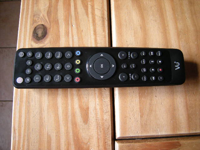

je schrijft over een led oplicht bij de ab.dit zit er niet op.zodoende,denk ik dat ,je bedot bent,en een namaak heb gekregen?ik heb deze problemen niet.ik denk dat er hier een topic is hoe je een namaak kan onderscheiden met een echte.neem eens een foto van je ab,en load die eens op.
ik ben nog eens gaan kijken bij "signaalzoeker " . bij tuner A staat altijd signaal ( 80% en Agc helemaal groen) bij tuner B staat slechts Agc helemaal groen en bij signaal staat helemaal niets.om een probleem met mijn lnb uit te sluiten heb ik de kabels eens gewisseld,fout blijft echter hetzelfde tuner B geen signaal.bij afsluiten tuner A vraagt het maschien ook "terug naar vorige zender" en dat doet ie bij Tuner B niet...deze is ook niet gelocked.
hieronder een foto van de AB...is bij een winkel ergens in het land gekocht...lijkt mij een o.k. zaak.

hieronder een foto van de AB...is bij een leverancier in Nederland gekocht...lijkt mij een o.k. zaak.
Oeps heb mijne ook daar gehaald ,ben benieuwd op antwoord (clone ja/nee)

hieronder een foto van de AB...is bij een leverancier in nederland gekocht...lijkt mij een o.k. zaak.
He he eindelijk duidelijkheid, moeten daarvoor nu zoveel berichten geschreven worden, het is toch overduidelijk dat de decoder niet goed is. (tuner B defect)
Snel terug naar de leverancier, repareren of omruilen.

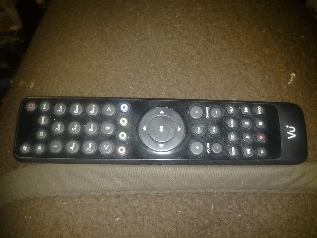

mijn ab,ziet er toch heel anders uit,en mooier afgewerkt.zie bijlage een foto van mijn ab van de vu duo.
ik heb toch mijn bedenkingen,is hier nu niemand die daar een uitsluitsel over heeft?
neem eens een paar fotos van het apperaat,misschien vinden we het antwoord clone of origineel??
