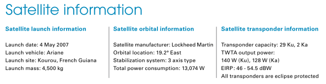

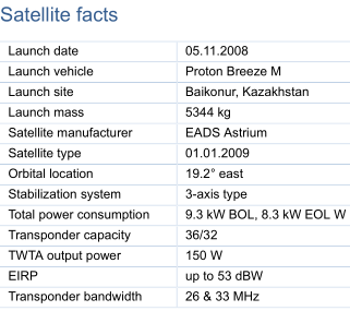

Ik heb de gegevens van deze site: http://www.satil.com/satcoms/art_satcoms_astra_en.htm
Mag ik de site van SES ook even zien?
Jij mag de site wel zien, maar blijkbaar niet de mooie docs  ;) .
Ik ga die docs hier niet posten, maar als proof wat info van de Astra 1L & 1M.
