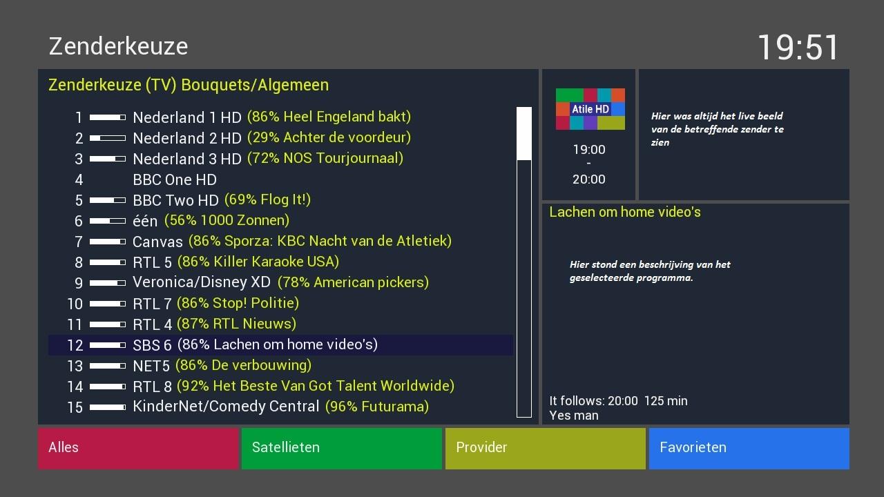

Ik heb VTI6 net op m'n Ultimo gezet. Op zich ging dat allemaal prima.
Maar ik mis een paar zaken:
In de multi EPG zie ik geen geen EPG info meer van het geselecteerde kanaal. Bij NED123HD  komt de beschrijving wel, evenals bij de Duitse zenders.Bij de BBC weer niet.
Het livebeeld verschijnt nooit.
Ook ben ik rechts boven het kleine beeldje kwijt van de geselecteerde zender.
Zie bijgevoegd screenshot.
Moet ergens nog iets aanzetten?

Dit heb ik zelf ook geconstateerd want ik kon de EPG gegevens die voordien met de standaard VTI Skin beschikbaar waren ook niet meer in beeld krijgen.
Ik heb nog wel gezocht of ik wellicht nog iets kon instellen maar tevergeefs.
Omdat mijn vrouw deze standaard geïnstalleerde AtileHD Skin toch al niets vond heb ik maar weer de bij VTI 5.1 standaard geïnstalleerde Skin Vu_HD_Series uit de VTI Panel gedownload en geïnstalleerd en ieder weer tevreden.
Wellicht komt er nog een fix voor.
Ik heb inmiddels "rechtsboven" wel weer een live beeld. Ergens diep verstopt ( ik dacht instellingen->diversen) staat een setting "Picture in Graphics" . Die stond uit.

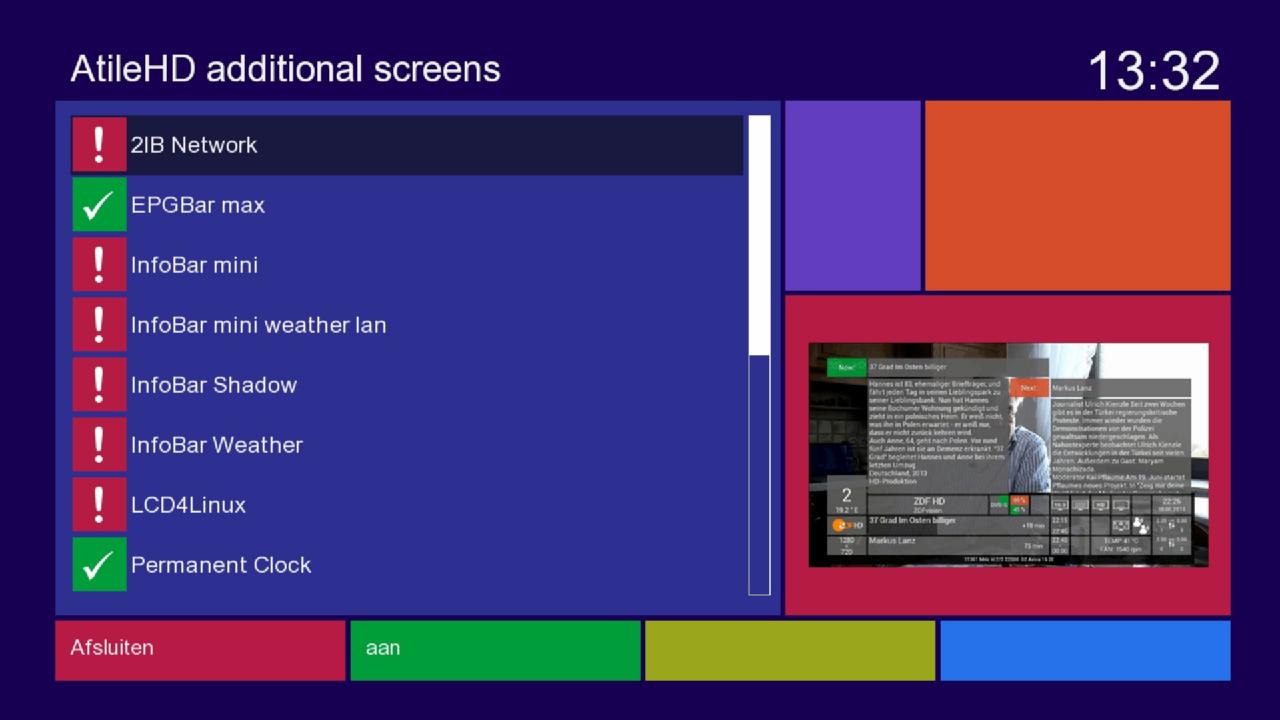

De "Picture in Graphic" check box zit verstopt achter:
Atile HD setup, dan Atile HD expert functie aanzetten, dan  "gele knopje".
In de lijst die dan verschijnt, meerdere pagina's, staat deze functie.

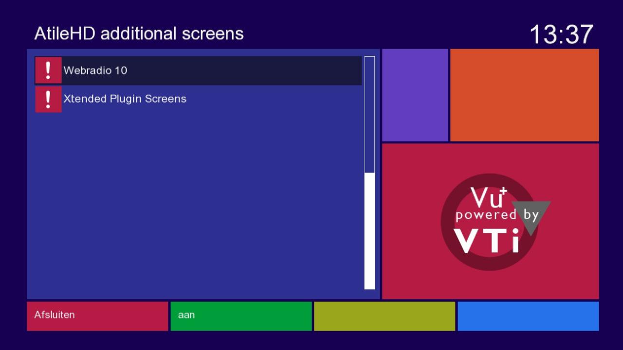

Heb toch nog even opnieuw wat met AtileHD geëxperimenteerd en wilde ook de 'Picture in Graphic' check box aan te zetten maar ik kan die maar niet vinden.
Via Instellingen - VTI - AtileHD Setup heb ik de optie 'Enable AtileHD pro' op JA gezet, de optie 'Style' op Atile HD en het 'Font' op 'md kmuhrabi 10'.
Als ik hierna op de gele toets (AtileHD pro) klik zie ik totaal 10 mogelijke opties (Additional Screens) over 2 pagina's verdeeld maar geen optie 'Picture in Graphics' of iets wat erop lijkt, zie bijlagen
Overigens voer ik dit nu op een Ultimo uit.
