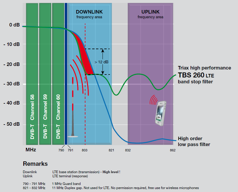

Er is maar één echt goed filter die de ongewenste signalen er prima uitfiltert en dat is de Triax / Hirschmann.
Zij hebben dit filter in 4 uitvoeringen, in een binnen of een buiten uitvoering en dan geschikt tot kanaal 59 of tot kanaal 60.
Als je kanaal 60 niet hoeft te ontvangen, dan het filter nemen tot kanaal 59 en het liefst voor buiten. Dit is type TBSO 259, zie de afkapcurve in de bijlage.
Alleen is het jammer dat er in de antenne al een ingebouwde versterker zit. Het zou kunnen dat deze overstuurd wordt en dan heb je er niet zo veel aan het filter achter de antenneversterker te zetten. Hij moet er dan vóór zitten.

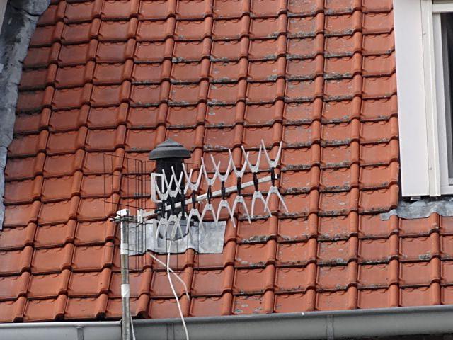

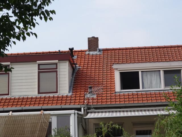

Ik zal morgern eens een foto maken van de ant .
Dit zijn de foto's van de achterzijde van het huis op de zuid zijde, de hoogte is ca 2m boven de (dijk) Erlecomsedam
aangepast door columbo
Nee ,het dak zit er voor ,richting Anhem,.,alleen richting Duistland heb ik vrij zicht
