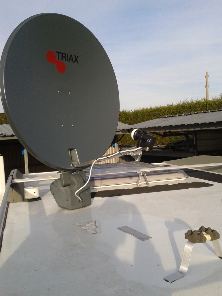

Je kunt niet zomaar het schotelblad van een Triax 78 op je Maxview Twister zetten want dan staat de lnb veel te dicht bij de schotel. Je kunt wel het geheel er van afhalen en er dan een Triax 78 op zetten compleet met arm.
Iemand heeft dit ook afgelopen winter gedaan en heeft er een Triax 88 met arm op gemonteerd. Hij gaat dit de komende maanden in de Algarve uit testen.
