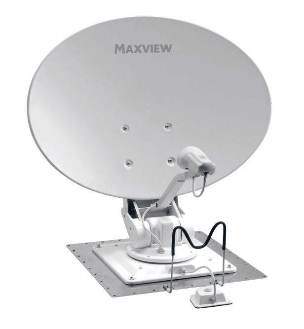

Zoals in de vorige topic's al geschreven zit ik in Cabanas-tavira zuid portugal in de algarve met een maxvieuw twister op de camper van 80 X66 Cm http://www.allesvoormijnvakantie.nl/satelliet--tv--audio/schotels/handmatige-schotels/maxview-twister-enkon op geen enkele manier siniaal ontvangen op de astra 3(23,5) :mad: ,maar uiteidelijk lukt het wel,met de gegevens van http://www.dishpointer.com/en doordat ik de LNB van triax (0,1 DB) afgdaan heb en er terug de opriginele maxvieuw LNB (0,6DB)opgezet heb, het is namelijk zo dat de triax LNB voorbij de schotel ziet, en de originele LNB heel de schotel ziet, en ik heb siniaal,weliswaar een 45 tot 50% maar ik heb beeld op TV een,VTM,vier,B2, de 3 nederlanders en fox, niets op vitaya,maar ik zit hier ook juist op het randje,dus ik heb soms blokvorming,alhoewel ik vermoed dat de dader een tak van een boom is denk ik,maar toch,voor wie binnen de rand zit en met de juiste LNB zou het moeten lukken,sucsses en bedankt aan sprietje voor het meedenken. :)
Conclusie, niet zo maar gelijk welke LNB op zetten,maar een LNB aangepast aan de schotel. :)

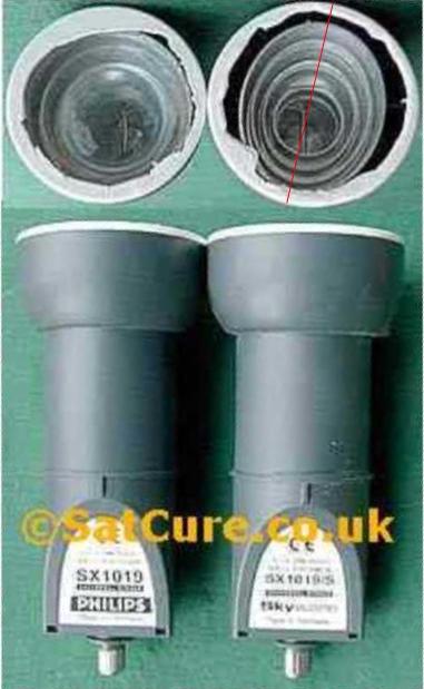

Beste tokkio
Het schotel model Maxview Twister komt overeen met de SKY-schotels die ze in Engeland gebruiken. Die zijn breder dan ze hoog zijn en om zo'n model schotel goed tot zijn recht te laten komen, moet daar een speciale lnb voor op geplaatst worden.
Philips heeft die jarenlang gemaakt maar daar zijn ze al jaren geleden mee gestopt. Wie ze nu maakt weet ik niet.

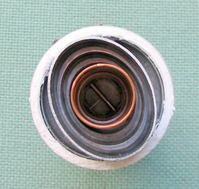

Bekijk de bijlage en daar zie je staan het model SX1019 met de gewone ronde feedhorn en de SX1019S, die met de ovale feedhorn. De "S" staat voor SKY ofwel de ovale schotels.
In de andere bijlages kun je goed zien hoe die ovale circular ringen er uit zien.
Ook zonder de beschermkap aan de voorzijde er af te halen, kun je aan de achterzijde van de feedhorn zien dat de circular ringen ovaal zijn, zie de rode pijl. Die lnb past wel goed op je ovale schotel en geeft dus een veel betere aftasting van je schoteloppervlak. Geen wonder dat je nu wel voldoende signaal krijgt in Zuid-Spanje.

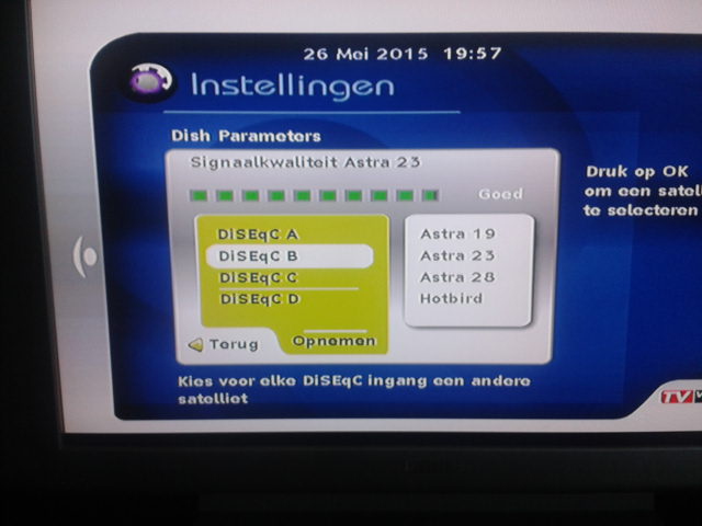

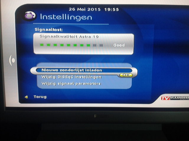

Mijn schotel is 1 meter hoog en 93cm breed als ik het goed heb. De andere is een kleinere. Beiden komen samen in de switch en dan naar de decoder ingang sat 1.
Na alles te bekijken heb ik geen enkel van de bovenstaande kanalen dus waarschijnlijk zit hier iets niet snor.
Het rare is dat dit volle signaal geeft op astra 23,5.

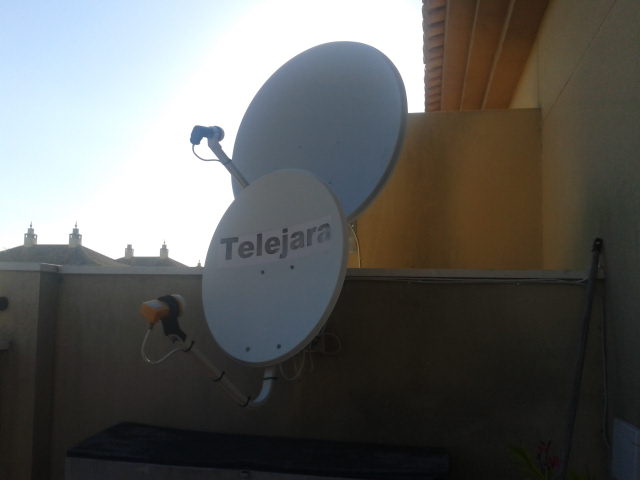

Ik voeg even enkele fotos bij zodat je het toch wel kan visualizeren.
post-79581-0-80722700-1432664018.jpgpost-79581-0-33080100-1432664029.jpgpost-79581-0-85232600-1432664030.jpgpost-79581-0-33504500-1432664032.jpg
Tja, wat heeft die monteur nu gedaan? De nieuwe schotel voor een deel achter de bestaande schotel geplaatst? En de schotel is al aan de minimale kant.
Ik krijg de indruk dat die nieuwe schotel geen 5 graden verder naar het oosten gericht is. Zou je dat eens willen controleren?
Als jij de genoemde zenders niet kunt ontvangen, dan staat de schotel gewoon niet op de Astra 23,5 gericht. Die zenders zijn bijna net zo makkelijk te ontvangen als de zenders op de Astra 19,2.
Bedankt Sprietje,
Hoe kan ik dat controleren dat ze vijf graden verder naar het oosten gericht is? (Ik ben namelijk een leek in dit soort zaken).
En waarom zegt het dan dat de signaalkwaliteit van astra 23 goed is (zoals in laatste foto).

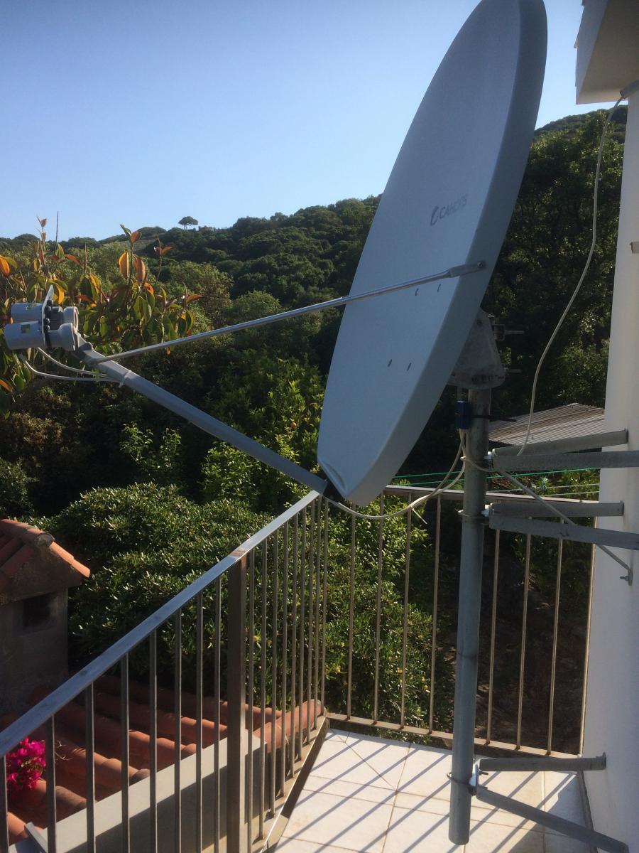

Hi Sprietje,
Ik ben terug in Tarifa en nu voor hopelijk een lange periode.  Ik heb gisteren de tweede LNB geïnstalleerd zoals door jou aangegeven en alles werkt perfect ! Ik heb op de Astra 1 ook een ontvangst van 82% (zoals de Astra 3). Na het scannen van de zender-lijsten kunnen we al de kanalen ontvangen.
In bijlage nog een foto van de installatie.
Bedankt Sprietje !
Met vriendelijk groet
Pat_de_kiter
Zo, beste pat-de-kiter. Je hebt geen halve maatregelen genomen om die grote schotel van 130cm mooi stil te houden met die harde wind die daar altijd staat. Bovenaan zelfs een dubbele muurbeugel. Dan weet je ook zeker dat de bouten op den duur niet uit de muur getrokken worden met die gammele holle bouwstenen die ze daar gebruiken en de schotel niet boven het dak uit laten steken om minder windvang te hebben.
Ik hoorde van een satellietinstallateur bij mij in de omgeving hier in Spanje die ik goed ken dat hij regelmatig terug moet naar mensen waarbij de bouten van de muurbeugels helemaal los zijn gekomen in die holle bouwstenen. Door dat continue getrek aan die muurbeugels door de wind, verpulveren die stenen rondom de bouten helemaal.
Mooi dat je nu op beide satellieten een prima ontvangst hebt. Hier zul je nog lang plezier van hebben.
Mooie omgeving hoor! Prachtig.
