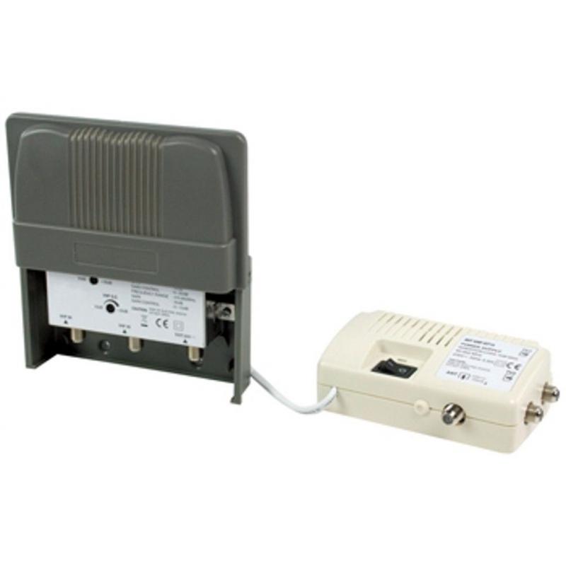

Iemand die de Nederlandse zenders kan ontvangen via dvbt regio Diksmuide (83 km van de mast in Goes) of is dit niet te ontvangen ..op zolder eens gescand had wel  Britse zenders ..gebruik een Televes DAT HD BOSS 790 met 4 g filter en mastversterker set van Konig  35 db

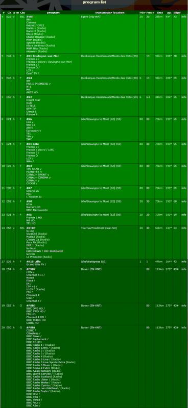

Als ik voor de locatie Diksmuide een standaardlijstje bekijk op fmscan, dan komt daar uit:
(Ik heb de ongebruikte kanalen (van o.a. Teletenne) weggelaten).
Dus (onderaan) inderdaad ontvangst van Dover en wel over een afstand van 113 km, maar die zendt dan ook uit met 80 kW en op 237 m hoogte. Goes daarentegen slechts 10 kW op 135 m hoogte.

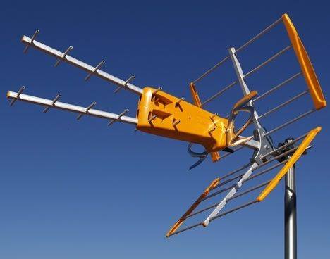

Als ik de parameters voor de Televes DAT BOSS 790 invoer (onversterkt) met de antenne in de richting van Goes (kompasrichting 53°) op 10m hoogte komen de Nederlandse muxen wel in het lijstje voor.
De antenne op jouw foto ziet er wel anders uit dan de DAT BOSS 790, maar al zou je dan een ander type hebben, bijv. de V ZENIT, dan nog heb je een (passieve) versterking van 15 dB. Maar ook dan zou Goes ontvangen kunnen worden (volgens de theoretische benadering van fmscan althans). De ongecodeerde zenders zitten overigens op kanaal 54.

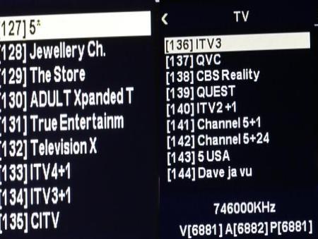

op kanaal 41  frequentie 63400 beeld de bbc en de itv 's en nog een paar op kan 55 frequentie 746000 geen beeld maar denk dat ze gecodeerd zijn, ga nog eens scannen op FTA.. .. is wel degelijk met de

Op kanaal 41  frequentie 63400 beeld de bbc en de itv 's en nog een paar op kan 55 frequentie 746000 geen beeld maar denk dat ze gecodeerd zijn, ga nog eens scannen op FTA..
Op kanaal 41 zit PSB2-mux uit Sudbury, dat is zelfs 180 km bij jou vandaan! Maar daar zit geen BBC op, wel ITV.
BBC en ITV zitten wel samen in de PSB3-mux (HD zenders) maar op kanaal 41 zitten die alleen op de zender Coldean met slechts 16W vermogen op 210 km afstand.
Op kanaal 55 zit vanuit Dover de COM4-mux.
Daar zit voor zover ik weet alleen Television X achter een codering (PPV, 0:00-4:00 op het kanaal van 5*).

De foutcorrectie is op deze mux wel iets minder (FEC:3/4) t.o.v. kanaal 41 (FEC:2/3). Dus dat kan ook verklaren dat je kanaal 41 wel kan ontvangen en kanaal 55 niet.
Eventueel zou dat nog de R4-mux uit Abbeville kunnen zijn maar ook daar zitten vrije kanalen op.
Televes DAT HD BOSS 790 antenne die met "3 sprieten " alvast bedankt !!ga eens proberen buiten..
OK, gewoon verkeerde fotootje, laat even weten wat je resultaten zijn!
