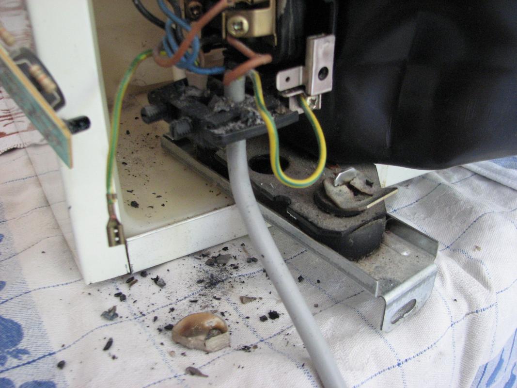

Hallo vrienden,
na een periode van zeker 4 maanden heb ik vandaag mijn diepvriezer (AEG ARCTIS 1302i) weer ingeschakeld en in eerste instantie draaide de motor, de lampjes etc. gingen aan, totdat er ergens een ontzettende stank vandaan kwam en de zekering-automaat in de zekeringkast afschakelde.
Eerst zoeken waar de stank vandaan kwam en het bleek de diepvriezer te zijn.
Het is een inbouwkast dus ik moest hem uit de keuken slopen.
Bij verdere inspektie bleek dat het euvel direkt aan de motor/compressor zit.
Hier zit een aansluitpunt dat met een kapje afgesloten is. Dit heb ik los gehaald en nu blijkt dat er in dit aansluitblok en soort porselijnen schijfje zit dat gebroken en versmeuld is.
Ik heb niet zoveel verstand van diepvriezers. Het lijkt wat op een NTC/PTC weerstand maar het fijne weet ik er niet van.
Kan iemand mij vertellen wat dit is en of dit een standaard onderdeel is wat ik ergens kan kopen en vervangen?
Meer details op de foto. Voor hulp alvast van te voren veel dank.

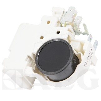

Zou het dit het kunnen zijn, Opstartapparaat overbelastingsuitschakeling
STARTER,THERMISHE BESHERMING,
Het is iets dergelijks....ik ben al zover dat ie weer draait met het gebroken schijfje.
Ik wil geen kosten meer aan die kast maken want hij is al 21 jaar oud.
Zijn die schijfjes los in de handel? En hoe heten ze?
Het startrelais zal zijn verbrand.

Het gaat in feite om het keramische schijfje. Ik denk dat het een aanloopweerstand is of zoiets. De weerstand is ongeveer 25 ohm.

Dat schijfje was inderdaad gebroken en de hitte was ontstaan door een overgangsweerstand. Omdat de kompressor lang niet meer gewerkt heeft, heeft de motor waarschijnlijk wat zwaarder moeten draaien en meer stroom getrokken.
Nu zit het er weer in en wordt in het geheel niet warm. Heb het meerdere keren uitgeprobeerd, door aan en uit te schakelen en ook bij deze hoge temperaturen snort die diepvriezer weer als vannouds.
Ook zonder mijn manipulaties heeft de boel gerookt en gebrand.

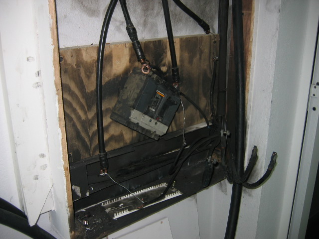

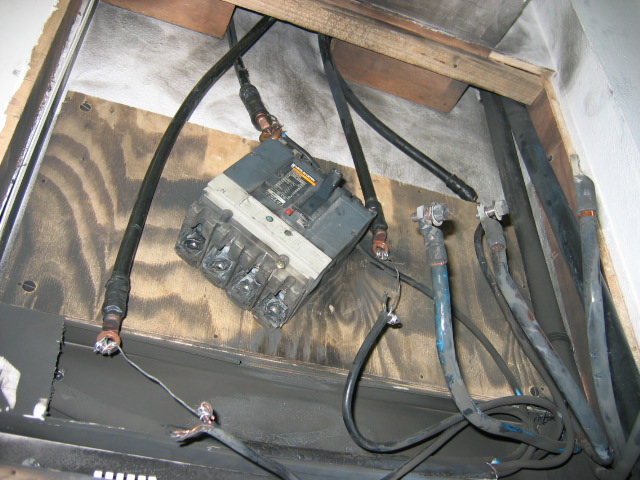

Enkele jaren geleden op Madagascar, bij het in bedrijf nemen van het nieuwe noodstroom aggregaat werkte ik aan de hoofdzekering van TVM (TV Madagascar) en ben getroffen door een steekvlam.
Op de foto´s zie je het resultaat.
De hele straat kwam hierdoor zonder stroom. Door de hitte van de steekvlam was de huid aan mijn hand weggeschroeid.
