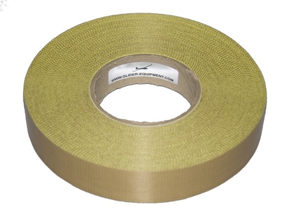

Teflon tape met plaklaag, als het draaiende deel "schuurt" tegen je stang dan glijd dat met de teflon tape gemakkelijker. Waardoor minder slijtage en minder of geen schade.
