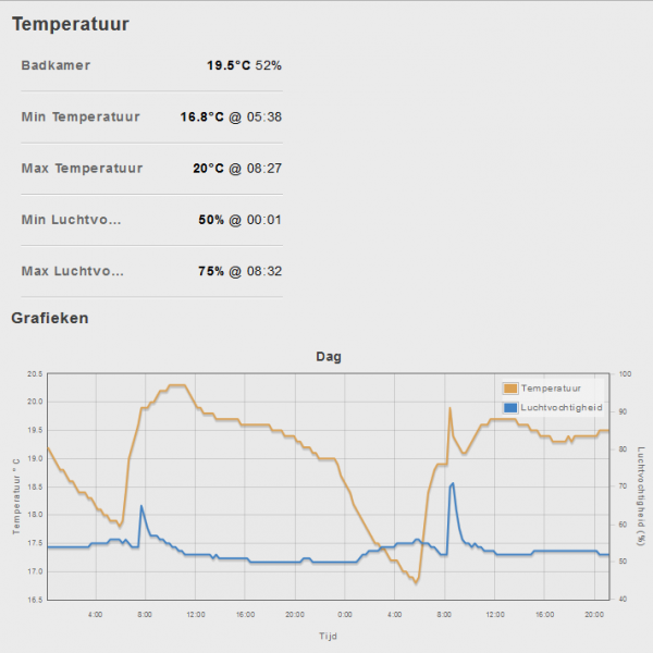

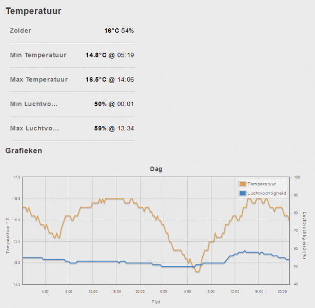

Bij mijn bericht #50 had ik de tijden dat de centrale verwarming aangaat ook moeten vermelden.
Dit is 'smorgens om 06:00 uur aan en 08:30 uur uit daarna om 12:00 uur aan en om 13:30 uur uit en als laatste 17:00 uur aan en om 22:30 uur uit.
In de "uit" uren is er overdag, als het goed is, niemand aanwezig maar dat wisselt ook wel eens.
Met deze gegevens zullen de grafieken heel anders gelezen kunnen worden.
