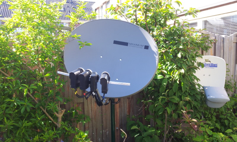

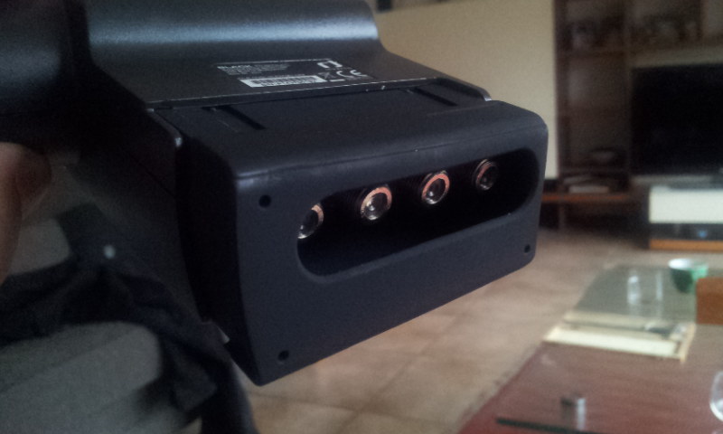

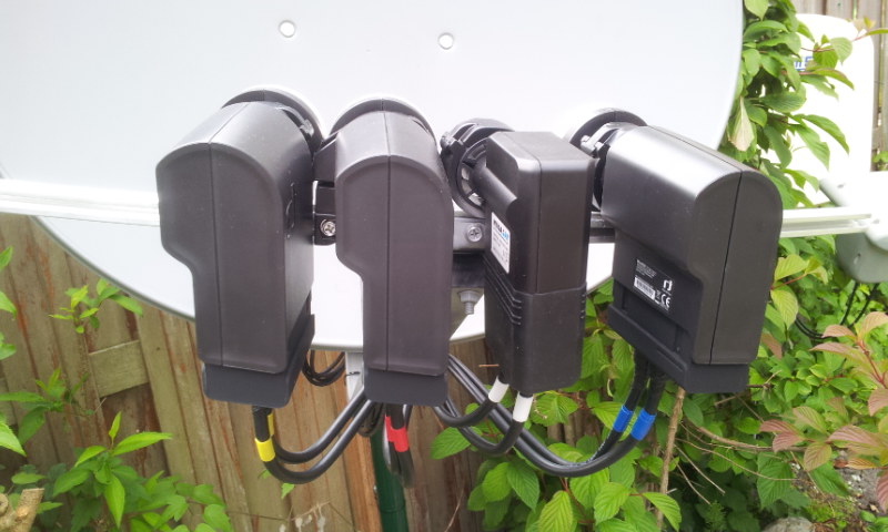

Zo! Aan te raden is om deze afdekkap van de Inverto Black Premium naar beneden te trekken alvorens je de LNB op de rail bevestigt. Het vergt nagels in het kiertje tussen rubber en behuizing plaatsen, en best veel kracht. Zo ziet het er uit:
Bijna klaar....
8 kabels van F connectoren voorzien en getest met een multimeter. Vervolgens voorzien van gekleurde tape, zodat het geen zooitje wordt met de verbinding met de switches.

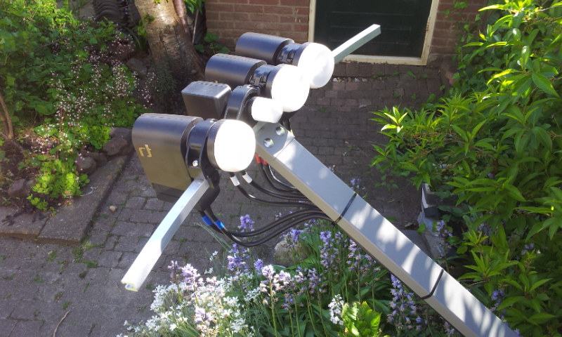

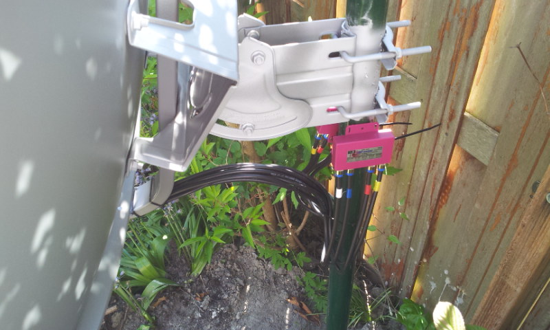

De kabels aan tafel aan de LNB gemonteerd, zelfvulkaniserende tape eromheen - en de LNB's geplaatst.

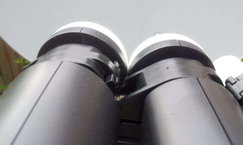

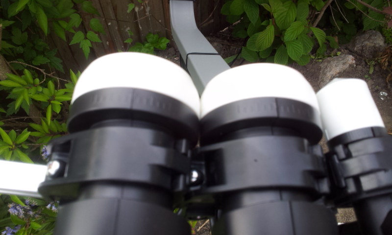

De Astra 28.2 LNB kreeg ik niet op de juiste afstand van de 23.5 LNB omdat de klembeugels in de weg zaten. Slijpwerk met een dremel bracht de fout terug tot 4mm. (58 mm in plaats van de vereiste 54 mm, want de feedhorns tikten elkaar aan. Dus de 23.5 2mm dichterbij de 19.2 geschoven en de 28.x LNB er tegenaan. Ieder een kleine fout van 2mm.
Er komt zo direct iemand eten, dus de laatste stap (de kabels leggen van de schotel naar de woning volgt later.

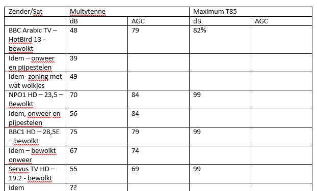

De final touch: twee nieuwe kabels naar binnen getrokken. Ik heb (voor wat het waard is) de meetwaaren oud/nieuw gemeten met de vu-plus duo2 tuner:
Prima waarden. De Multytenne gaat weg zodra alles een weekje heeft proefgedraaid.

Beste ebhoorn
Dit is een wereld van verschil met de Maximum T85 t.o.v. de Multytenne.
Hoe heb je je schotel afgesteld? Zijn dit de afstellingen zoals ik in bericht 68 had aangegeven of heb je nog verbeteringen aan kunnen brengen door de zaak iets anders af te stellen. Ik ben hier erg benieuwd naar omdat ik graag mijn berekeningsmethode bevestigd wil zien en kan controleren.

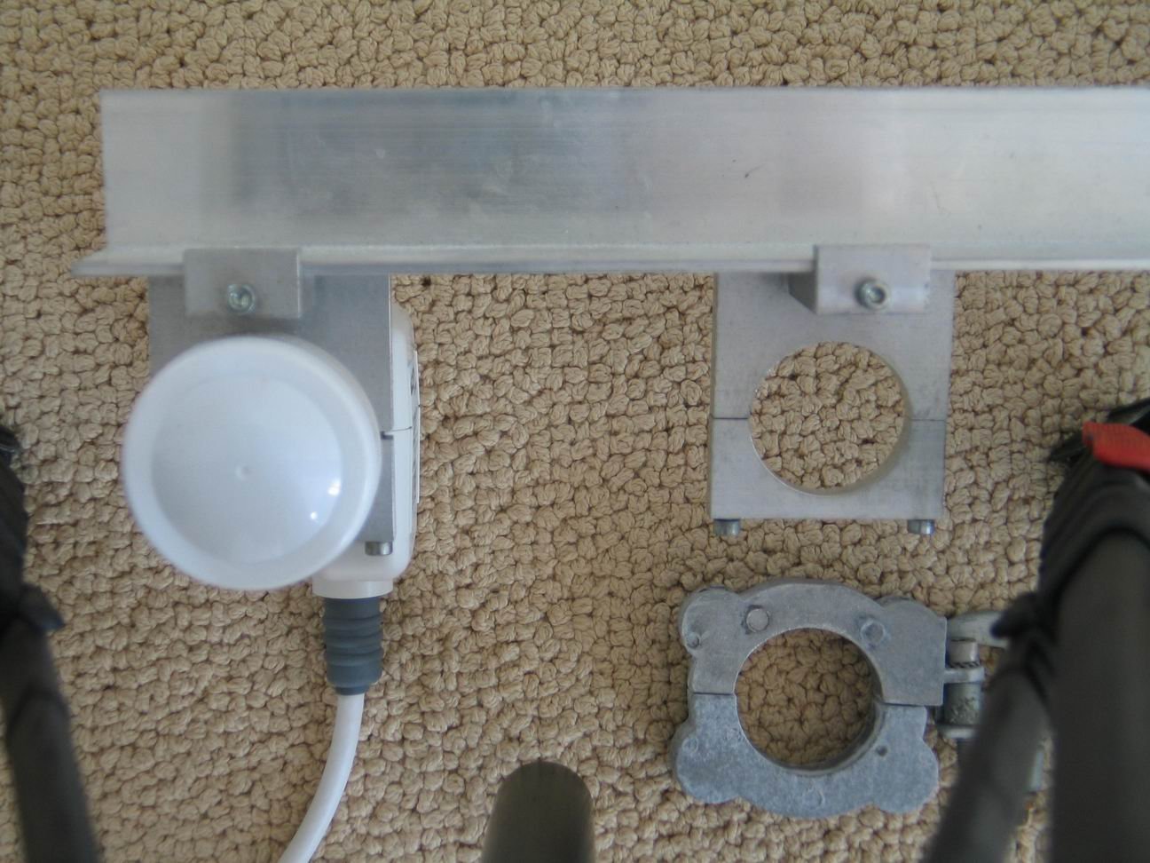

Je had het over een stuk wegslijpen van de lnb-klem om ze dichter bij elkaar te krijgen. Bedoel je wat ik in de bijlage heb aangegeven?
Beste Sprietje,
Ik heb mij aan jouw waarden gehouden, behoudens het feit dat A3 2mm naar rechts is opgeschoven en A2 2mm te ver naar links staat. Ik heb inderdaad materiaal weggenomen conform de bijlage, echter - zoals op de foto zichtbaar - je ziet dat de feedhorn behuizing al tegen elkaar zit.
Het afslijpen van de behuizing is mij te gortig, vandaar de keuze voor een displacement van 2mm.
Dus boven Rotterdam wordt het smokkelen met deze schotel als je standaard LNB's gebruikt.
Ja, in Noord-West Nederland moeten de lnb's het dichtste tegen elkaar staan, Zuid-Limburg is het gunstiger. Daar heb je enkele millimeters meer ruimte.
Prima signaal, vooral voor de Astra 23,5 waar je het ook het meeste nodig hebt. Een heel verschil met de Multytenne.

En de financiële terugblik:
Al met al heeft de antenne compleet 242,- gekost. Veranderingen ten opzichte van het eerdere plan:
1. De aanschaf van een Maximum E85 antenne in plaats van een Big Bisat vanwege de hogere versterkingsfactor
2. Alle connectoren, krimptang, kabelstripper en switches via ***geen-reclame*** bestellen (factor 2..3 goedkoper dan in NL)
Wat heb ik geleerd:
1. Ervaring van forumleden (met speciale vermelding van Sprietje) is onontbeerlijk
2. Neem de tijd, heb geduld, ga een nachtje erover slapen
3. De smartphone is verdraaid handig gebleken als inclinometer voor het afstellen van de LNB skew
4. Buy quality, cry once
5. Bevestig de LNB kabels en de (in mijn geval) vulkaniserende tape aan de LNB aan de keukentafel (en niet terwijl de LNB op de rail staat)
6. Meet de kabels door na het plaatsen van de connectors - verziendheid leidt tot het over het hoofd zien van coax afschermmantel draadjes die de kern raken agv het strippen
7. Let bij de schotelkeuze ook op het feit dat de LNB arm stevig is (veel plezier van gehad).

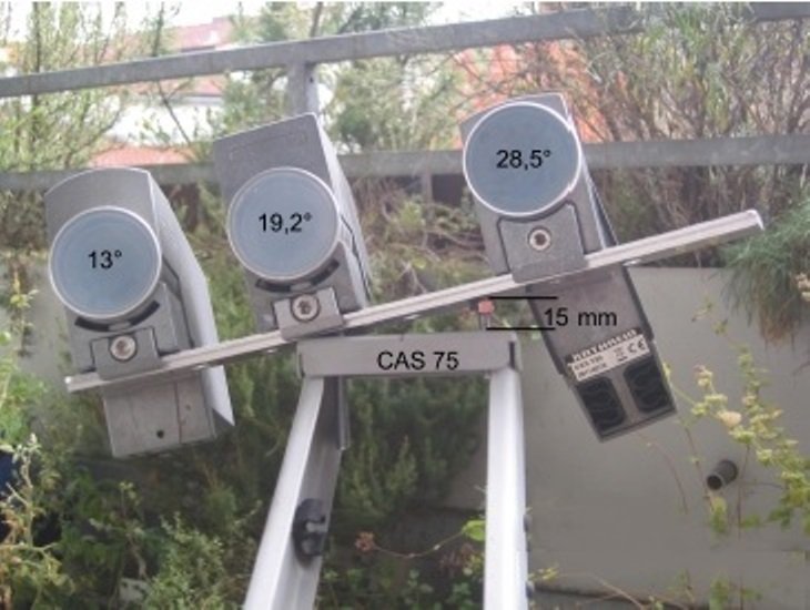

Is op zo'n CAS80 met origineel spul van Kathrein, de Hotbird en Astra's 1,2,3 mogelijk?
Kunnen die lnb 's van Kathrein met een Spaun schakelaar overweg?
Of is een Technisat Satman 850 met Vario Schiene een betere optie voor bovengenoemde satellieten inzake ontvangst, afstellen en kosten?
Zeker weten dat 19,2 ~ 23,5 ~ 28,4 Oost gaat werken omdat die UAS LNB's van Kathrein mooi smal zijn.
Ik heb zelf de Kathrein gehad maar dan zonder 23,5 Oost die was toen niet interessant canal+ zat nog op 19,2 Oost.
Maar tussen de 19,2 en 28,4 met generic LNB's (goedkoper dan de UAS LNB's van Kathrein) zat meer dan voldoende ruimte voor een LNB op 23,5 Oost.

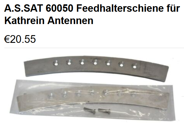

Dat wel apart dan want de ZAS 90 adapterplaat kan 9 graden overbruggen zoals ik het lees. Dus het dan geen 13 oost of geen 28 oost als ik het intepreteer. Zo'n schotel kan dus 3 sats aan, dat bevestigd hun website.
aangepast door Erwinnaar

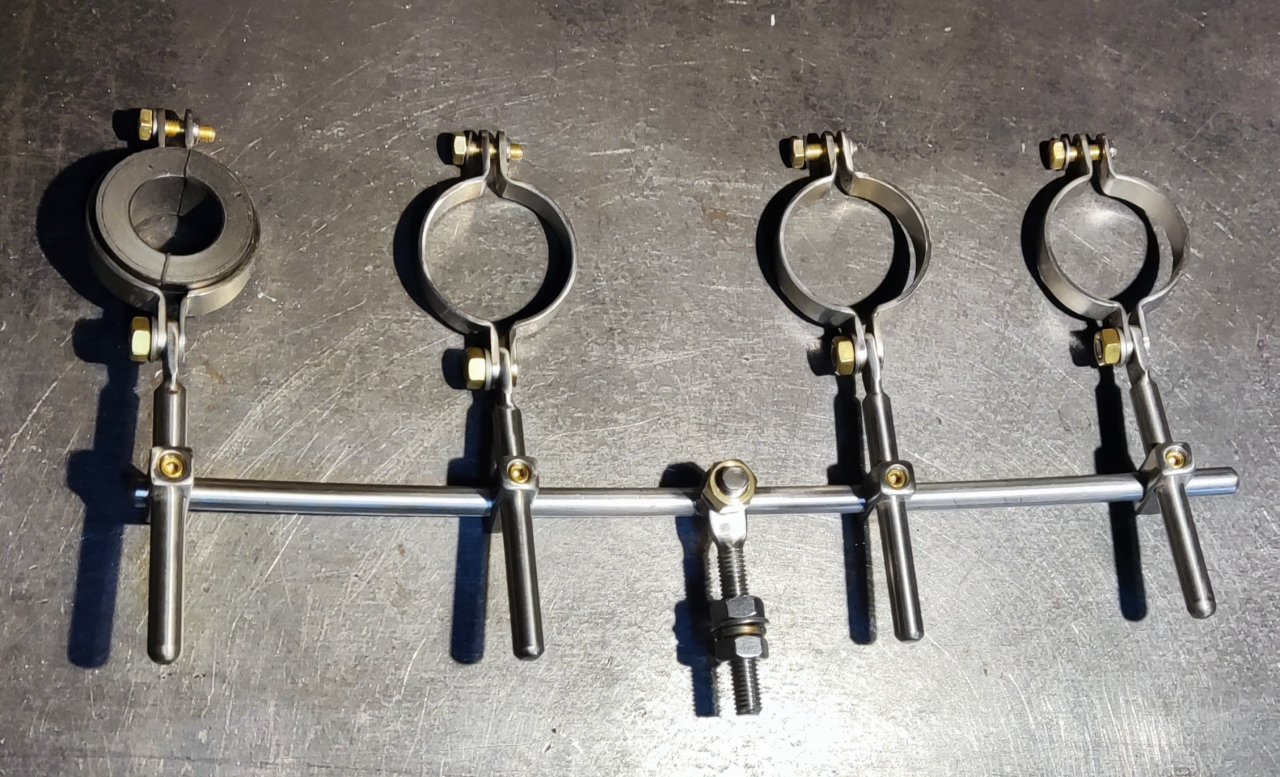

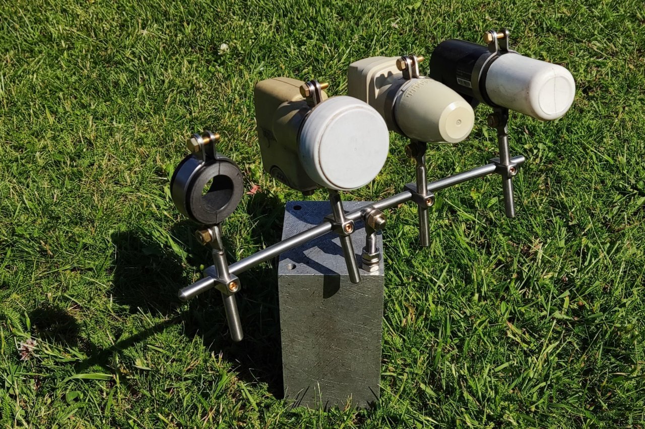

Rechts beneden is een dubbele die kan "neigen" zoals de Duitser zegt...
zoek maar eens op afbeeldingen "LNB klemme astro of LNB klemme kathrein", ik heb ze allemaal gehad op de zas90
PS ik was toen nog op zoek naar die gebogen rail die je tegenwoordig kan kopen voor de Kathrein.

13 uren geleden, Erwinnaar zei:
Je moet deze plaat gebruiken voor een groter bereik.
