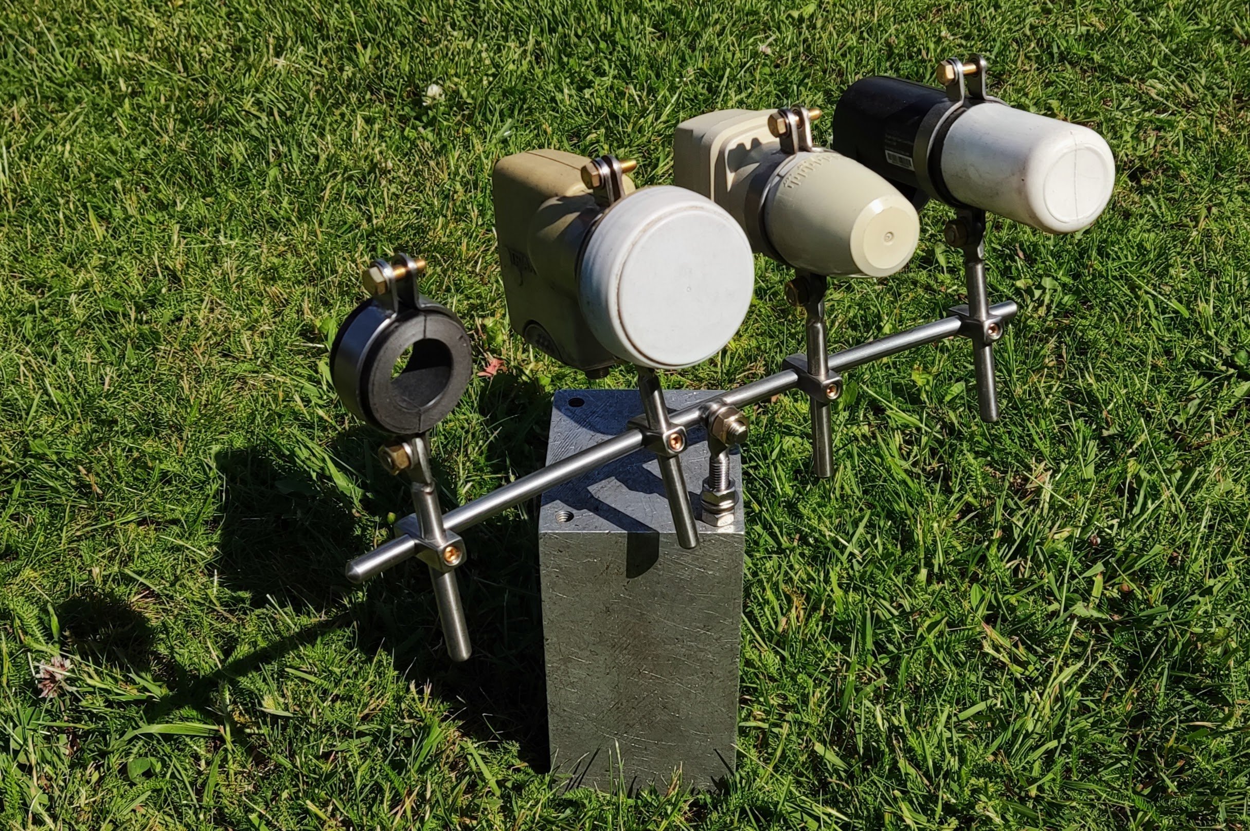

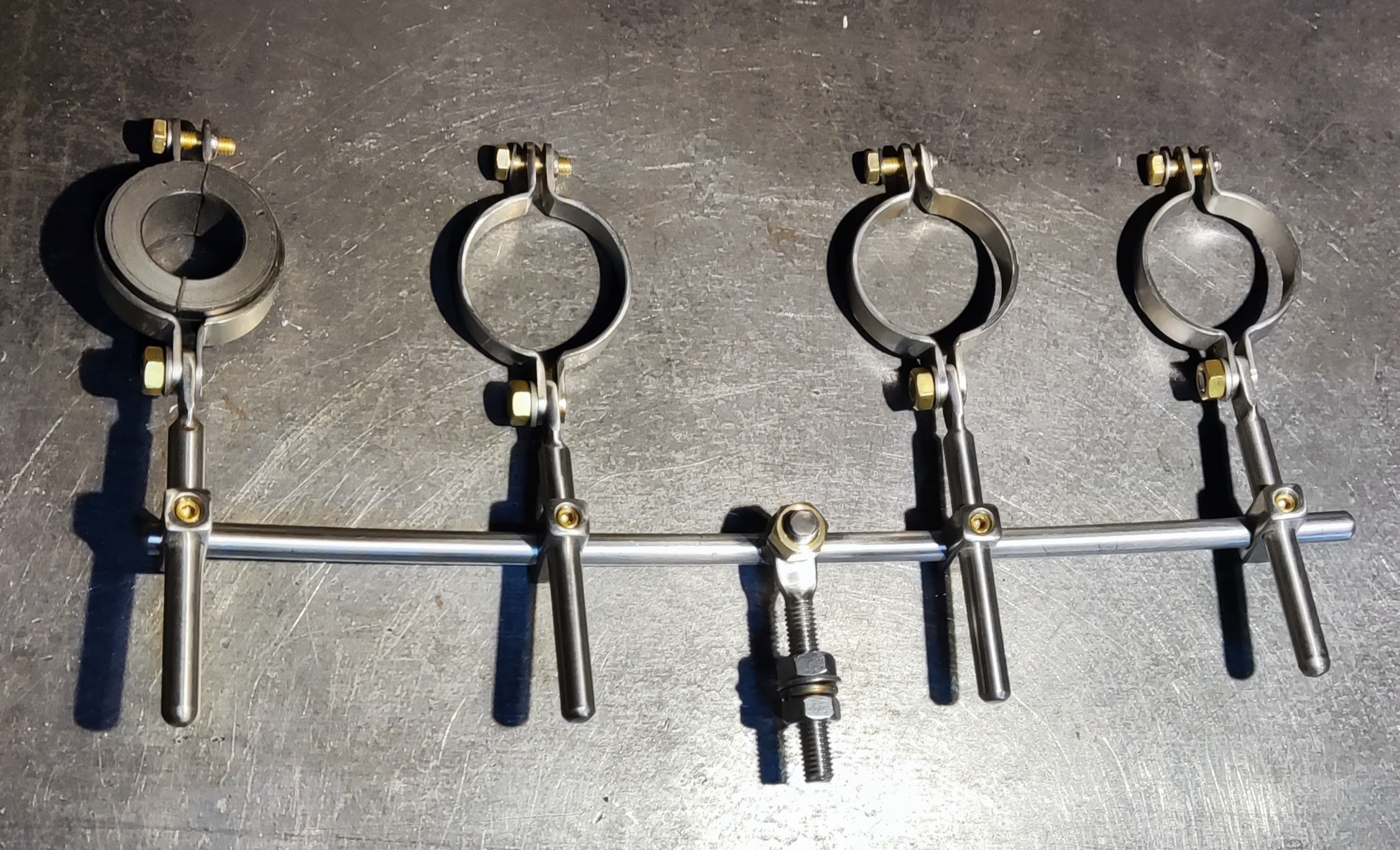

Ik heb deze oplossing voor Kathrein antenne. De gehele multifeed heeft de mogelijkheid om op/naar beneden te worden aangepast, evenals om de helling te wijzigen. Bovendien kunnen alle individuele LNB's in alle mogelijke richtingen worden aangepast. En ja, deze oplossing is niet geschikt voor originele Kathrein LNBs, maar alleen voor standaard LNB's met een halsdiameter van 23mm of 40mm.  IMG_20240605_154640.thumb.jpg.2f284f9a1700ca4d75850864f65dc33f.jpgIMG_20240605_155259.thumb.jpg.0d7d1a55b0b26e83b4ea502cc7585bef.jpg
