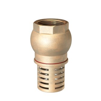

De terugslagklep was van de aanzuigbuis geschoten dus weer heel wat prut opgezogen.

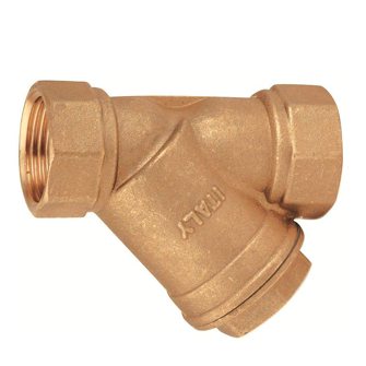

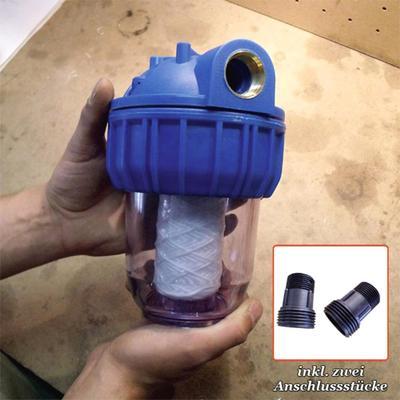

Ondanks een filter op de terugslagklep zuig ik toch kleine deeltjes op. Een wasmachine trommel in de sloot is geen optie maar hebben jullie een ander idee?

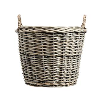

Woon nu te ver van de sloot af maar ik zette altijd een dompelpomp in een rietenmand eventueel op een paar straatklinkers daar onderin.

1. Als eerste een keienvanger in de sloot (26 euro);
2. Als tweede een pompaanzuigfilter; afgestemd op de korrel van de pomp (20 euro);
3. En als derde een fijnfilter aan de perszijde van de pomp (20 euro) ;
3 moet afgestemd worden op de nozzles van jouw beregeningsslang.

Dit weekend weer bezig geweest. Ik heb de aanzuigbuis met terugslagklep gecontroleerd.

Aan het einde van de aanzuigbuis zit een terugslagklep met filter. Deze is vorig jaar vervangen. Ik heb hem gecontroleerd. Hij kan vrij bewegen en het afsluiten met veer lijkt goed te werken. Aan de pomp kant zit geen terugloop klep o.i.d.. Wel zitten er 2 magneetkleppen. Maar die mogen geen invloed hebben. Als die niet afsluiten blijft de pomp gewoon doordraaien en de sproeiers dus sproeien. Als ze niet open willen weet ik niet wat er gebeurt.
