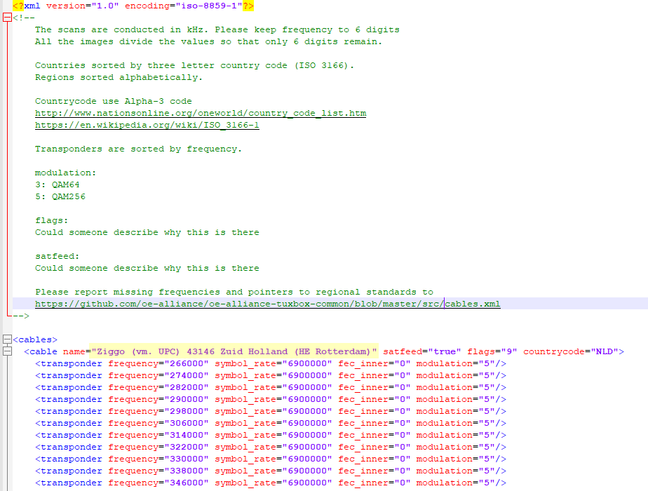

Wat moet iemand uit Purmerend nu met een cables.xml van Rotterdam?
Purmerend is wel oud-UPC, maar dan was dat Regio Noord-Holland, HE Amsterdam.
Maar als het goed is, is de kanaalindeling gestandaardiseerd, de kanaalindeling daarvan is toevallig dan wel weer hetzelfde zoals die van Rotterdam was (Zuid Holland) dus zal jouw cables.xml wel werken.
In mijn cables.xml kan je dan gewoon 'Ziggo' kiezen:
@wortellica
Mocht de kanaalindeling nog niet gestandaardiseerd zijn in Purmerend, dan zal je een andere indeling nodig hebben.
Dat is deze cables.xml:
cables.xml Ziggo (vm. UPC) Noord Holland.zip

Op 14-4-2023 om 14:52, Old Satterhand zei:
Alle ziggo netwerken gebruiken nu hetzelfde channelplan.
12 uren geleden, Alex1970 zei:
Het is geen cables.xml van of voor Rotterdam maar voor het hele Ziggo netwerk.

Op 11-5-2023 om 13:27, Alex1970 zei:
Ach ja...dit was het eerste wat ik zag...maar die cables.xml die bij de images zit loopt hopeloos achter.
Ik heb die dan ook gebruikt voor mijn versie, waarbij ik alleen het actuele channelplan van Ziggo heb laten staan.
Ik had de header en de tekst bij die "transponder" lijst laten staan.

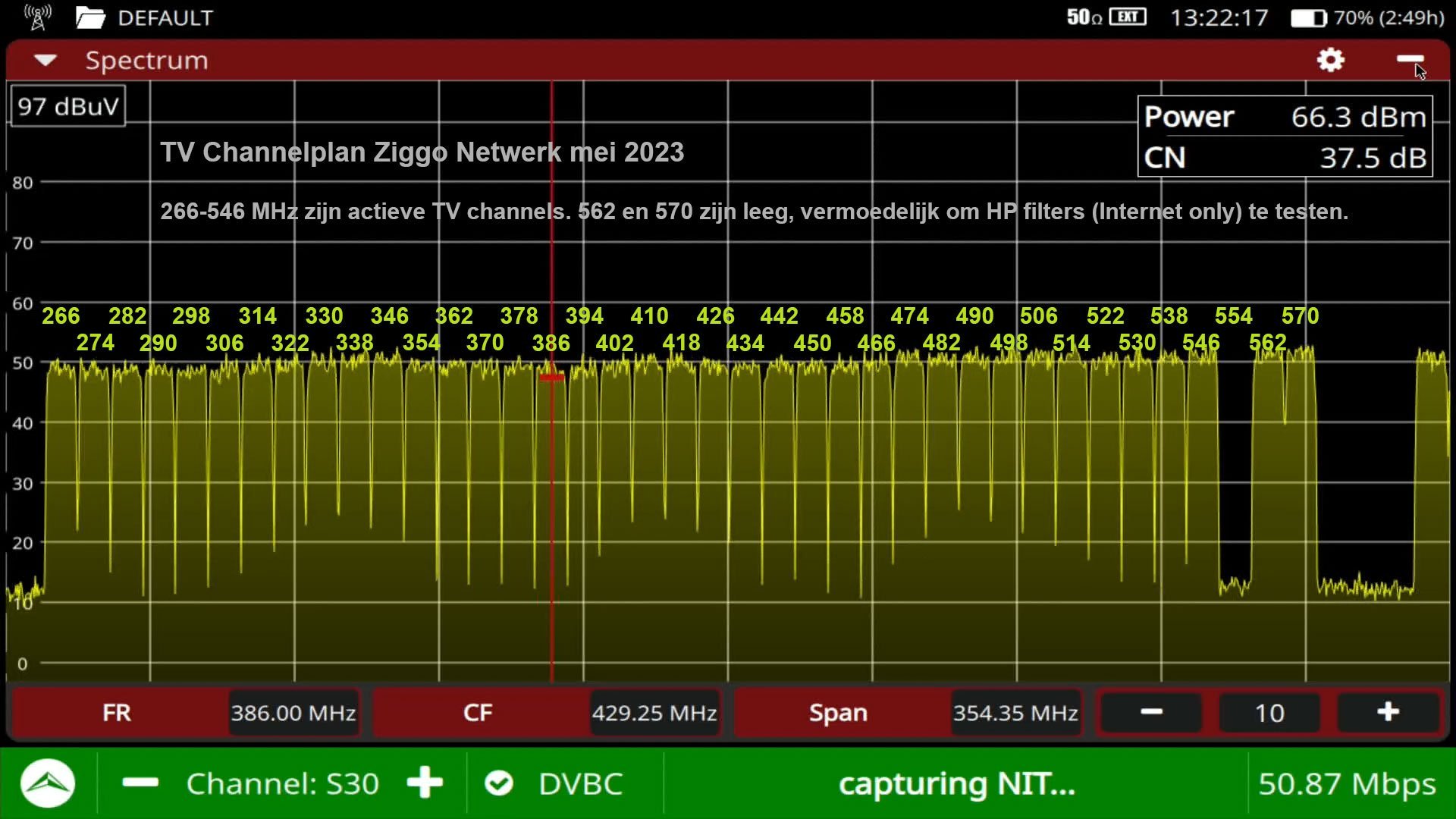

Om het goed te maken hier een mooie grafische voorstelling van het Ziggo spectrum.
Alleen het TV gedeelte is zichtbaar. Alles daarvoor is voor retour signalen en alles rechts is internet.
Dit zou dus bij iedereen gelijk moeten zijn.
Wel aardig van Ziggo dat ze 554 weer vrij hebben gemaakt voor mensen die een eigen modulator of VHS gebruiken.
