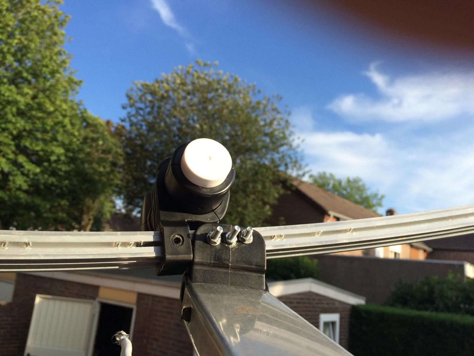

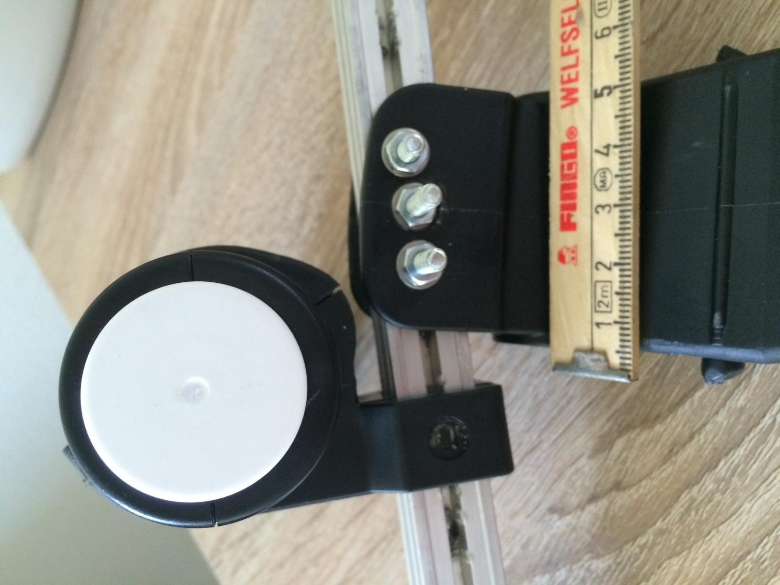

Berekening maken op papier is ook makkelijker als het in de praktijk toevoegen, maar ik kan de Astra 1 tegen de klem schuif dan staat het kuiltje gelijk met de zijkant en kan hem niet verder naar binnenschuiven op de arm zoals jij zegt.

Dit is wat jij zegt. kuiltje staat 7 mm vanaf de zijkant van de arm

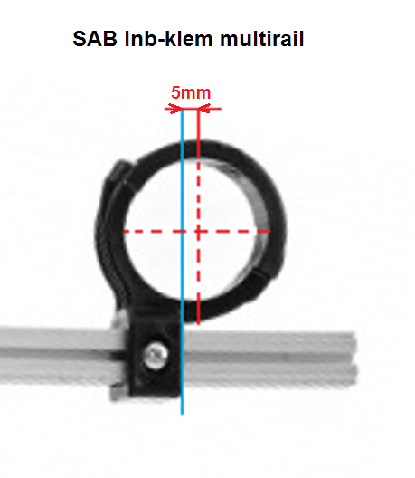

Ik schrijf nergens 7mm van de rand maar 7mm over de rand en dat komt overeen met 18mm vanaf het midden van de lnb-arm. Met een SAB lnb-klem kun je tot 5mm over de rand. En omdat de rail gebogen is en de lnb dus iets schuin komt te staan, komt de voorzijde van de lnb 7mm over de rand.

Oke, nou ik kan de lnb geen enkele mm over de rand heen zetten, alleen maar tegen de klem op.

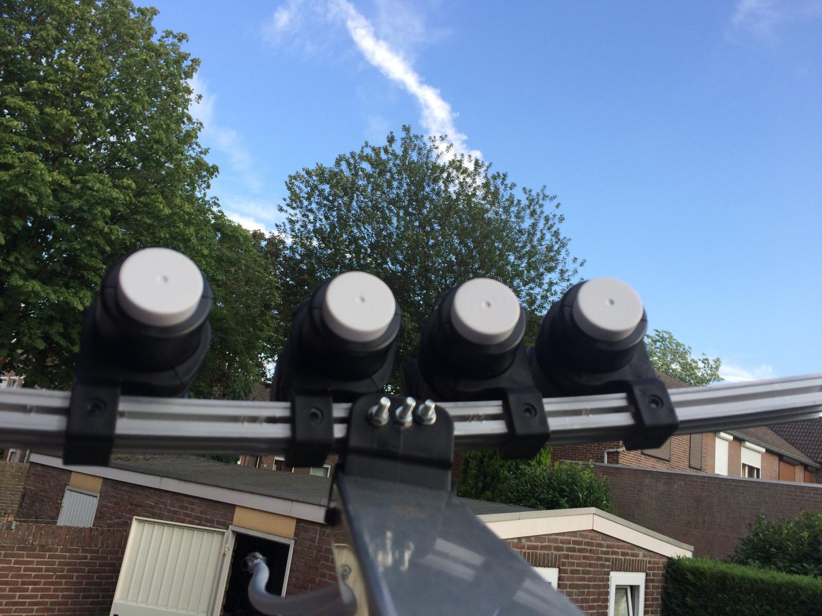

Ik kende de maat van 5mm niet precies uit m'n hoofd maar wist wel dat de lnb boven de arm kwam. Ik heb die maat vandaag opgemeten. Nee, je hoeft de skew van de lnb's niet met de driehoekjes af te stellen. Je kunt ook elke lnb net zoveel met de hand verdraaien totdat je maximale signaalkwaliteit hebt.
Ik zie dat je de twee borgbouten van de rail door de rail heen hebt geboord zoals ik al had aangegeven. Nu zit de rail natuurlijk als een huis. Zelfs geen 10 duiven of zelfs een kat krijgt die rail nog in een andere stand.
Grappig zo kat op de lnb. Ik heb inderdaad jou advies opgevolgd met die borgschroeven en zit inderdaad zo vast als een huis moet dadelijke even kijken of hij nog waterpas is want hij het luchtbelletje zat tegen het rechterstreepje van de waterpas aan, wat betreft die skwe instellen ik bedoelde meer als de lnb van astra in het midden laat staan ik stel dan de schotel af of de schotel dan wel goed staat ? ik neem aan als ik de skew wel instel dat de stand van de schotel ook wel iets aangepast moet worden.

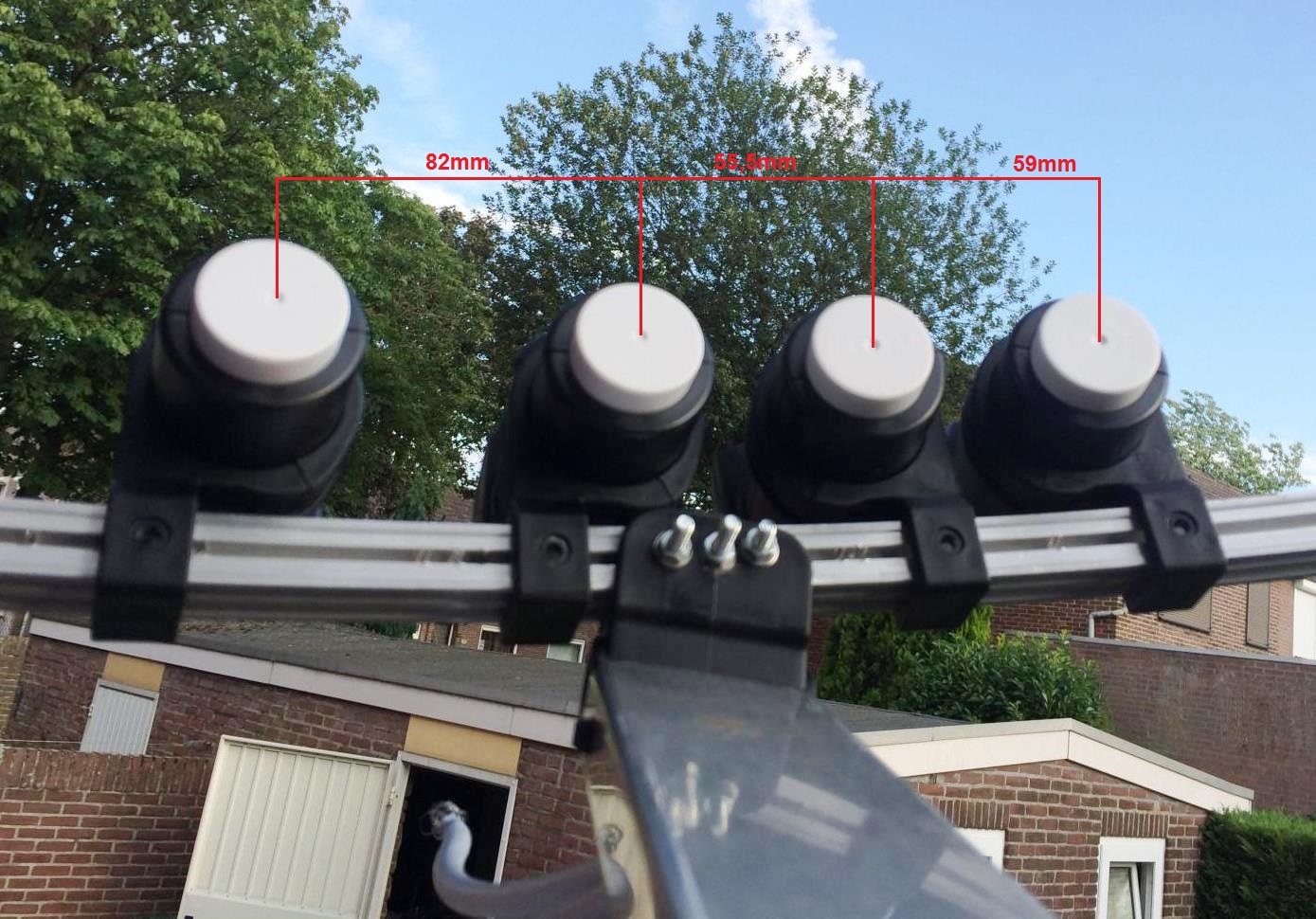

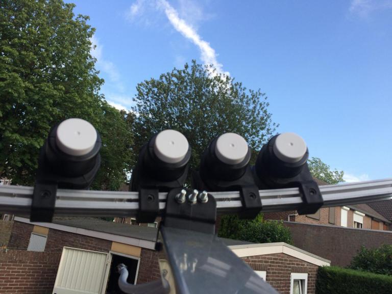

Ik heb de lnb's op maat gezet volgens jou afstanden, maar naar mijn gevoel is de afstand tussen astra 2 en 3 korten ten opzichten van de astra 1 en 3 of verbeeld ik me dit?

Smetje dat plaatje had ik gezien, Sprietje zei me al dat hij een meet foutje had gemaakt maar dat kan gebeuren.
Ik heb de lnb's afgesteld op de afstanden van sprietje en tot mijn verbazing heb ik ook overal beeld op.
Astra 1 en 3 signaalkwaliteit 90%
Hotbird op Arte italie blijft de signaalkwaliteit schommelen tussen 36 en 48%\
Astra 2 heb ik op deze transporter 12740 V6111 helemaal geen signaalsterke.
Ik heb met de lnb van Astra en hotbird gedraaid en naar voren en achteren geschoven maar zonder resultaat.
