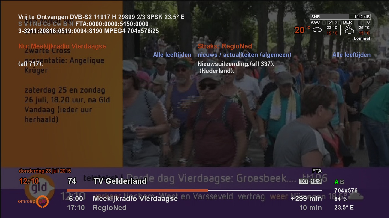

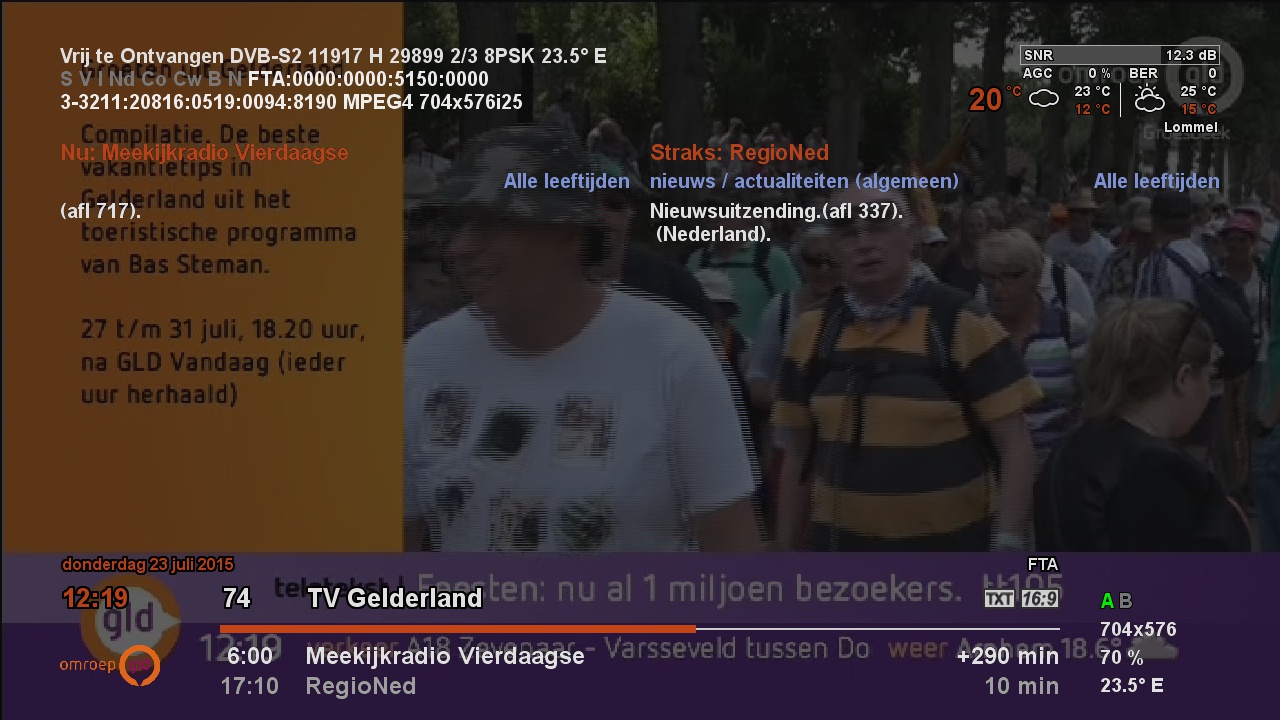

Astra 3B 11914.50 H 75 Europe DVB-S2 8PSK 29900 2/3
en het kan soms wel een beetje schelen de frequentie
omdat het niet gans juist meer staat
