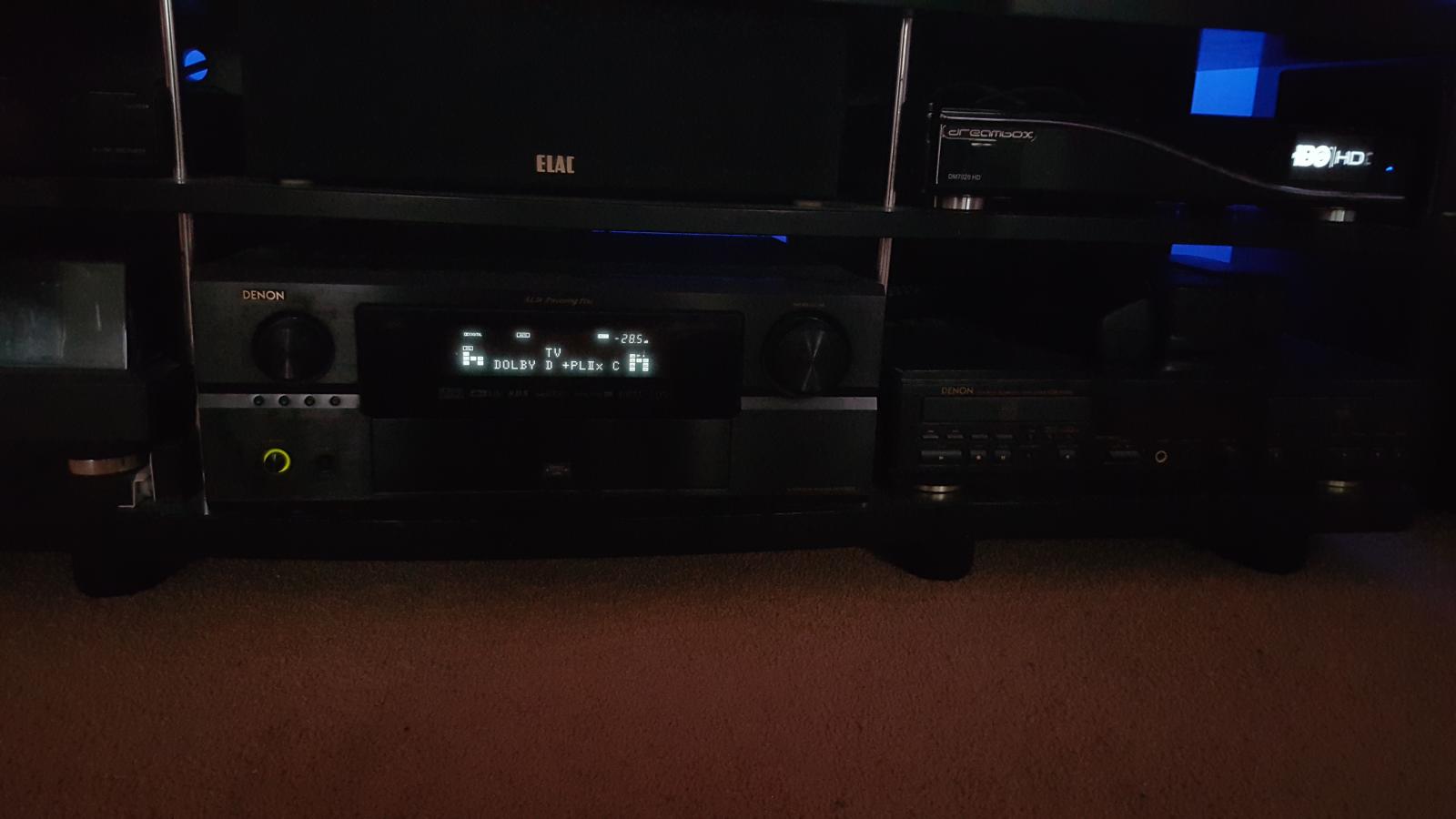

Kan Jij zien op je denon versterker of dit  pcm 2.0 betreft of digital dolby 5.1  ?

de denon receiver, (welke? ) kun je op verschillende manieren instellen
ik heb voor het audio formaat de instelling automatisch gekozen, hetgeen de enigma2 kast ook perfect kan aanbiedien indien ook weer zo ingesteld.
mijn huidige denon AVR X2000 levert per spdif of hdmi perfect 5in1op de speakers van Film1HD en of FTA zenders zoals ArteHD
ach ja voor de nerd, avr x200 is 7 in 1 maar ik gebruik 2 speakers minder dus 5 in 1
