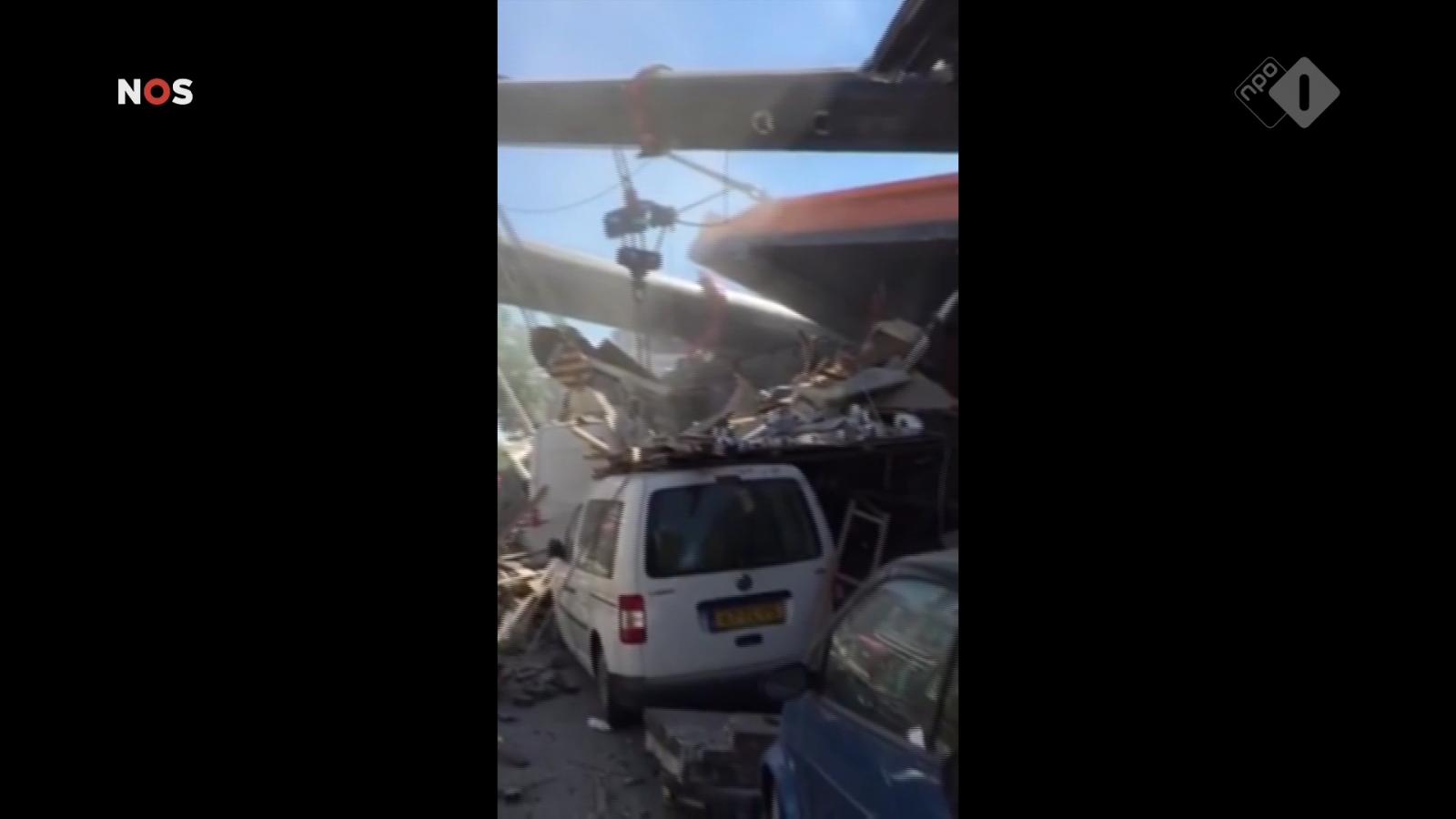

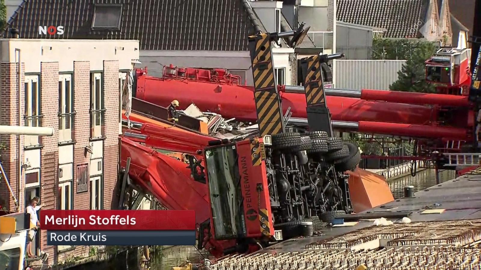

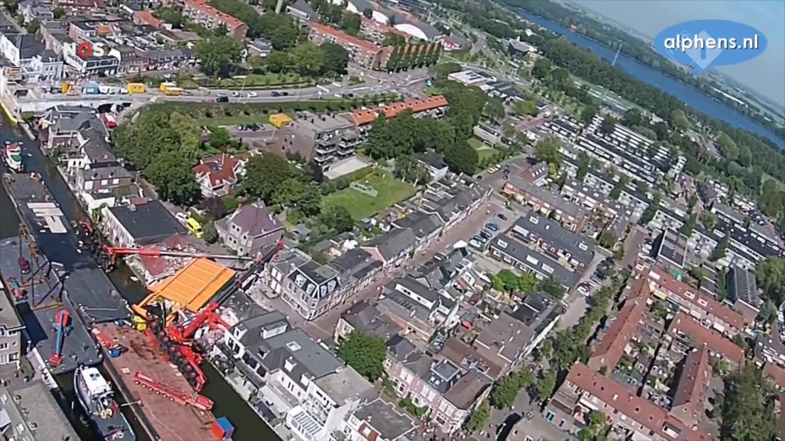

Tijdens het hijsen van een brugdeel door 2 mobiele kranen geplaatst op een ponton is de costructie of het ponton instabiel geworden en de brugklep en2 kranen op 4 huizen gevallen.
Volgens de eerste berichten zijn er 20 gewonden.

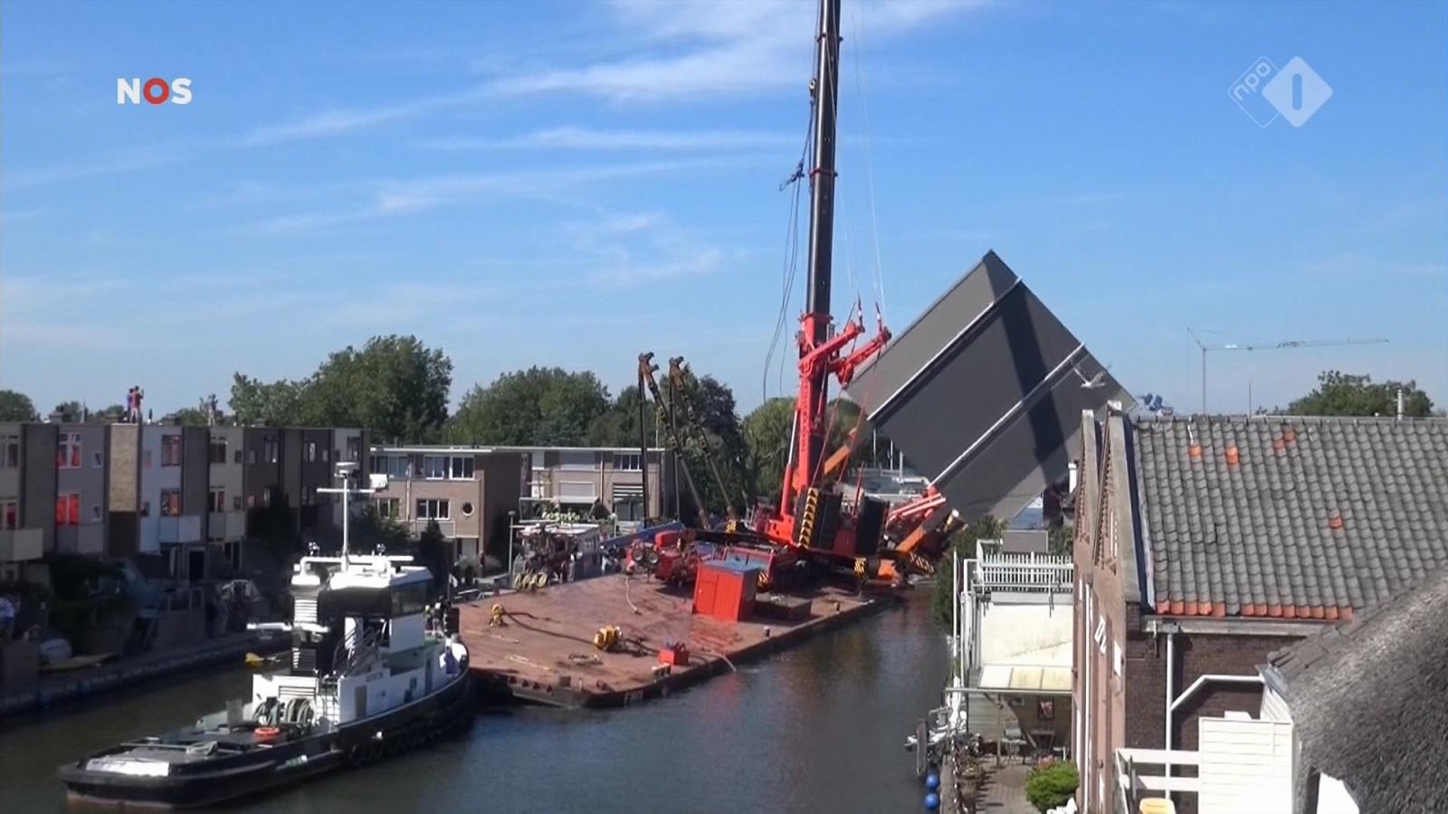

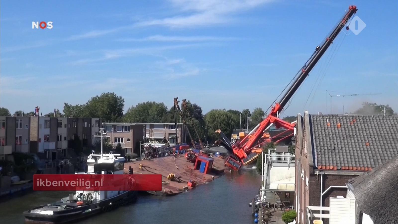

Om welke reden ook gaat het ponton schever hangen als verwacht/bedoeld.
Door de scheefstand trekt het gewicht van het brugdeel de giek van de achterste kraan opzij, de kraan is niet in staat de draaibeweging te stoppen, de draaiende beweging van de achterste kraan "schiet" door de rem.
Daarna volgt de ergste nachtmerrie van iedereen die met dit soort materieel werkt.

In dit geval zie je dat er een beweging is ingezet die niet meer te stoppen is, het was nooit de bedoeling dat het brugdeel dwars op het ponton zou komen te staan.
De bedoeling was het brugdeel van het transport ponton te lichten en daarna tussen de bruggenhoofden te varen en in te hangen.
Achteraf weet natuurlijk iedereen het beter, maar misschien was het verstandiger geweest het transport ponton tussen de bruggenhoofden te varen en daarna de kranen alleen de klep in te laten hangen.

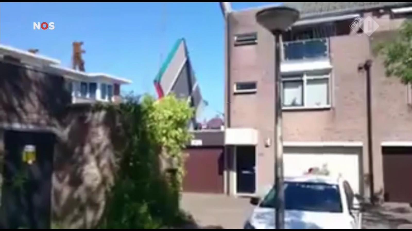

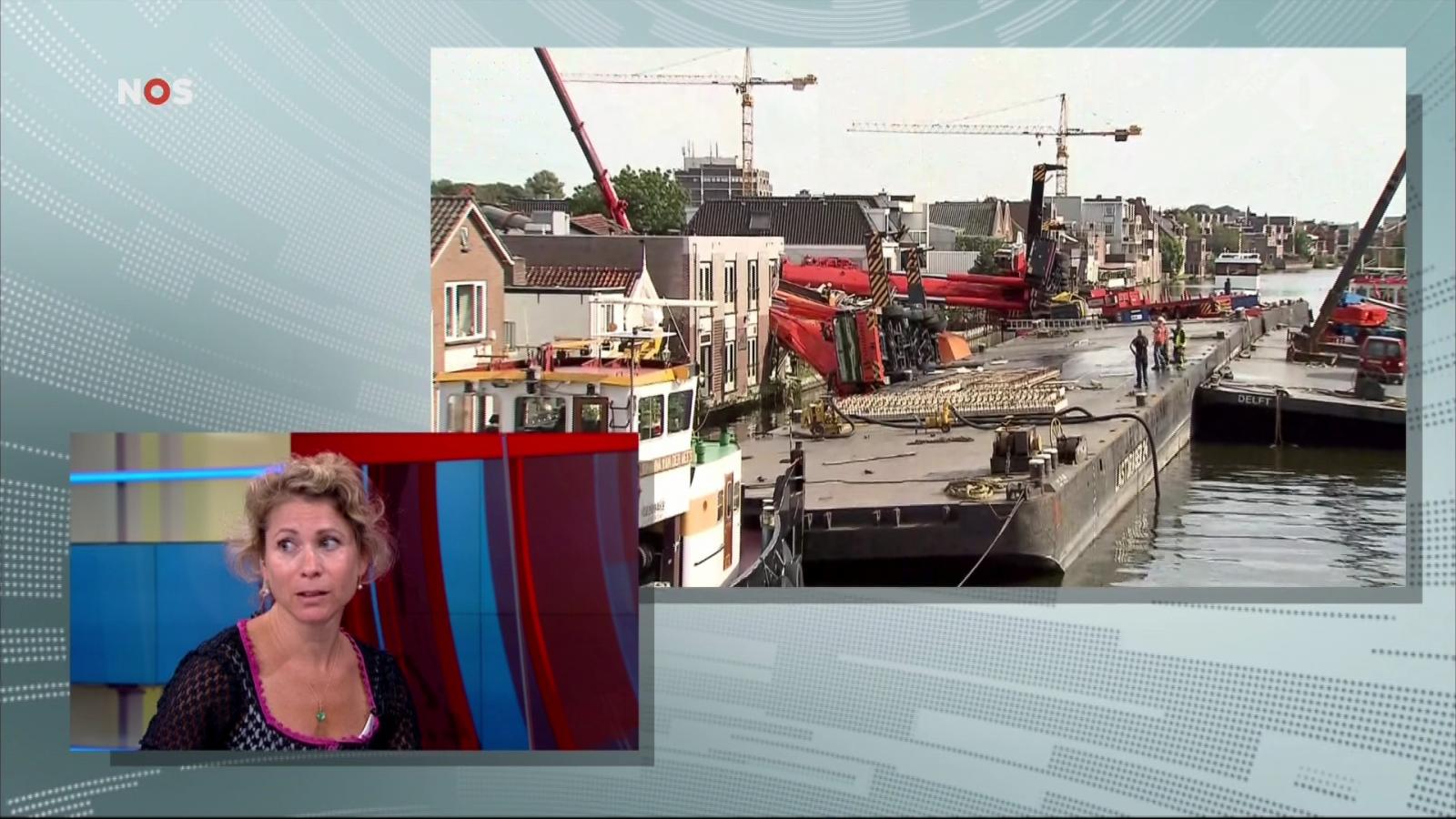

Die brugklep zie je dwars draaien iets wat helemaal niet de bedoeling was, de giek is dus naar en over het midden van het ponton gezwenkt, is de draaibeweging van de kraan door zijn rem geschoten?
Is er een probleem geweest met de ballast tank?
Onderzoek zal het uitwijzen.
Volgens een artikel in de Gelderlander zou het inhijsen om 11:00 gepland zijn maar een medewerker zegt , dat gaan we niet halen , er is iets mis met de ballast .
Volgende deadline 13:00 maar weer word het uitgesteld . Er is extra ballast nodig , de tanks die aan de onderkant van de pontons zitten worden gevuld met water .
Twee uur later word toch een begin gemaakt maar om 16: 07 begint de kleine kraan die op een derde ponton staat te bewegen , het ponton zakt aan één kant in het water .
Steeds harder wiegt de kleine kraan heen en weer , de tweede kraan begint ook te wiegen , de kabel trekt aan de linkerkant van het brugdeel , dat een kwartslag draait .
De rest is history .
