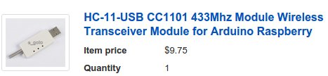

Nu weer een 433MHz tranceiver gezien voor 18 euries, het moet niet
gekker worden. Of deze werkt met de RPI is nog niet zeker.....

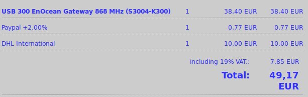

Ik heb inmiddels al wat binnen, de Enocean tranciever en
de wifi-usb-sticky's.
De Enocean zou ik al kunnen gebruiken, had namelijk al
2 Eltako RF dimmers, die schijnen met Enocean te kunnen
communiceren... lekker pielen morgen.

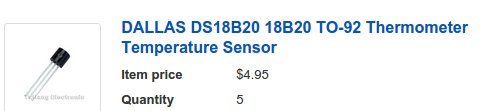

Zie dit onderwerp nu pas, heb een gelijksoortige situatie maar al wel wat voordelen..  Hier vloerverwarming met WAR en thermostatische regeling.  Nadeel: Buizen blijven warm, ook bij geen warmtevraag.  Wil ook hier een Pi gaan gebruiken en de thermostaten vervangen door DS18B20.  Ik heb deze van een bekende Chinese site in pakjes van 10 voor $6,80 (gratis verzending), 30 stuks blijven binnen de invoerrechten/BTW grens.  Ik wil deze bekabeld (CAT6 unshielded ivm kabel capaciteit heb ik ergens gevonden) naar alle lokaties waar een thermostaat hangt en op alle aan/afvoerleidingen van water.  Heb wat testen gedaan, de Raspberry hikt bij meer dan (ongeveer) 30 sensoren met korte kabels (serieel 1-wire).  Heb nu een Arduino aan de Pi geknoopt omdat de Arduino een hogere spanning (5v ipv 3) afgeeft op de 1-wire bus en omdat de Arduino meerdere 1-wire bussen aan kan (max 10 of zo voor een Mega-2560 - $11,- op zelfde site).  Werkt uitstekend tot 90 sensoren in setjes van 30.  De Arduino meet en gaat straks ook besturen, de Pi gaat een database beheren en ook de noodzakelijke schakelmomenten berekenen.
Ben er inmiddels achter dat je de DS18B20 niet "te vaak"  moet uitlezen omdat ie door het rekenen zelf ook warm wordt.  Dus niet iedere seconde of zo, maar tussendoor even laten afkoelen.  Scheelt een paar graden.  Op een set van 40 vallen alle sensoren binnen + of - 1/2 grad.
