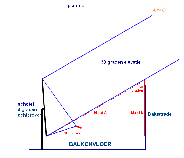

Hier een voorbeeld van een schotel op een balkon die helemaal uit de regen staat want zuid-oosten wind bij regen vanuit de richting waar de satellieten staan zul je bijna niet meemaken.
aangepast door Sprietje

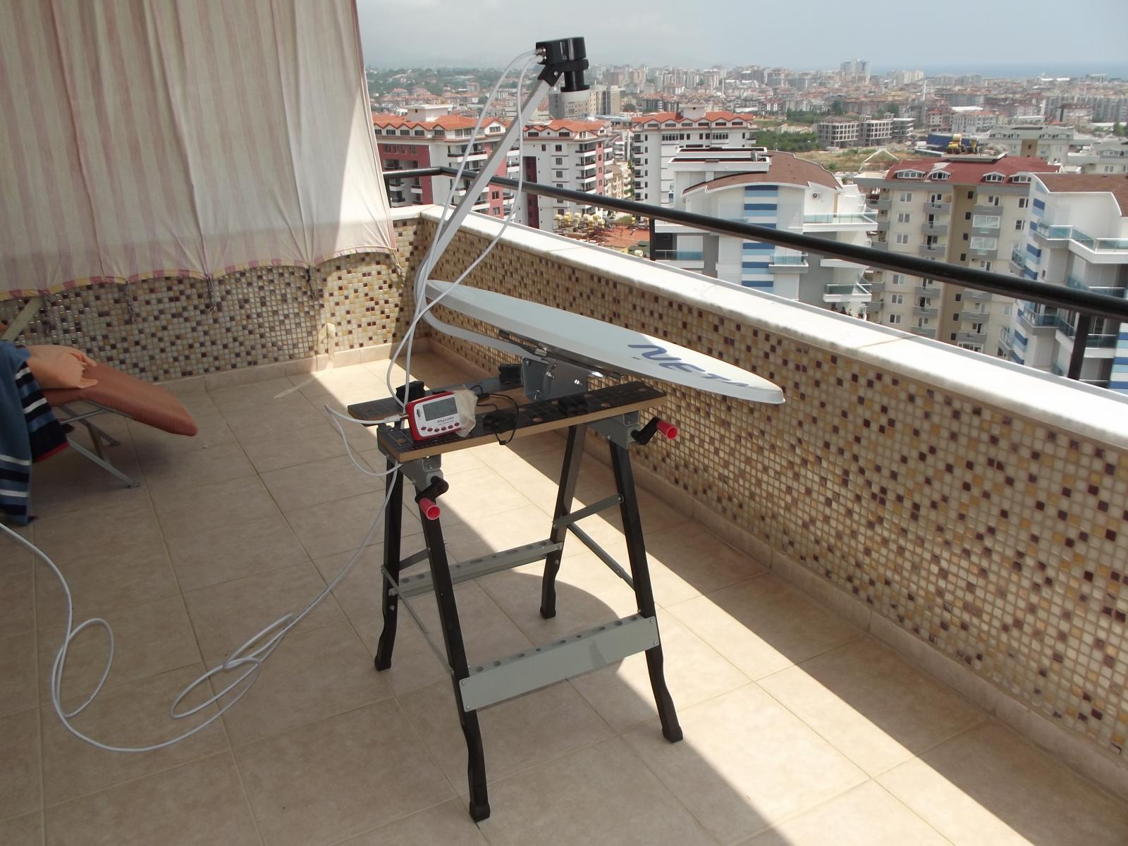

In juni heb ik mbv een workmate een testopstelling gemaakt op een balkon in Alanya (Turkse riviera). Niettegenstaande volgens de footprint een veel grotere schotel zou vereist zijn had ik heel goede ontvangst van alle TVVlaanderenzenders op astra3 met een schotel van 82 cm hoog en 78 cm breed . De bedoeling is dat ze als ik daar terug ben in september definitief verder naar achter op de  vloer gemonteerd wordt.  Nu vraag ik mij af of het eigenlijk wel de moeite loont om een grotere schotel te nemen voor regenreserve als dat blijkbaar toch niet zoveel opbrengt. (In de winter als het al eens heel slecht weer durft te zijn ben ik toch niet daar  ??          post-73712-0-23222200-1439749267_thumb.jpg
aangepast door reynaertdevos
