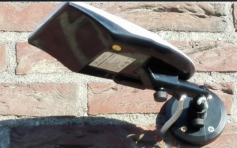

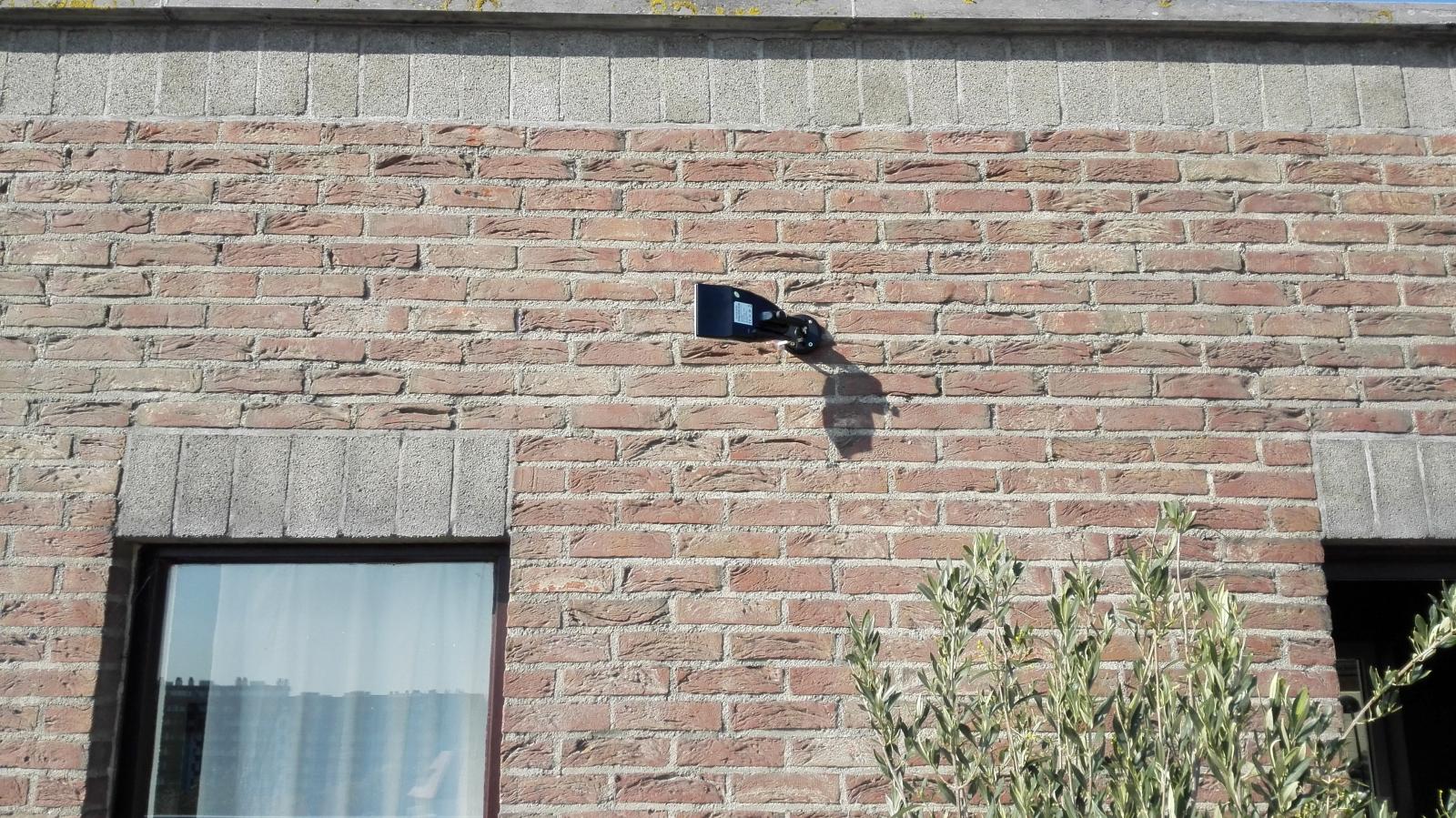

Even gekeken en vind geen pijl. In de handleiding staat er ook niets. De sterktes staan op 100% maar ik zal deze toch eens 90° draaien.
Ik weet ook niet of ik deze in de lengterichting moet richten. Zal het proberen uit te testen.
bedankt
Edit : kwartrichting gaf hetzelfde resutaat maar nadien volledig horizontaal geprobeerd met de 'platte kant' richting Dunkerque en heb nu de extra Franstalige Belgische nat. zenders :)
Probeer de richting van je antenne eens uit op de zwakste zender die je kan ontvangen door hem alle kanten op te draaien.
Met jouw omschrijving is me dat nog steeds niet duidelijk of en wat het richteffect van jouw antenne is. Misschien nog een foto plaatsen hoe hij nu gericht staat?

Houd je nu de foto op zijn kant?
Moet die antenne niet gewoon vertikaal geplaatst worden?
Op dit moment staat die gericht naar het heelal!
Ik heb hem nu 90° gedraaid. Heb een winst van 5% SNR op de zwakste zender group 506MHz (HD1, Chérie25 & L'equipe 21). AGC blijft ongewijzigd. Dus toch nog een verbetering. Bedankt.
  • Moderator
Je hebt de antenne nu volgens mij op de muur gericht.
Het antenne gedeelte zit achter de grijze kap
Vanuit de zender dien je het grijze oppervlak te "belichten".
